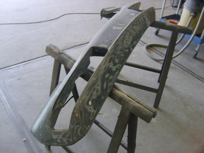

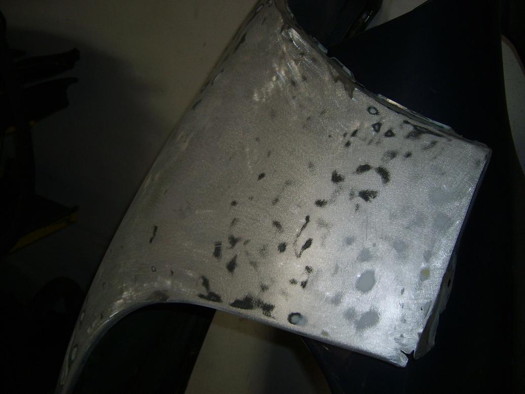

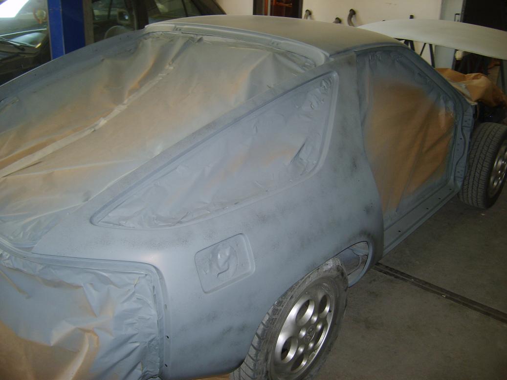

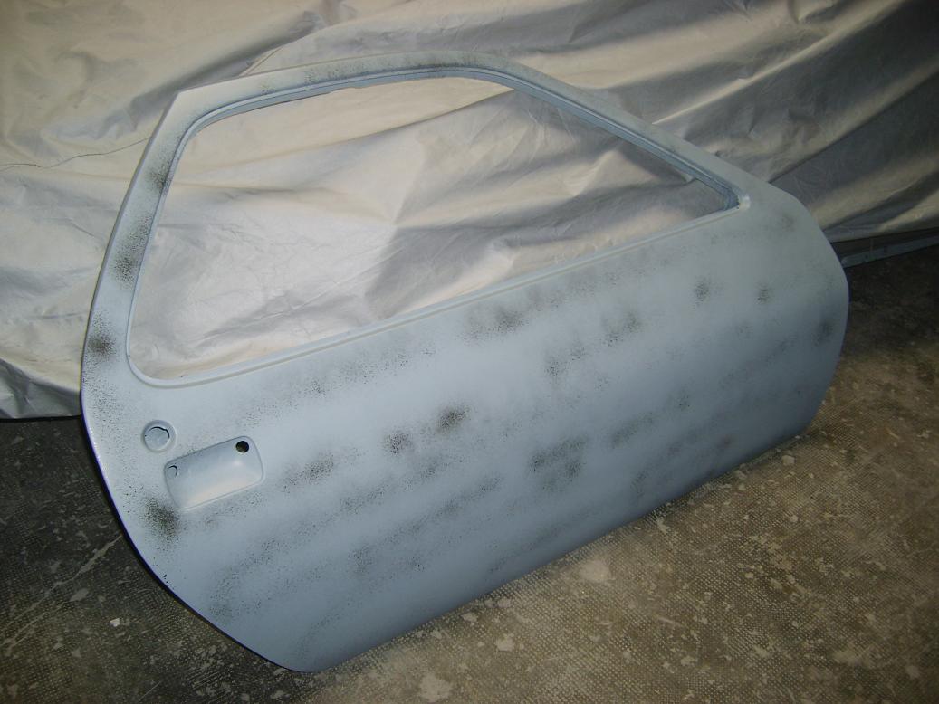

plus sérieusement , il reste les boucliers à apprêtter et les deux ailes avants qu'il faut que je ressoude car sous l'épaisse couche de mastic se cachent un peu d'érrosion :mrgreen:

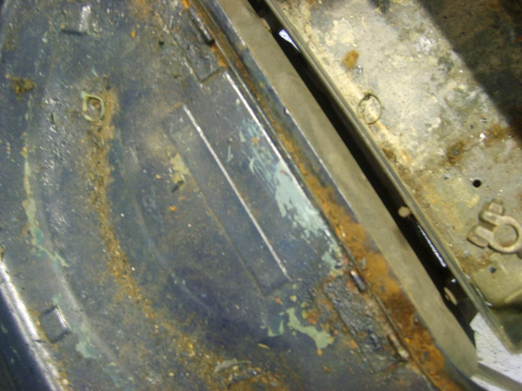

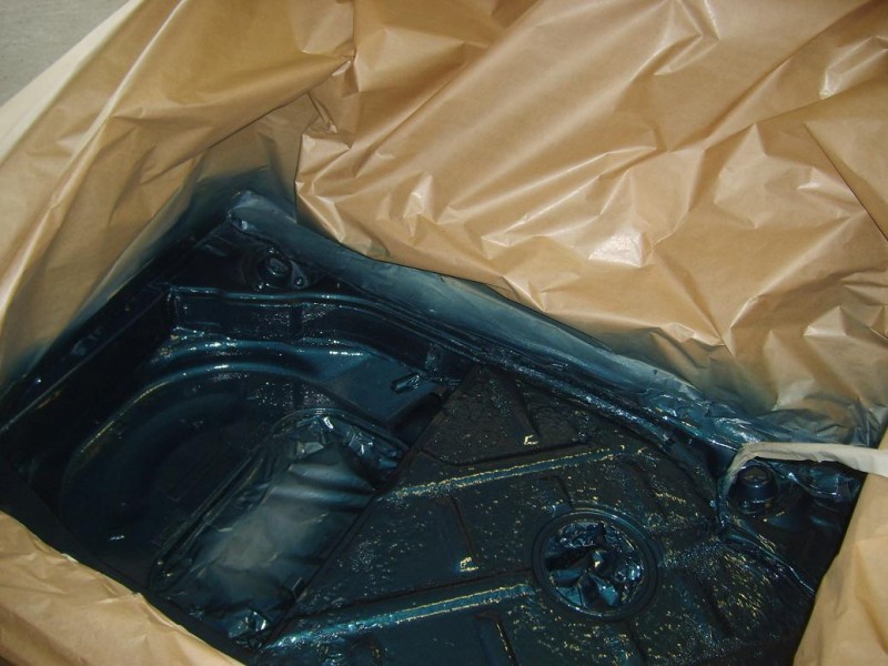

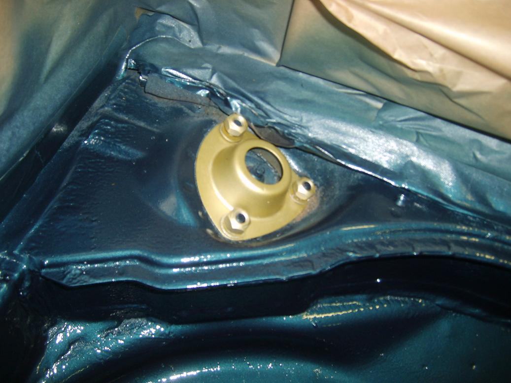

hi hi hi ! plus c'est long plus c'est bon :lol: mais ne perd pas espoir , l'interieur du coffre a déja retrouvé sa couleur d'origine ! pas une partie de plaisir d'ailleurs , celui qui est passé avant moi a repeint sur la merde :kill: , résultat , il a fallu tout décaper car la peinture partait en plaque de plus le fond de coffre était bien oxydé !

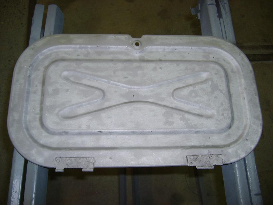

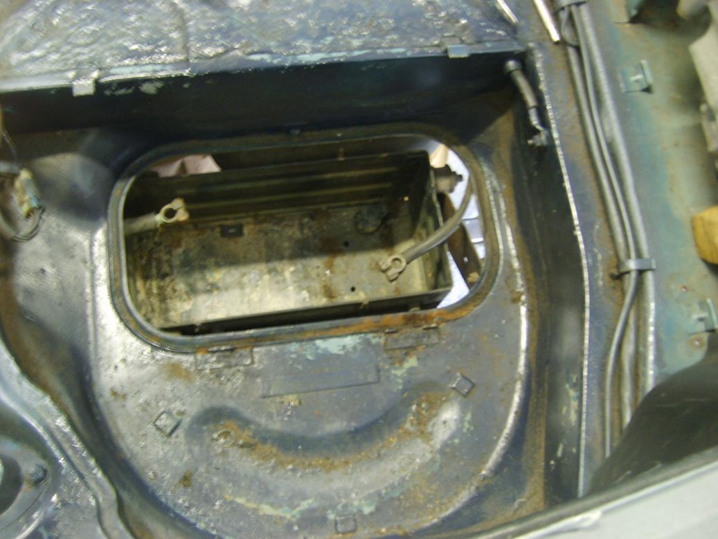

la trappe à batterie a été carrément sablée !

même les coupelles d'amortisseurs avaient été peintes , elles ont retrouvés leur couleur initiale !
