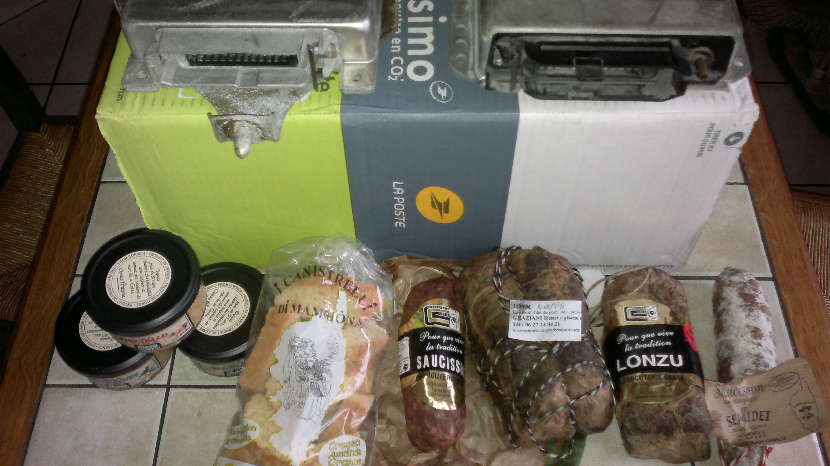

Bonjour à tous, j'ai bien recuperé mes boitiers ce matin mais ils n'étaient pas tout seul, un grand fou ce Nicolas; Merci à toi
