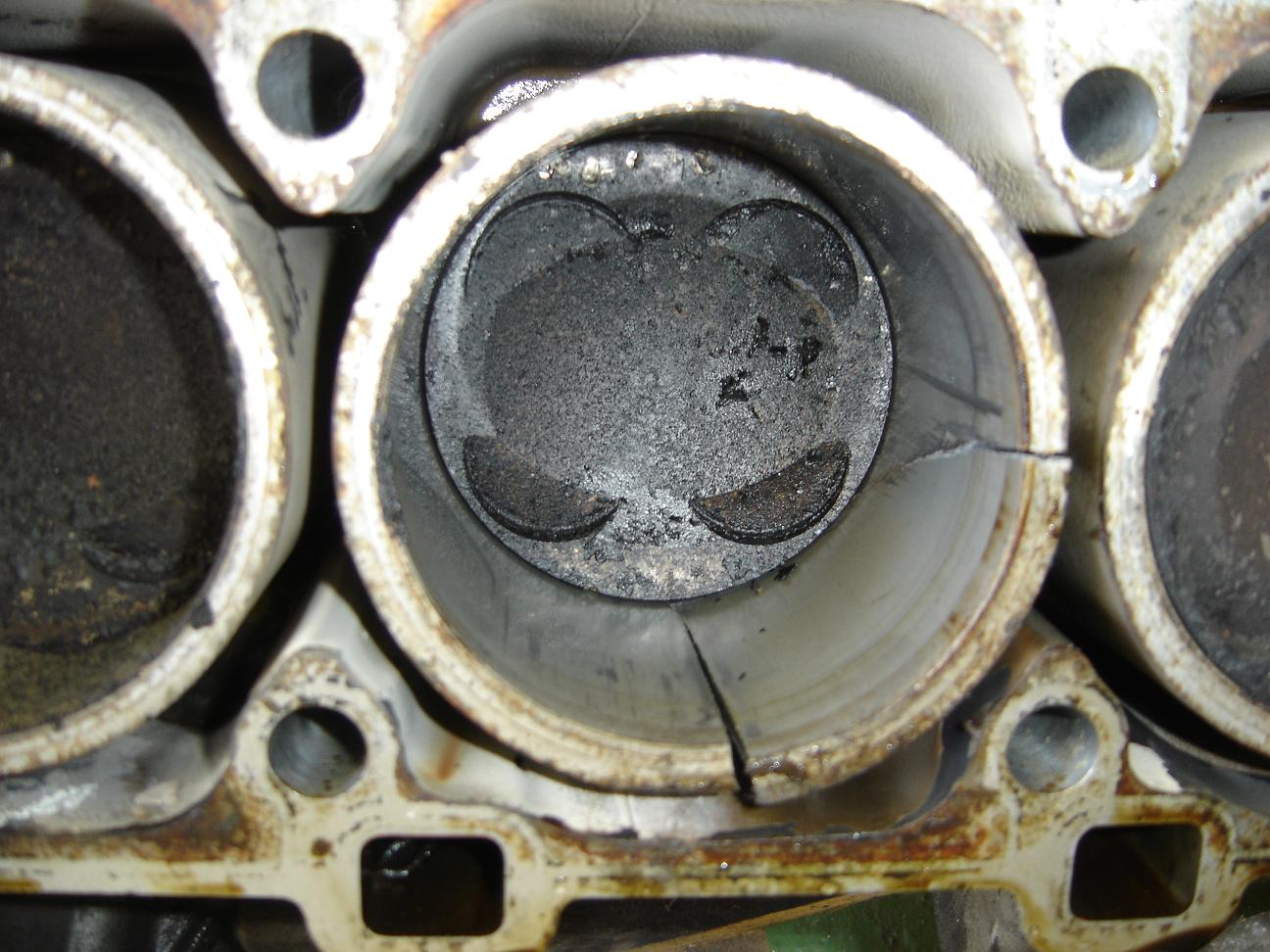

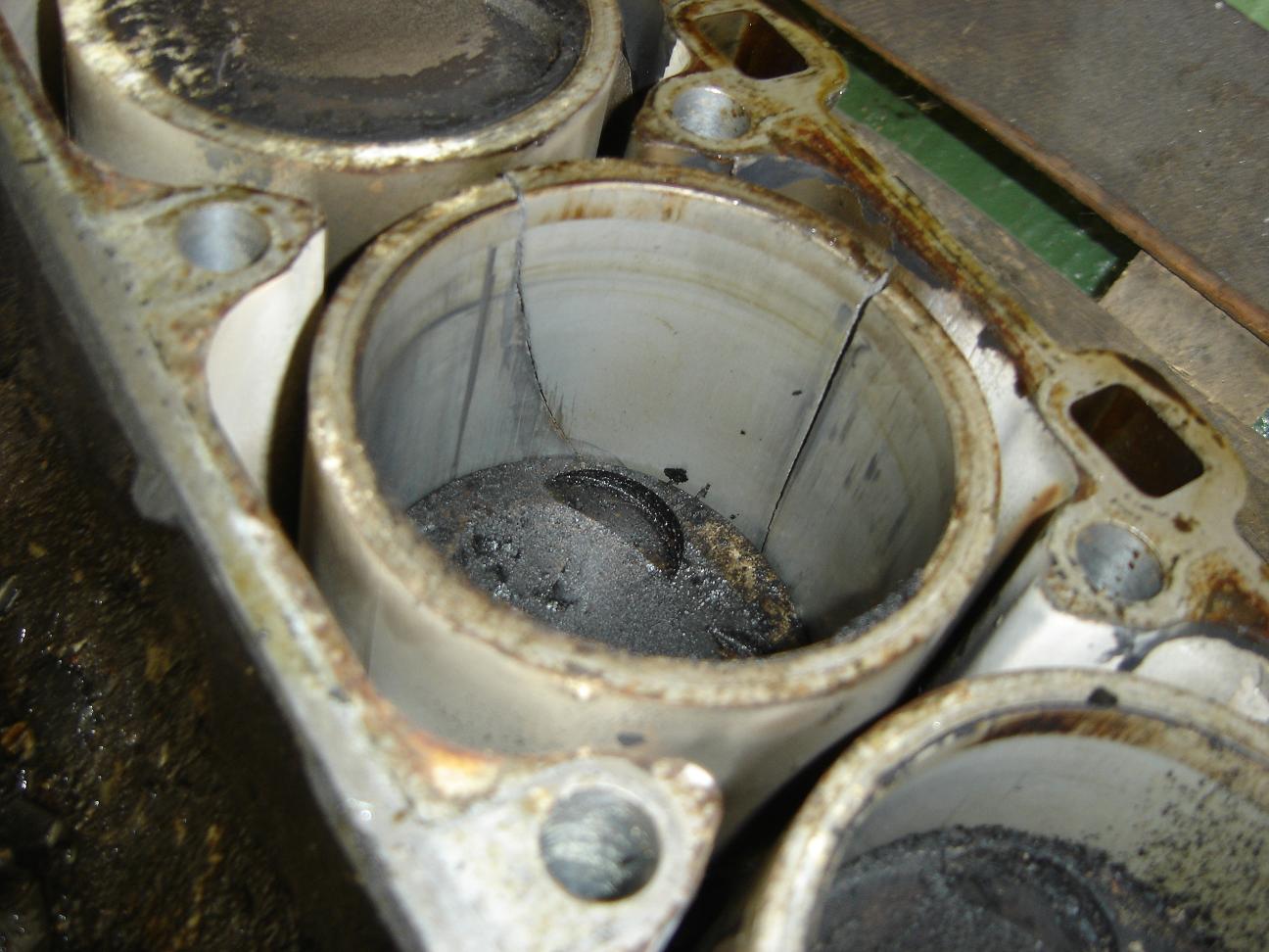

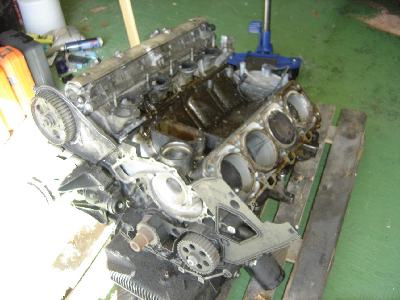

joint de culasse ?????!!!!! ça me cause un peu !
regardez ce que donne un joint de culasse mort sur un moteur de 928, ça ne pardonne pas !!!!!
moteur en alu + chemises entourée d'eau , et voilà le resultat, ça explose !!!!
mon 1er moteur qui a eclaté en 2005 :cry:
alors faites tres attention à çà !
c'est pas un 4 cylindres classique, il ne suffit pas de rectifier la culasse et le tour est joué
à bientot
filou

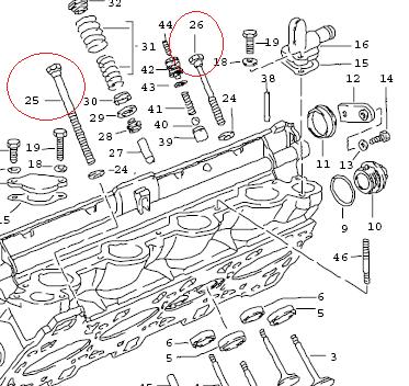

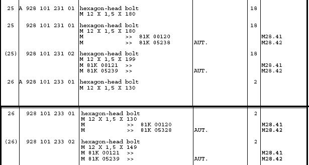

Autre question en passant, dans la nono technique, quelles sont les bonnes références à prendre (S4 de 87) ?
18 pièces de : 928 101 231 01 ou 928 101 231 02 ??????? :sceptic: :sceptic:
et
2 pièces de : 928 101 233 01 ou 928 101 233 02 ??????? :sceptic: :sceptic:
Merci d'avance
Re: joint de culasse
Message par 928cs » mer. 11 mars 2009 16:48
Il te faut les versions 01 .
Les versions 02 s'appliquent à partir des numéros de moteur indiqués, c'est à dire des premiers modèles de l'année 1989 qui ont inauguré les culasses dites renforcées, c'est à dire légèrement plus épaisses.
D'ailleurs les vis 02 sont 19mm plus longues que les autres pour permettre de serrer convenablement les culasses renforcées.
La CS avait le moteur M28/41 81K 00116 (SP) et donc les culasses non-renforcées, qui ont fini par se fendre.
Désormais, elle a des culasses renforcées.
Sam

Message par aspic » mer. 11 mars 2009 20:34
928cs a écrit :Il te faut les versions 01 .
Sam
Bon bin pour ce point la, c'est vu ! Nickel, hyper clair. :merci: !!
