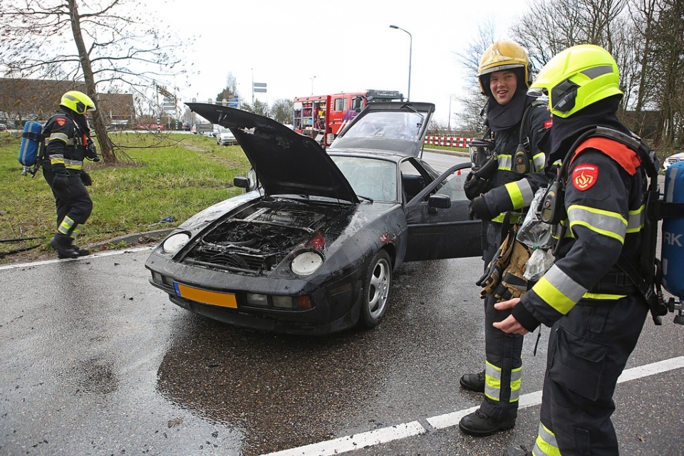

Suite Ethanol.
Durites neuves sur celle là, pas d'explication !
https://rennlist.com/forums/928-forum/1 ... -fire.html
Salut les gars,
Hier, j'ai sorti mon 86,5 pour le faire inspecter et le remettre sur la route pour cette saison.
La voiture a démarré et a conduit parfaitement.
Environ un mille avant la station d’inspection, j’attendais au feu d’arrêt lorsque le moteur a commencé à trébucher, quelques secondes plus tard, une odeur de carburant se dégageait et, peu après, un bruit fort et des flammes oranges ...
Heureusement j’ai pu sortir de la route principale et sortir de la voiture.
J'ai essayé d'éteindre le feu avec un petit extincteur que j'ai dans toutes mes voitures, mais cela ne servait à rien contre le feu.
Heureusement, les pompiers sont arrivés très rapidement et la voiture n’est donc pas totalement grillée.
Je dois encore décider quoi faire ensuite (réparer ou démonter).
Aucune idée de ce qui s'est passé, les canalisations de carburant ont toutes été changées ~ 3yrs en arrière ....
Suite 2024 ; durites d'essence non compatibles éthanol, se sont "dissoutes" ce qui a déclenché le feu.

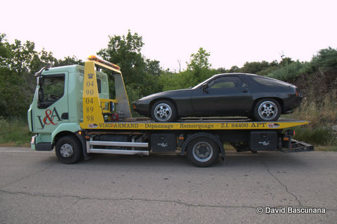

Mes pires moments, il y a 4 ans.
Je change la masse de la bobine coté droit, une galére, je force grave la main entre les durites pour viser.
Je vais chercher ma fille à la gare, elle ne connait pas la 28, je lui fait le coup de l'accélération sur la ligne droite des Hunaudiéres Vendéennes (3KM) d'un seul coup ma femme me dit il y a de l'eau sur le pare-brise, je fais poufff un oiseau qui a dégasé ! puis tout s'allume en rouge au TdB, ça fume coté moteur, arrêt rapide, la grosse durite radiateur avait éjecté, dépanneur retour sur plateau, ma fille n'a jamais autant de temps pour faire les 15Km entre la gare et la maison.
