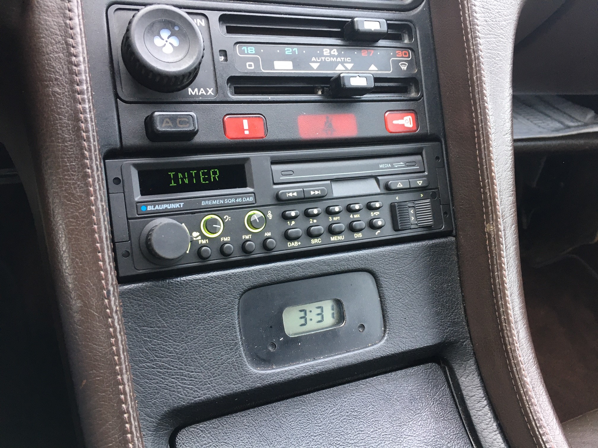

et voila , qq semaines plus tard , le poste installé
pas tout a fait raccord avec l année de la voiture ( 86 ) mais pas trop éloigné qd meme
coté son .... peut pas en juger ...les HP font 10 cm..
en revanche obligé de passer tous les cables en direct depuis les HP jusqu au poste , en effet , il y a le fader dans la voiture et de fait il n y a que Droite et gauche a la sortie autoradio , la séparation se faisant au niveau du fader ..
n ayant pas voulu modifié le cablage d origine , j ai tout doublé , ainsi je pourrais facilement revenir au cablage d origine si besoin..
