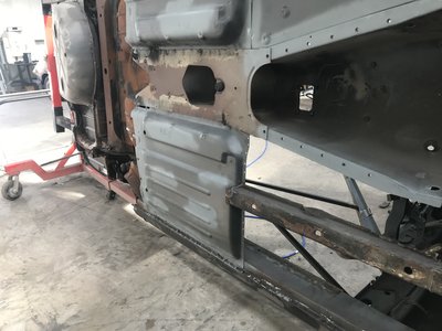

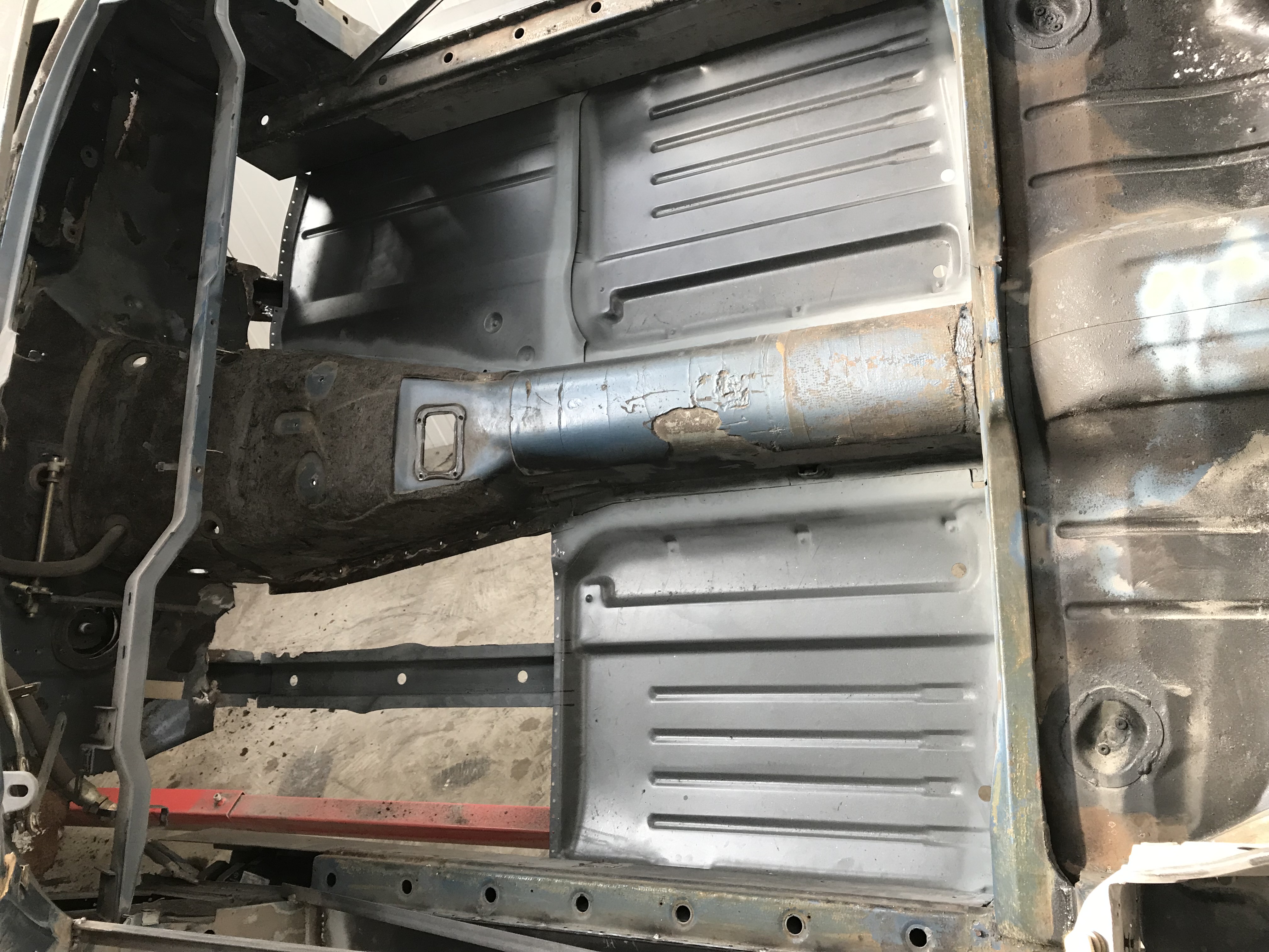

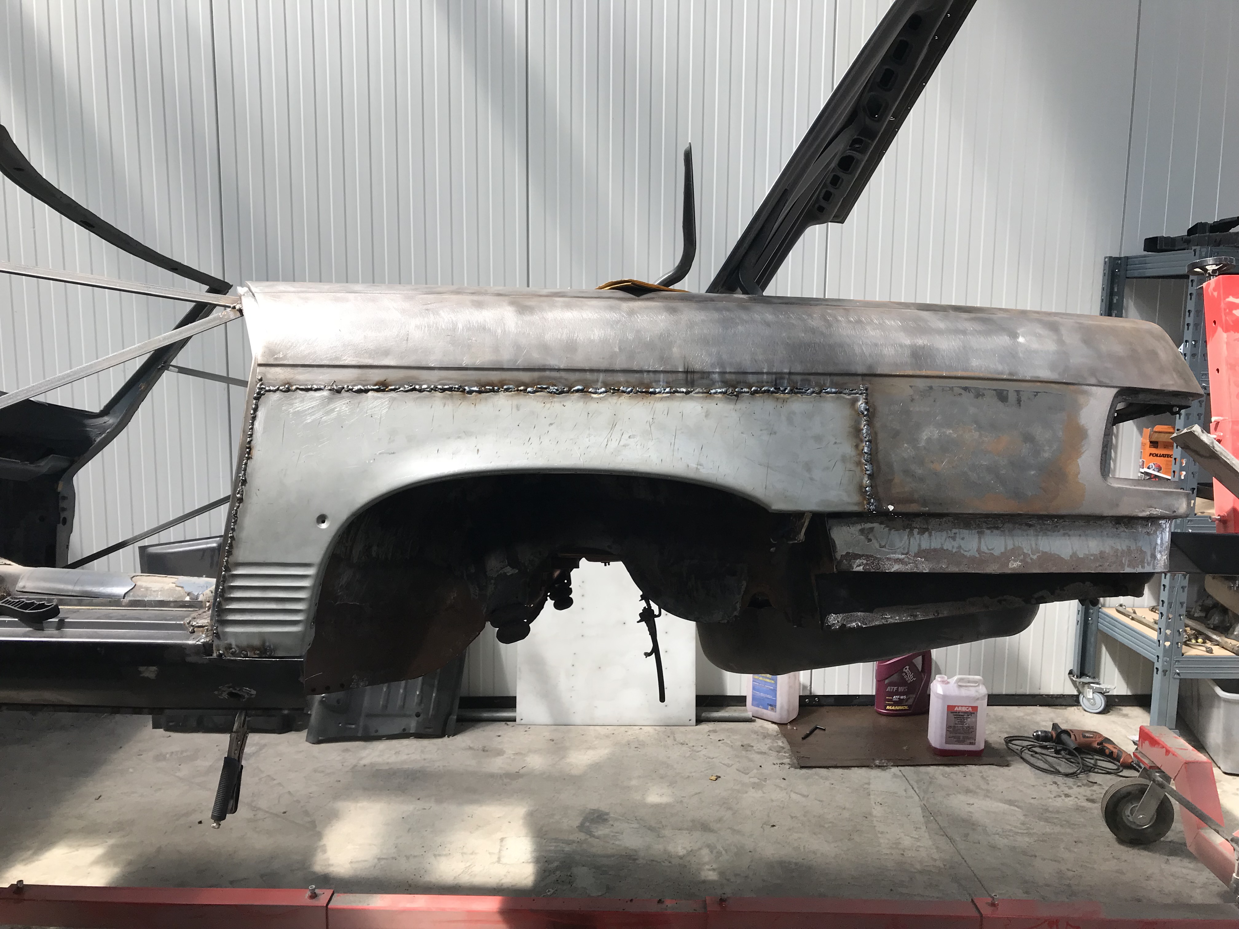

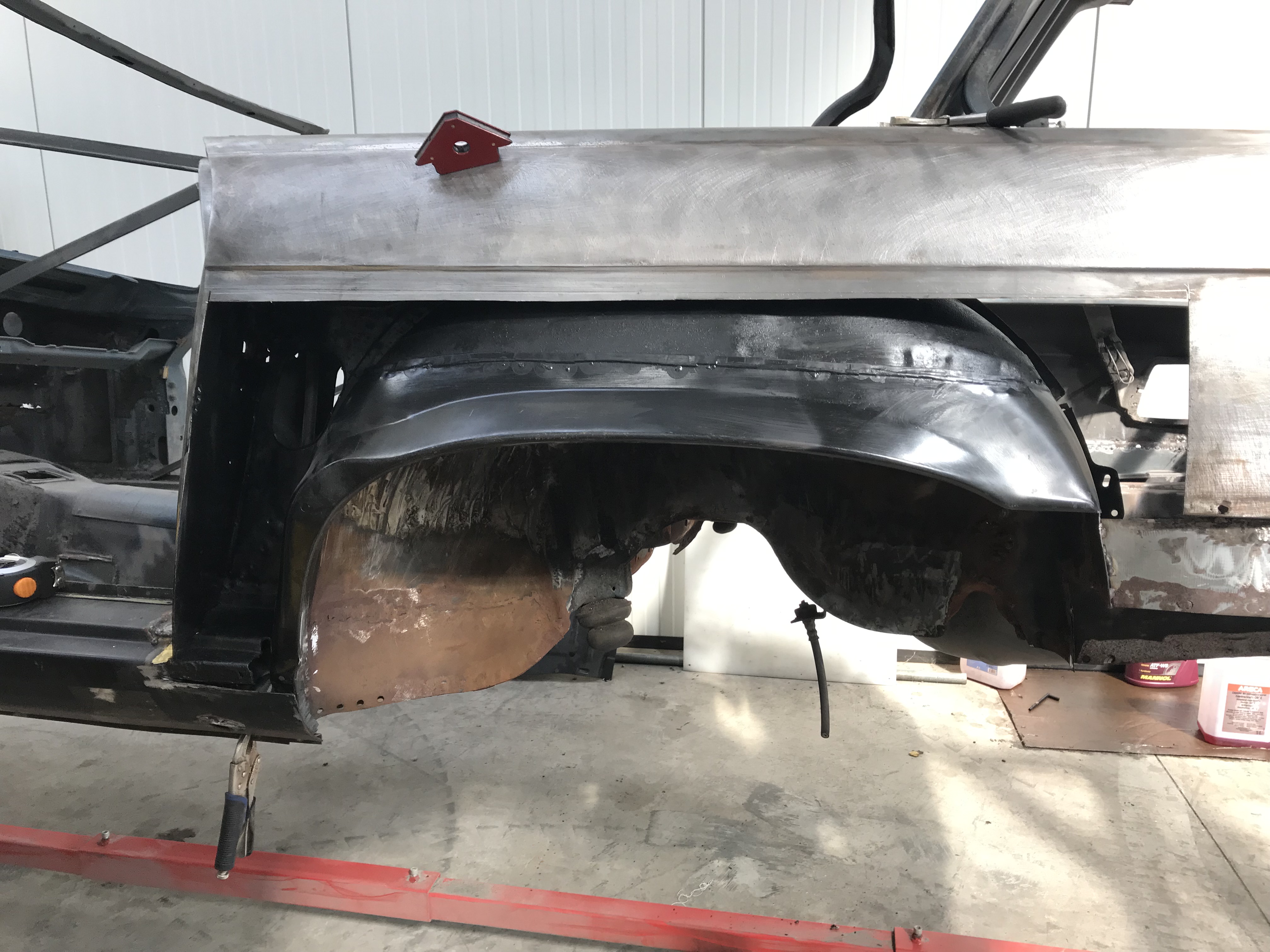

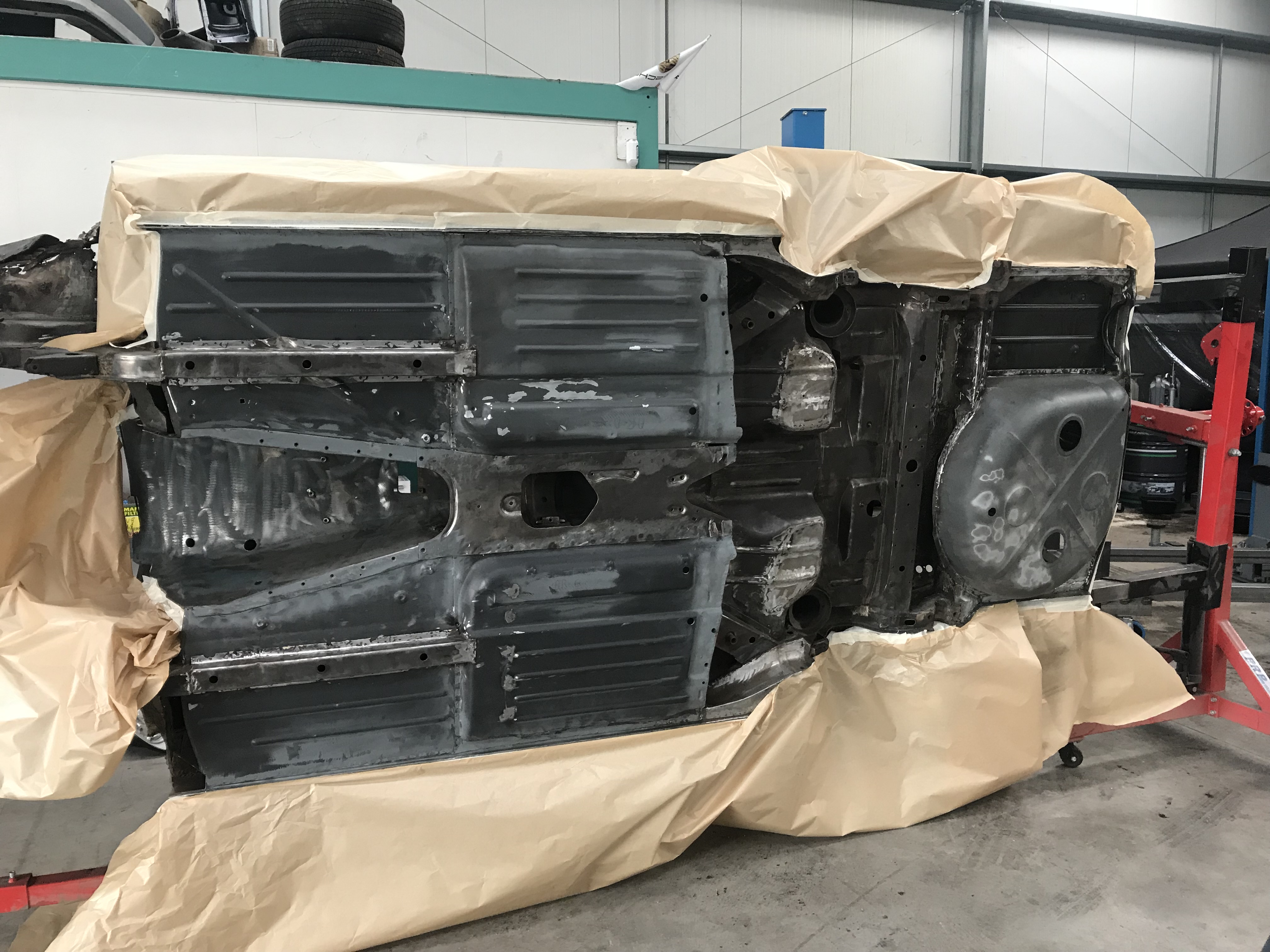

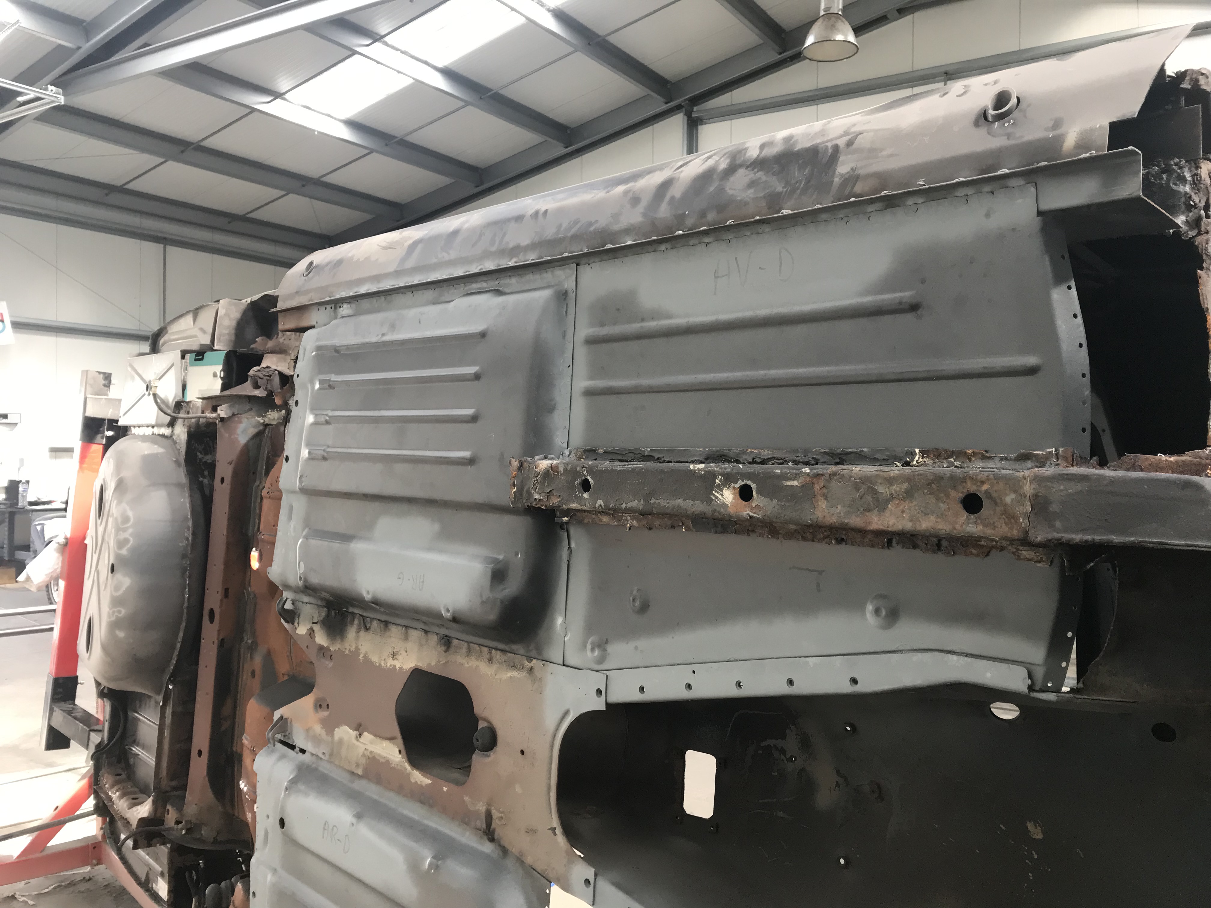

j'ai enfin travaillé dessus 2.5 jours , rien fait depuis 7 mois .
alors
j'ai refermée et soudée l'aile arrière gauche .
j'ai reposé et soudé les 3/4 du planché .
à mon retour de vacances je bosse dessus 1 semaine avant de ré-ouvrir le 2 septembre .
je ferai l'aile arriere droite et m'attaquer aux cloisons par-feu .
voici quelque photos

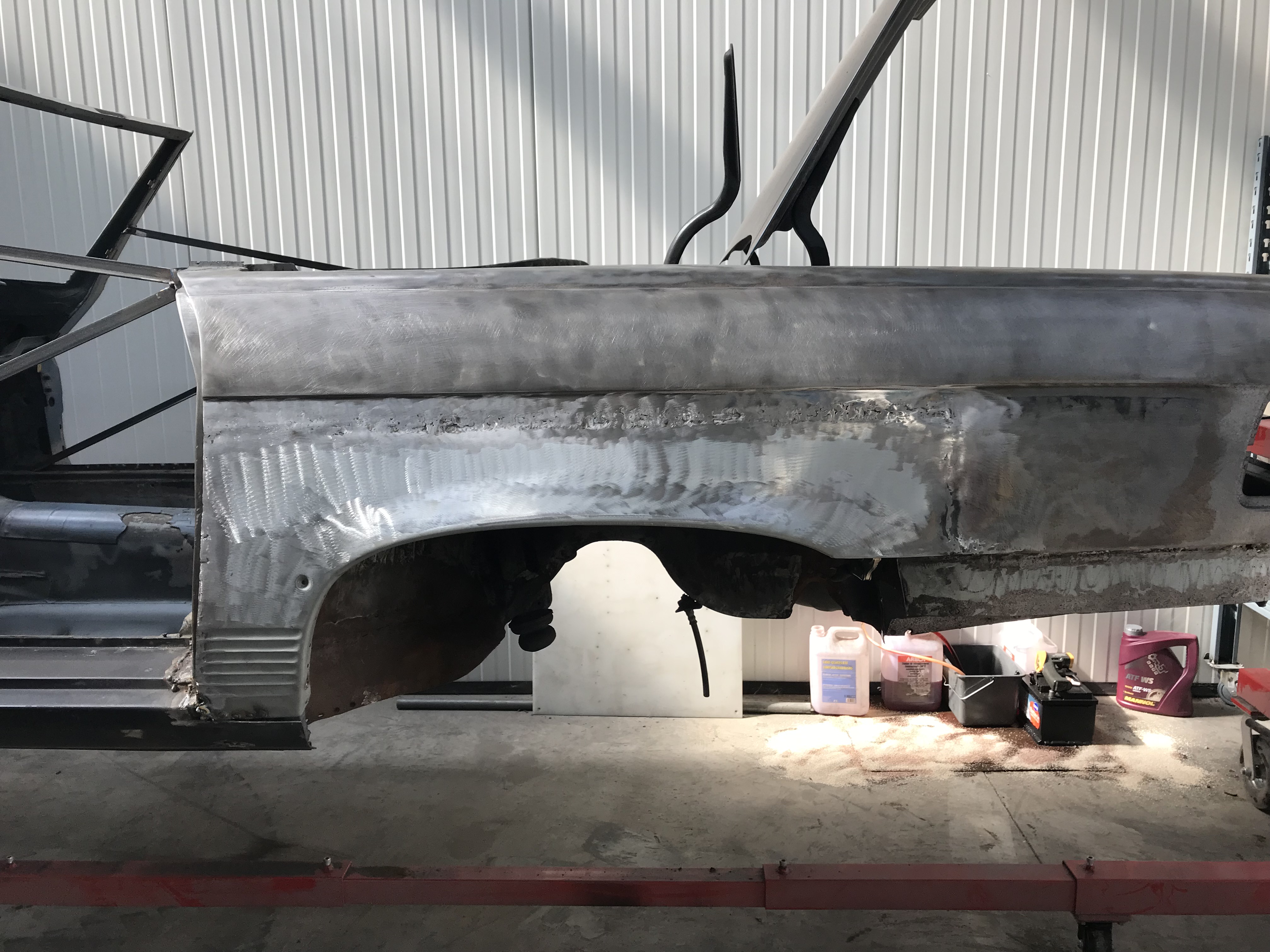

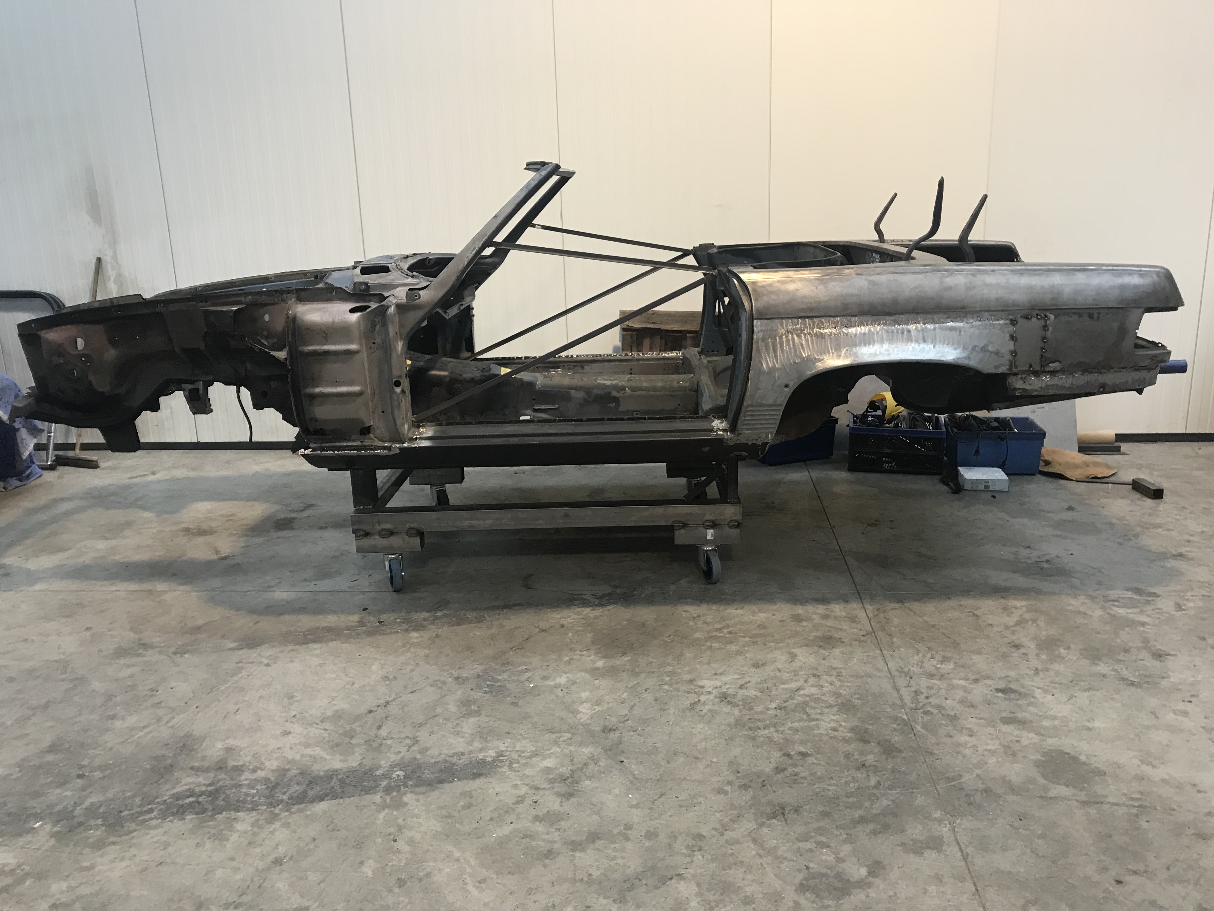

Message par filou » sam. 16 nov. 2019 18:35

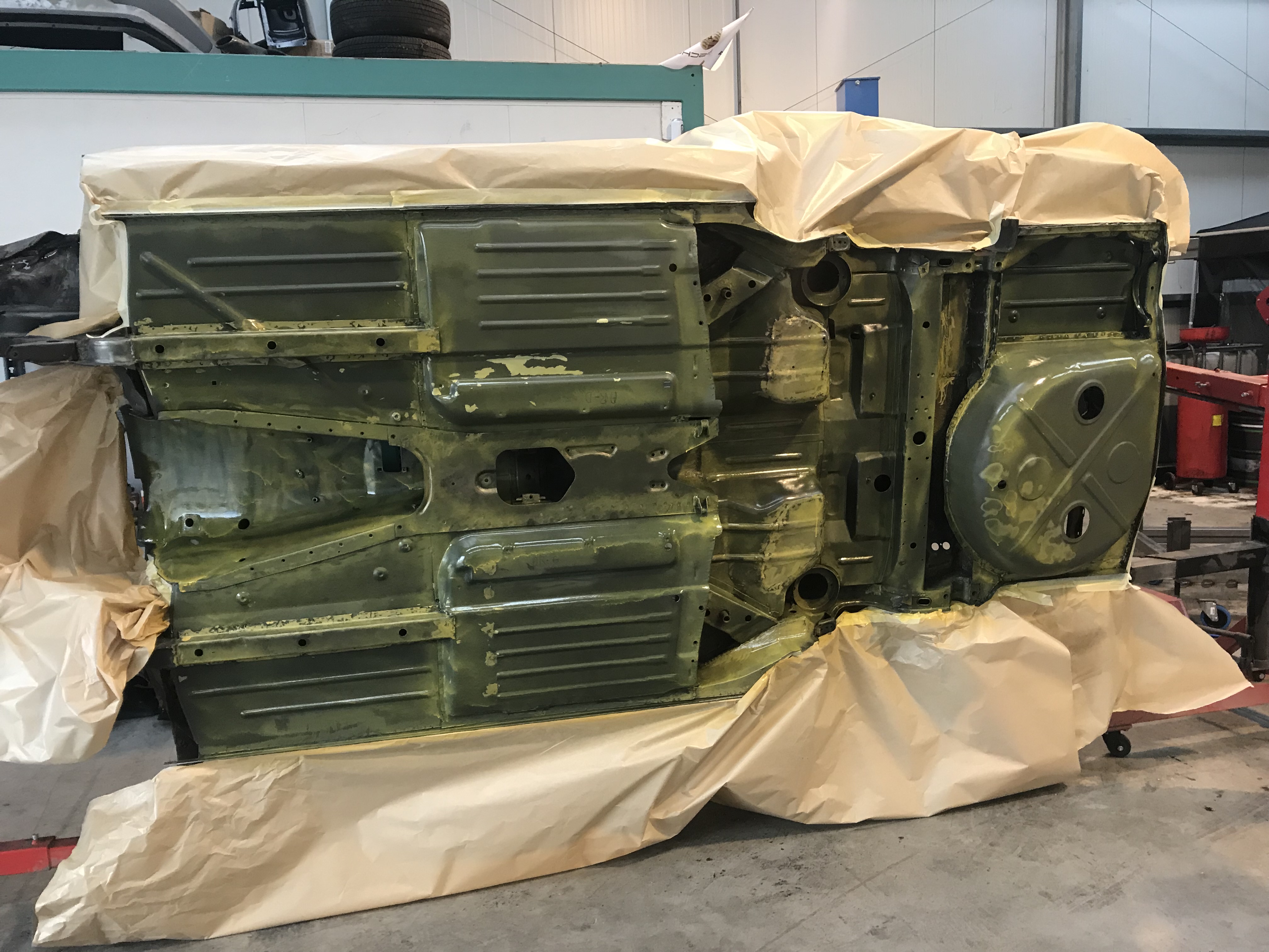

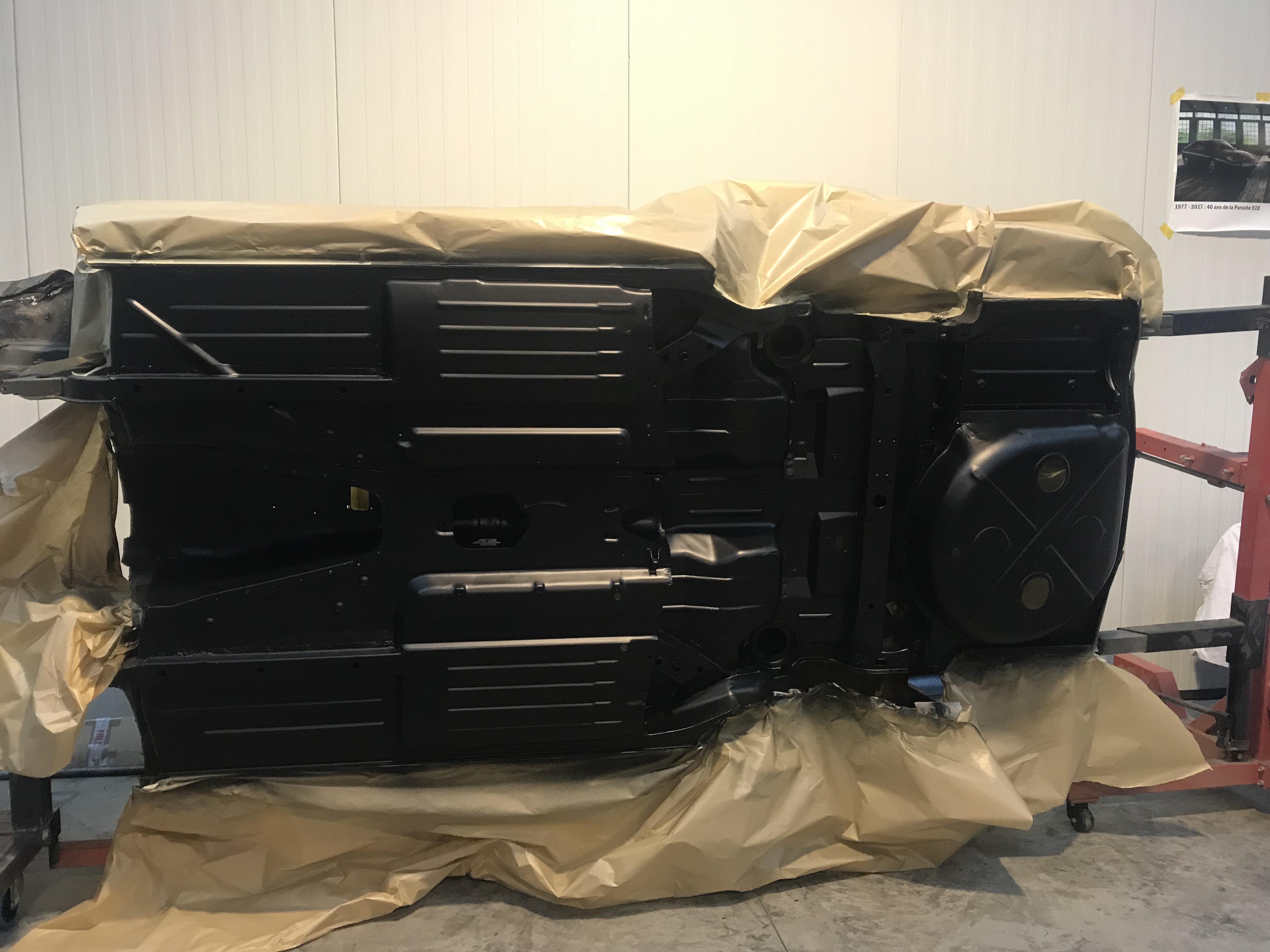

des news
le dessous est terminé , impression phosphatant et apprêt anti-corrosion , reste la protection anti-gravillon posé à la fin .
la voiture est reposée , finition de l'avant et la voiture va en peinture fin décembre .
