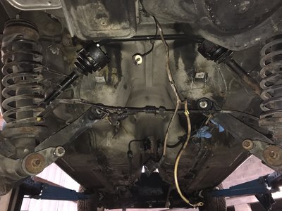

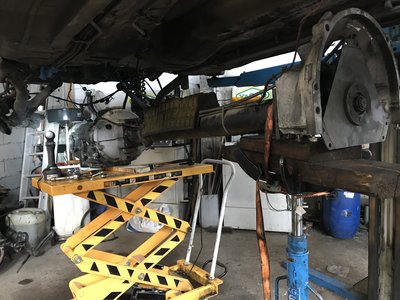

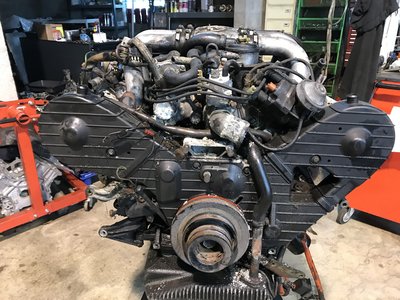

des petites news .
le moteur va etre remonté debut de semaine , avant ça j' avais la boite à changer et à vidanger .
voici quelque photos

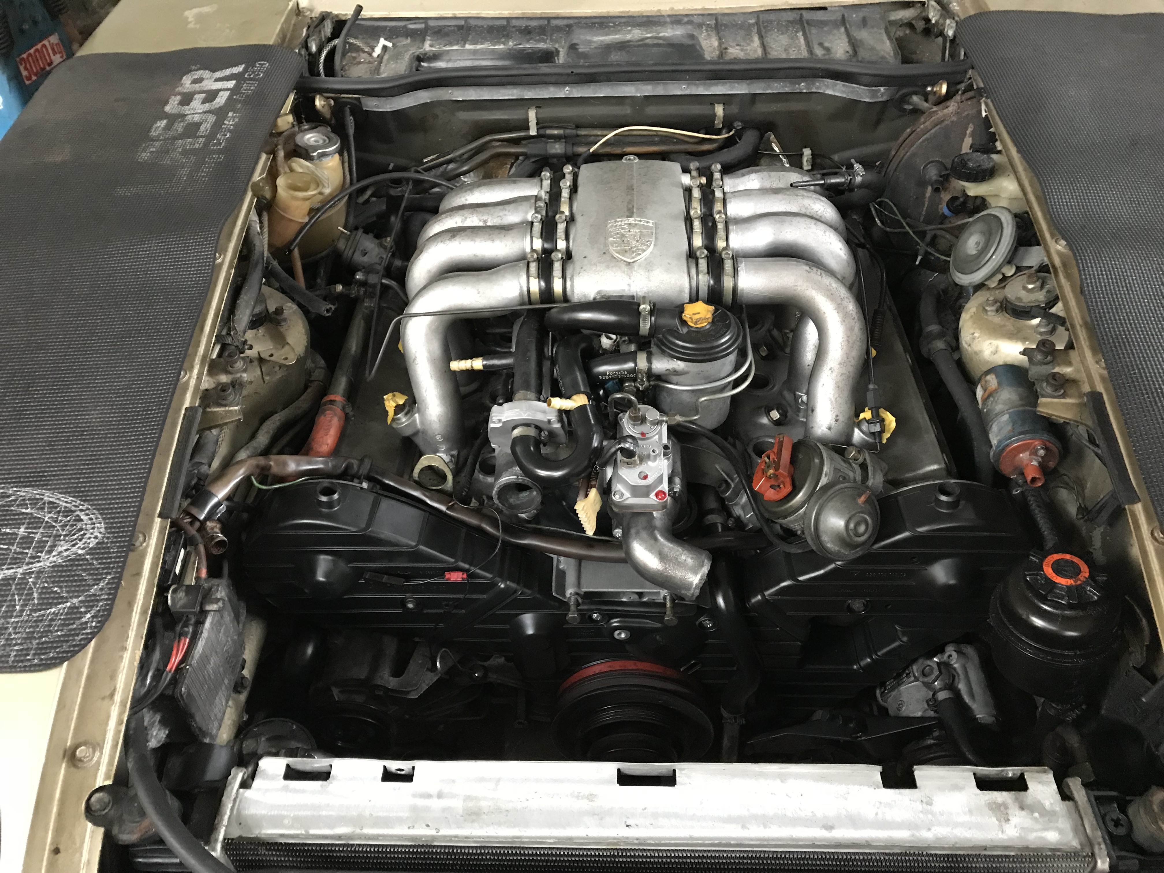

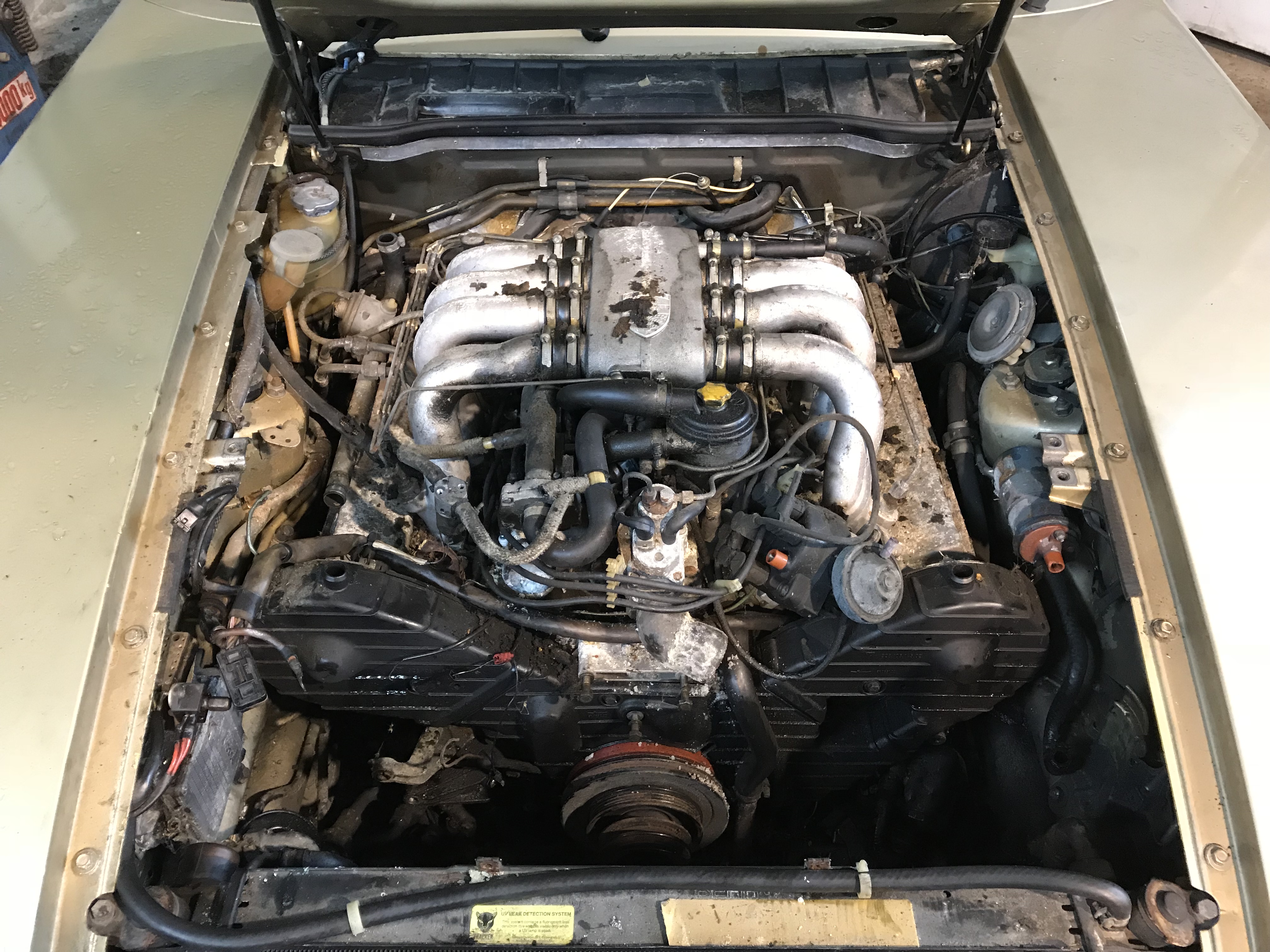

Message par filou » ven. 9 mars 2018 18:36
quelques news
le moteur est dans la voiture , je l'ai fait tourner au démarreur avec huile mais sans bougies et essence afin de faire monter la pression d' huile .
tout est good , il y a plus qu' a remonter les tuyaux d' injection , mettre les bougies, de liquide de refroidissement et démarrer

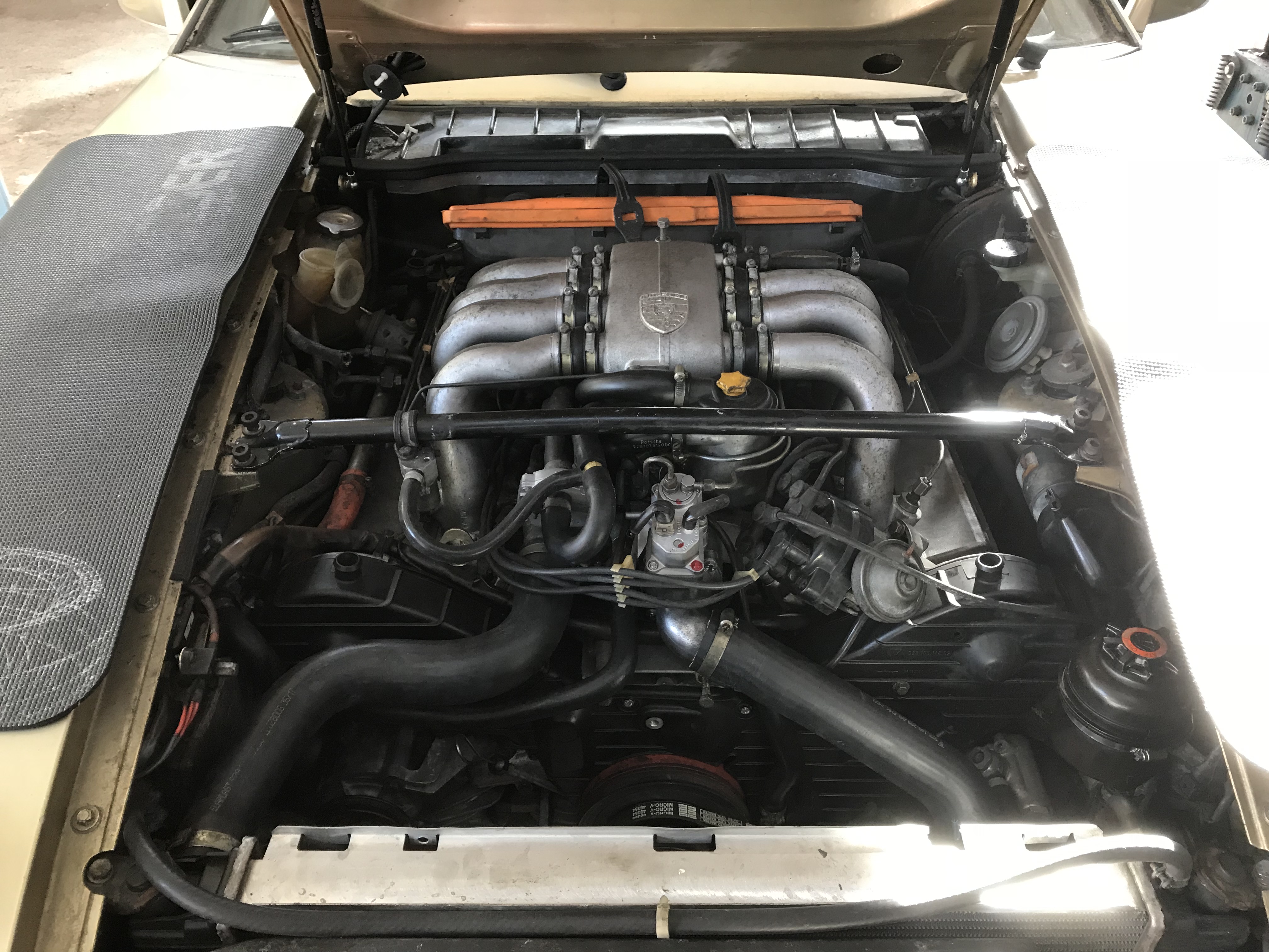

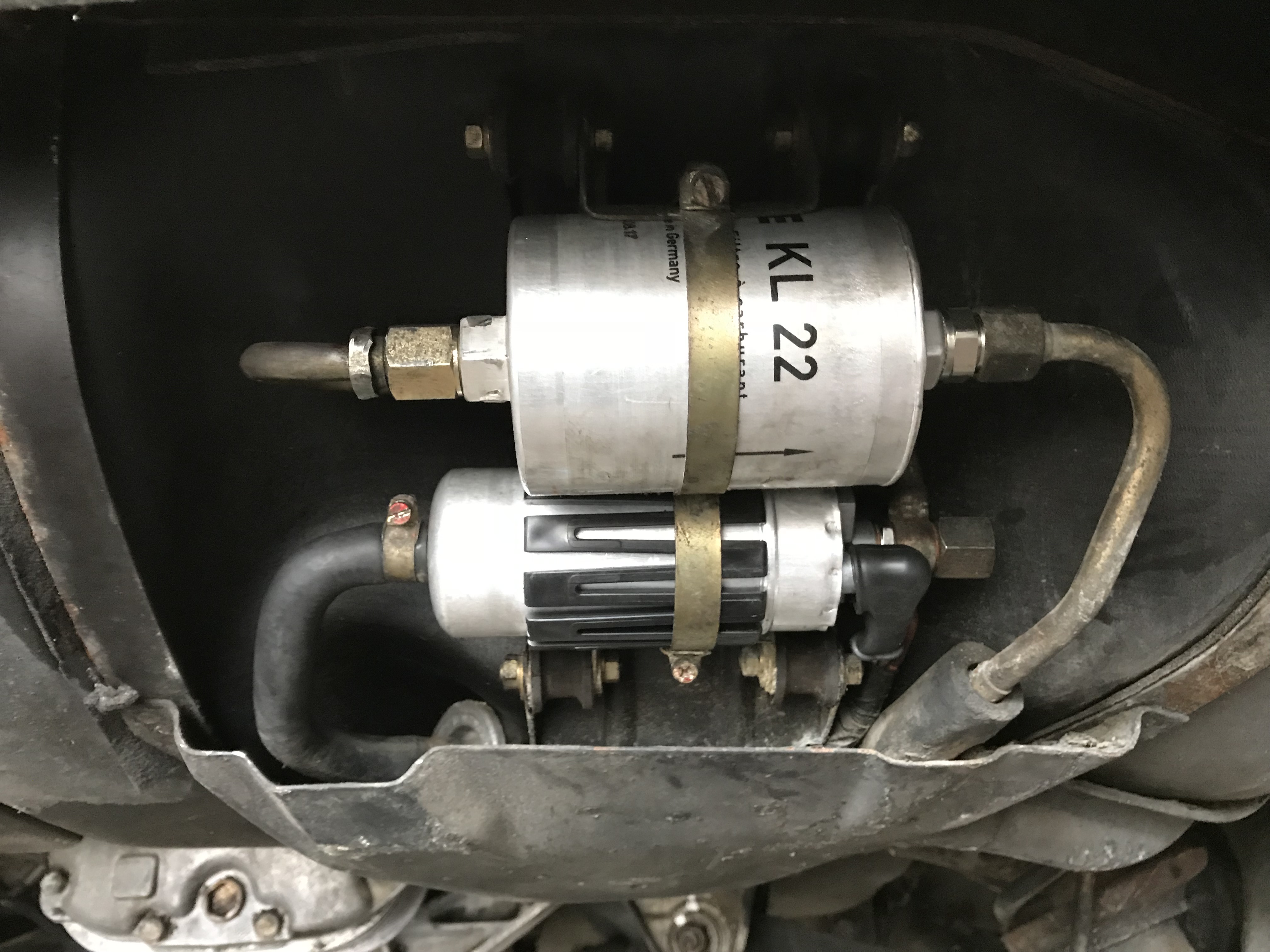

Message par filou » sam. 17 mars 2018 06:37
des news
apres vidange réservoir , changement filtre à essence + pompe .
premier tour moteur , il a tres bien démarrer :tchin:
reste à régler l' avance , le CO et le ralenti .
prochaine grosse étape , la carrosserie
