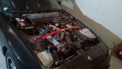

aujourd'hui, j'ai refais le niveau de dextron et mis en pression la direction, après plusieurs manœuvre droite et gauche pour la purge tout à l'air en ordre, pas de fuite apparente. :D
J'ai remonter la barre anti-rouli avant avec des silent-blocs neuf et mise en place d'une barre anti-rapprochement sur le moteur, ca en jette. :hot:
Bon pour le moment ca sent le stand by car j'attends les soufflets de pistons de frein et les flexibles afin de pouvoir la déplacer.
J'ai testé toute les lumières avant, tout à l'air en ordre à part que le coté droite éclaire plus bas. Un peu de réglage quand elle sera sur ses 4 roues.
Reste un peu de cosmétique intérieur et elle sera bon pour la route et un passage au CT afin de pouvoir l'immatriculer.

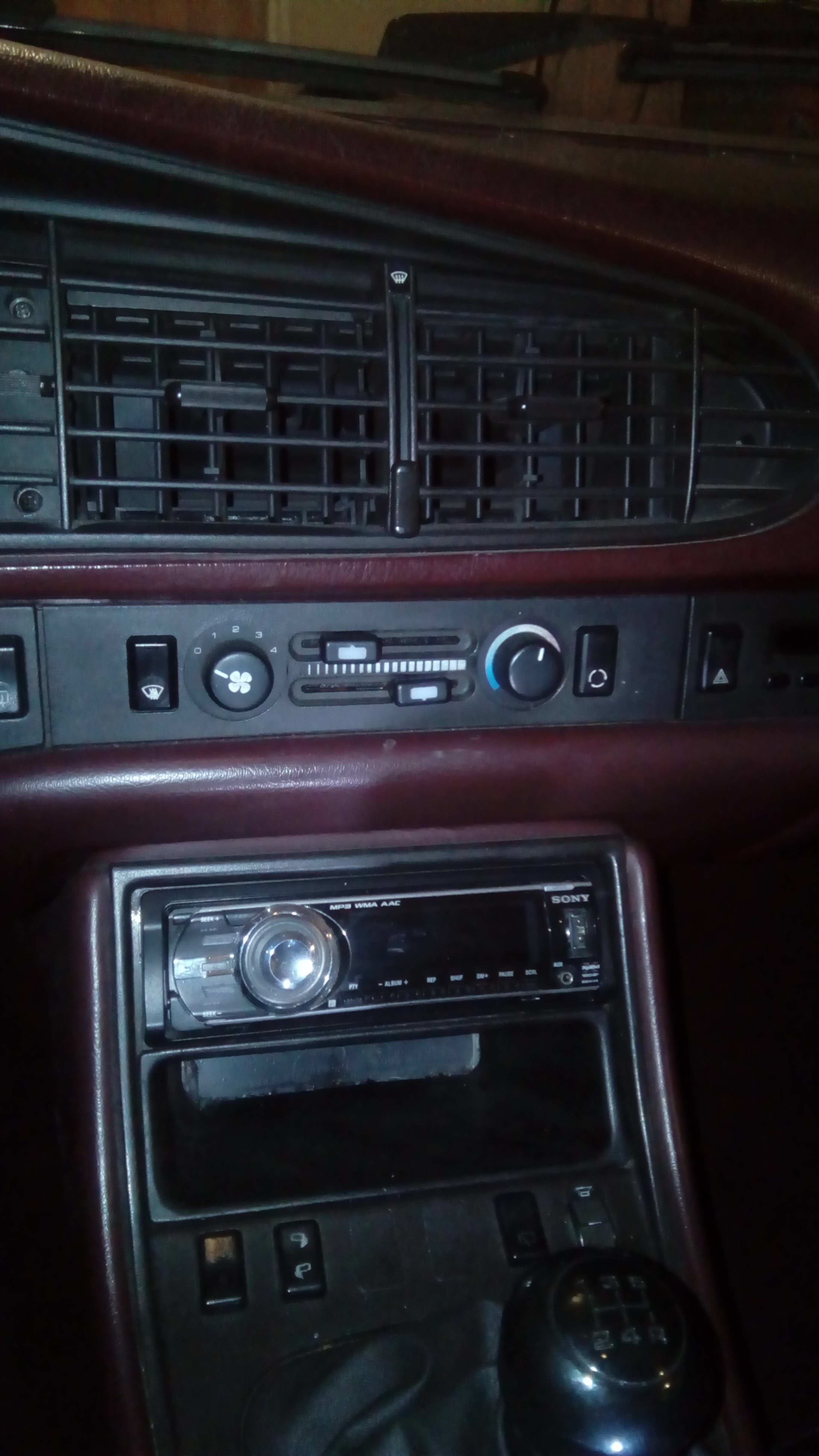

Fabrication de bouton de commande de chauffage à partir de pièces de 928. Le résultat est pas mal. J'aurai pu mettre du neuf mais le prix est débile même le caviar est moins cher. :sceptic: 59euros les 2 petits boutons, ils sont fous ces allemands !!!
boutons de 928
barre anti-rapprochement de chez RP
