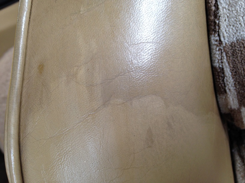

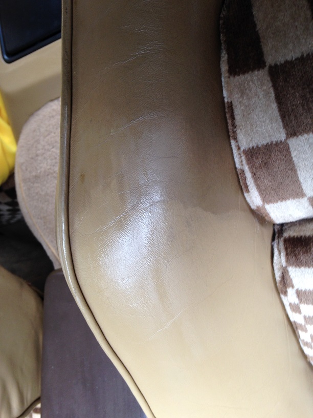

en parlant de jus ; j'en ai extrait quelques décilitres de bien dégueu aujourd'hui en continuant le nettoyage des cuirs de la S
apres 36 ans d'activité cette 928 avait besoin d'un décrassage intérieur

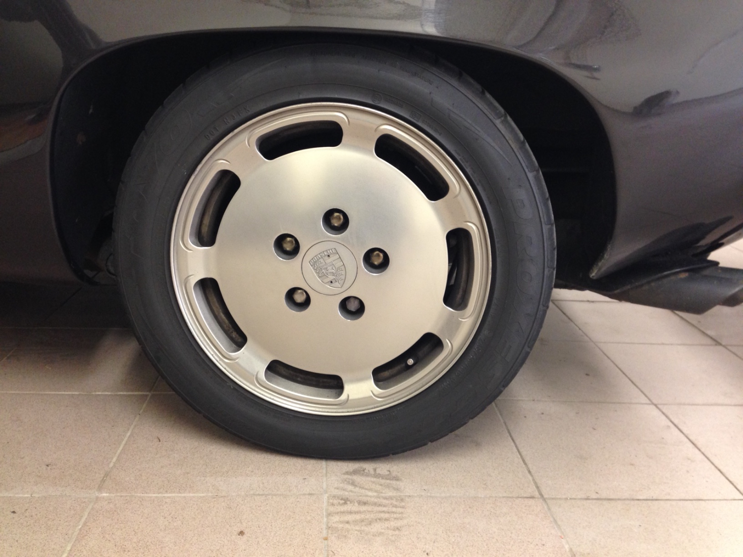

Quelqu'un saurait il me dire quel était le degrés de brillance des jantes anodisées neuves car mon auto en est équipée et j'aimerais leur redonner une apparence proche de ce qu'elles étaient à sa sortie d'usine pour l'AG 2017
Je vous joins une photo de leur état actuel, dans un premier temps, je vais simplement les polir avec de la laine d'acier 000 et du Belgom alu . Dans un second temps, avant l'AG ,je les déposerai pour nettoyer plus à fond et m'approcher le plus possible de l'état d'origine.

Message par Blouf » ven. 23 sept. 2016 16:12
Toufmout a écrit ::hello:
il me semble justement qu'il ne faut pas faire ca ...
en état d'origine, elles sont "mat", et non brillantes,
si tu les polies elle vont "commencer à briller", et au maximum certains arrivent à obtenir " l'effet miroir " ( chacun ses gouts, mais ce ne sera plus l'aspect d'origine neuf )

Message par JcFASTWINDBLEU » ven. 23 sept. 2016 18:52
elles doivent rester totalement mat ou a la rigueur légèrement satiné
surtout ne pas attaquer a la paille de fer , la ponçeuse orbitale ou meme l'éponge coté vert ; tu risquerais d'enlever la couche de protection de l'alu et de dénaturer les jantes .
les 928 US ont des jantes brillantes car les ricains aiment le clinquant et le bling bling
en europe les jantes flat dish étaient livrées en serie avec la couleur alu naturel et en otion en marron clair (comme les miennes)
a voir :
