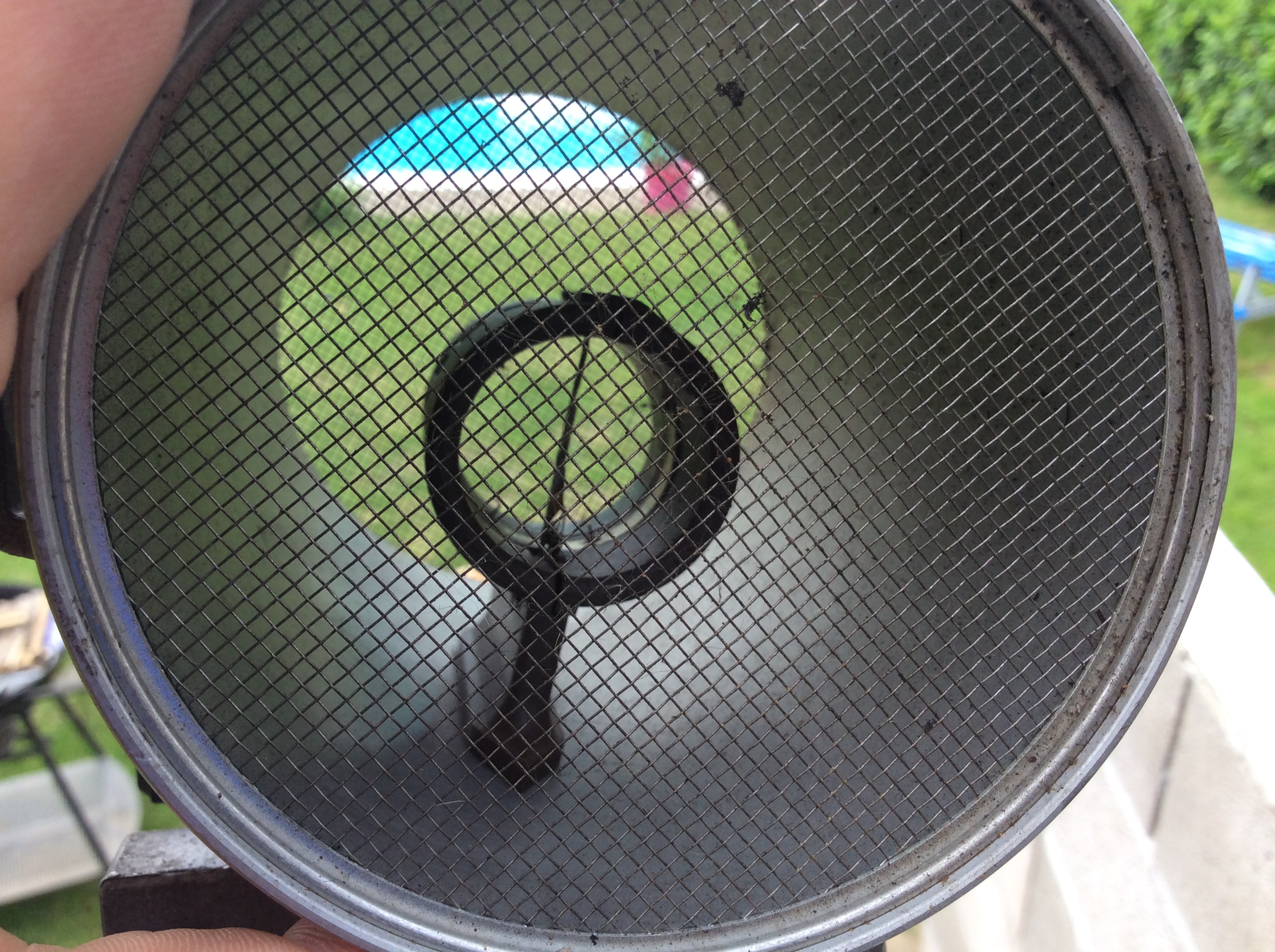

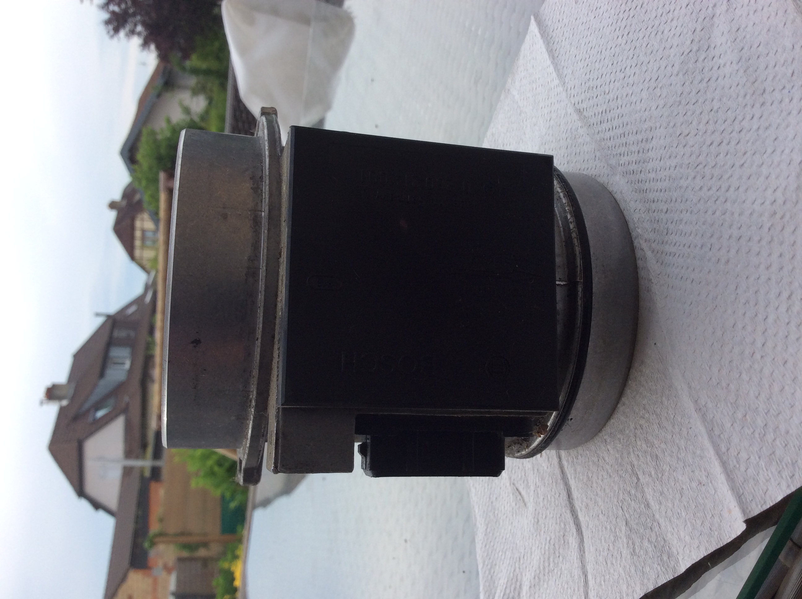

Je l'ai démonté, dans le creux de la pièce en alu dans laquelle il se loge je constate qu'il y a un peu d'huile, bizarre non?
Je vais nettoyer ce débitmètre au nettoyant freins comme conseillé par Steph, puis je refais un essai demain.
Je vous tiens au jus, mais je vais probablement l'envoyer chez Lionel.
