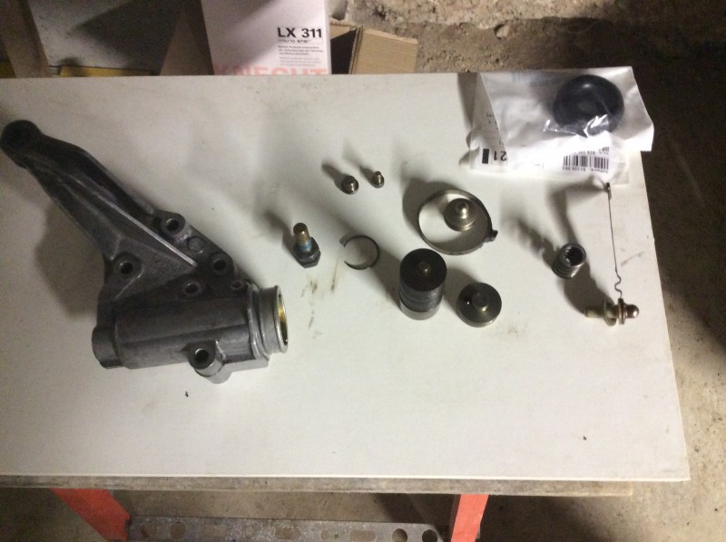

92810555208 : soufflet du tendeur hydraulique (16,67€)
92810561105 : joint du tendeur hydraulique (10,56€)
99970163240 : joint du calorstat (5,88€)
Néanmoins, je te conseille de démonter totalement le corps du régulateur car il y a d'autres joints qui sont rarement changés et qui sont totalement cuits par les années.
C'est ok, c'est ce que je viens de faire, je reviens de chez Porsche, j'ai donc commandé tout ce qu'il me fallait y compris le joint intérieur du corps de régulateur. Je le démontrerai pour voir cela plus en profondeur.
Mes pièces seront là après demain visiblement, je pourrai donc me refait un "Tendeur Hydraulique ( ;) nickel32) comme neuf, en plus j'ai commencé à le nettoyer :best:

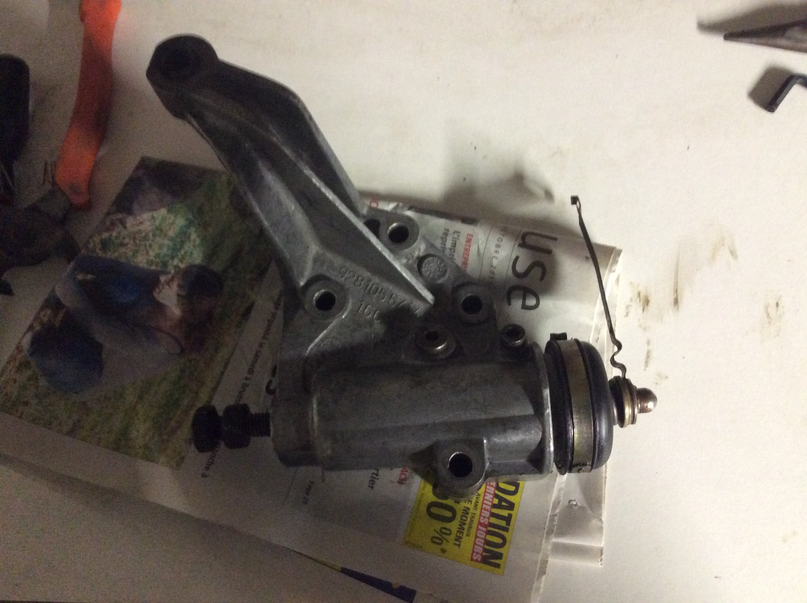

Avec quoi vous nettoyez les plans de joints avant repose de la pompe à eau et du tendeur hydraulique?
Car c'est "un peu sale.."
Essence, papier à poncer fin?
Merci

vv748 a écrit :Petite question:
Merci
Je nettoye tout à l'essence C, c'est un dégraissant efficace et pas trop cher au litre et une vieille brosse à dents.

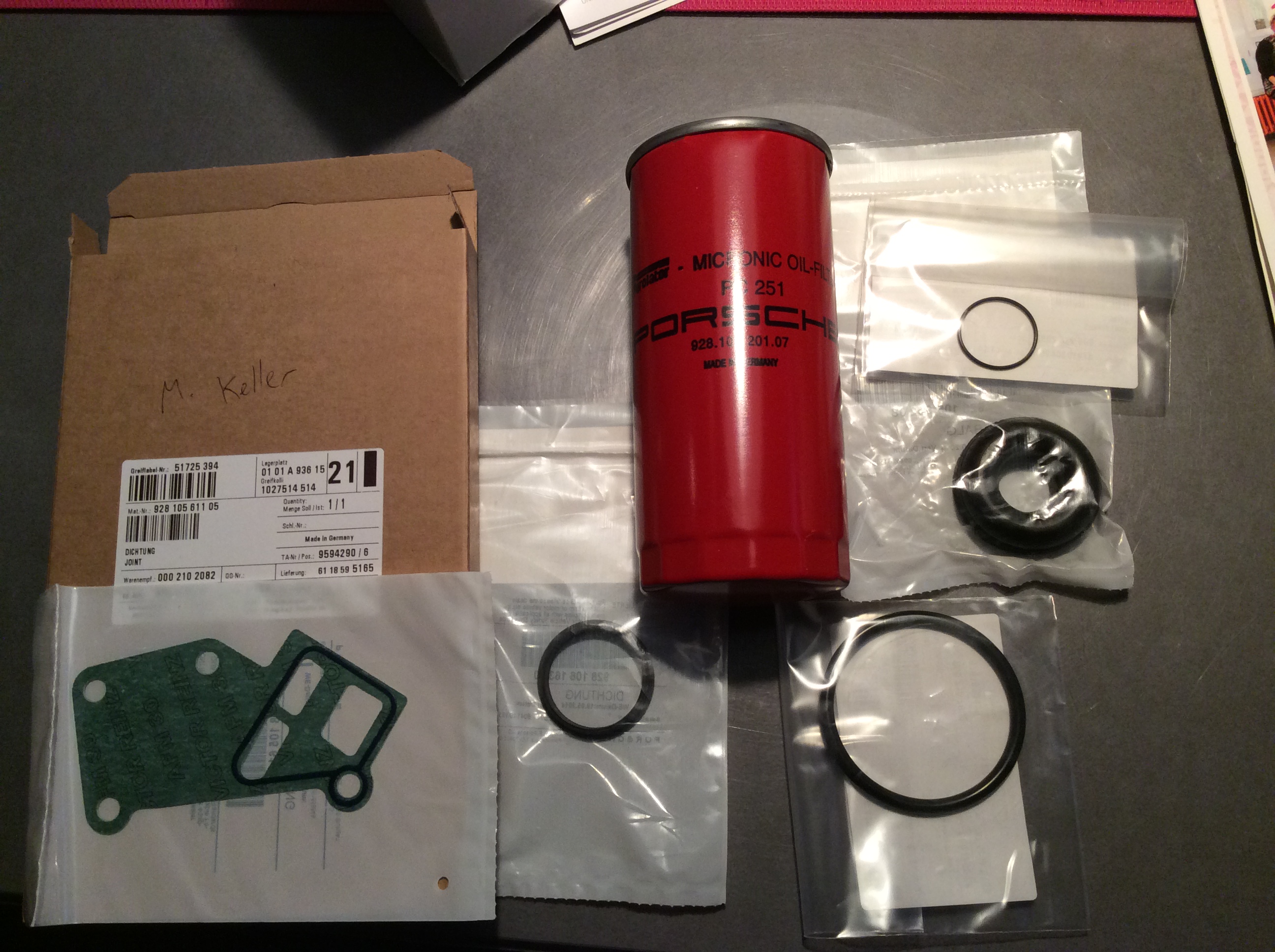

Voilà, j'ai cherché mes pièces chez Porsche.
Joint qui est derrière le calorstat, celui qui est devant
Joint torique du piston de tendeur hydraulique et soufflet
Et le filtre à huile, il est sur la photo pour notre ami Freddy (il se reconnaîtra :fr4: )
Et j'ai acheté de l'essence C pour nettoyage (je remonterai dans l'estime de Nickel32...... :D )
Par contre pas de collier pour le soufflet, je mets un collier serflex?? Je pense que oui en veillant à la pose qu'il ne gêne pas la remise en place du cache, qu'en dites vous?

Message par lilian85 » mar. 22 déc. 2015 19:01
Le collier n'est plus disponible chez Porsche X( je pense que l'ancien n'est pas réutilisable ?

lilian85 a écrit :Le collier n'est plus disponible chez Porsche X( je pense que l'ancien n'est pas réutilisable ?
Ok merci, je l'examinerai demain

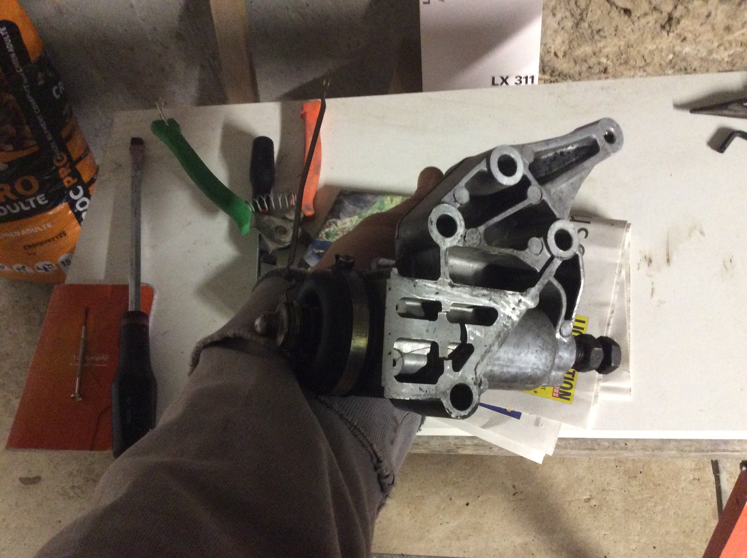

Bonne chose de faite, tendeur hydraulique démonté, nettoyé et joints changés
J'ai fais un autre sujet par rapport à une galère de plus pour mise en place du joint qui est derrière le thermostat, si l'un de vous a une idée, je suis preneur..
Hervé

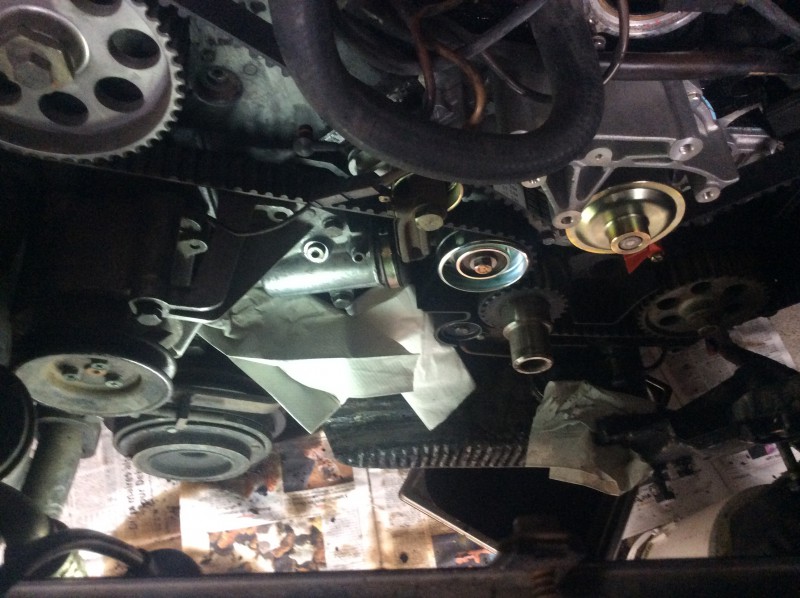

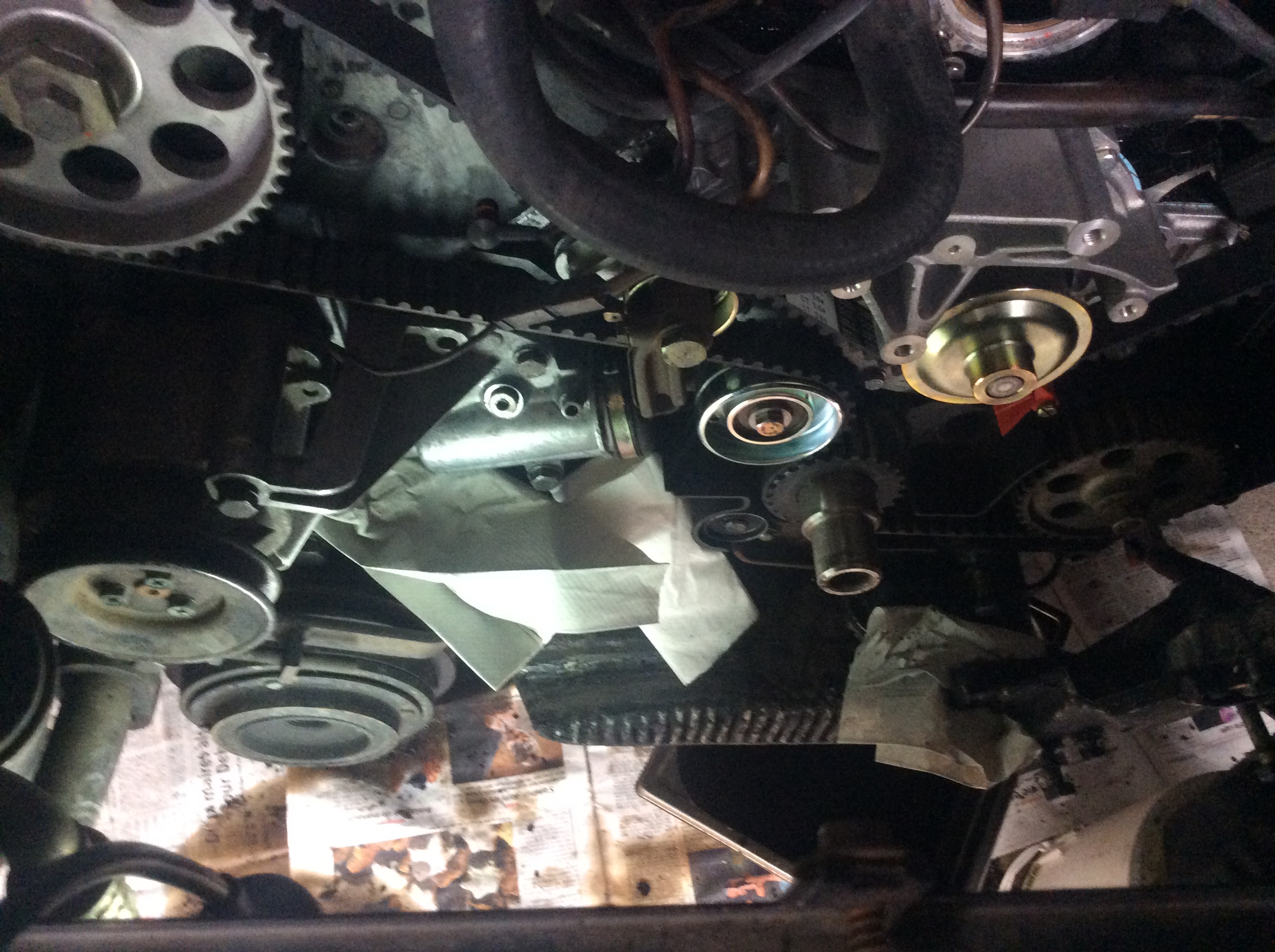

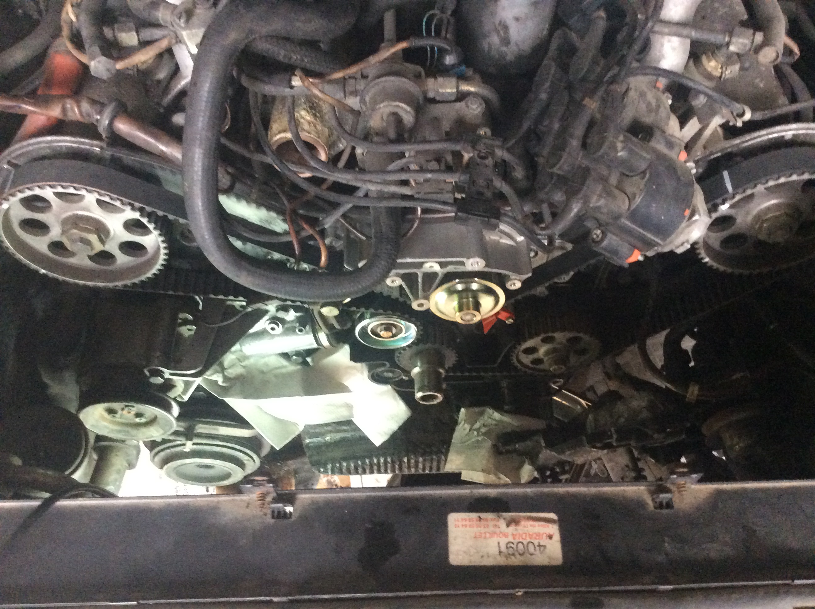

Voilà, tendeur monté, pompe à eau montée, et nouvelle courroie de distribution posée
Sur la photo on voit que mes repères blancs sur la courroie sont une dent plus loin que le repère blanc de poulie, mais ce n'est pas grave, la courroie a été posée vilo bloqué et les repères de chaque poulie d'aac bien positionnés
Par contre quelqu'un peut me donner l'appli pour vérifier la tension (iPad)
Et que faire si j'ai de l'huile de boîte qui suinte par la vis de réglage de tension du tendeur hydraulique?
La languette en cuivre (sur laquelle est branchée la cosse pour signaler un contrôle de tension) est quasiment posée contre le support de galet, c'est normal?
Merci à tous pour votre aide (passée et future :fr4: )
Hervé
Fred PAU
Co-Délégué région Sud-Ouest
Messages : 1664
Alias : fred
944 2.5 Targa 1985
Espace IV 3.5 V6 initial
ex: Pontiac Trans Am V8
ex: Pontiac Grand Prix V6
Localisation : sarlat 24
Re: Progression de ma distri
Message par Fred PAU » mer. 30 déc. 2015 20:08
bonsoir,
pour l'apli, j'ai utilisé easy tune gratuite pour ma distri de ma 28 ainsi que celle de ma 607 ça marche au top.
Pour ton tendeur, il ne doit pas y avoir de fuite sinon tu va avoir ton voyant qui s'allume dès que tu va faire des accélérations car la pression à l'interieur de celui ci ne sera pas constante.
Le dégraissage a l'essence C ou la F ça marche aussi quand penses tu ?
Bon courage...
