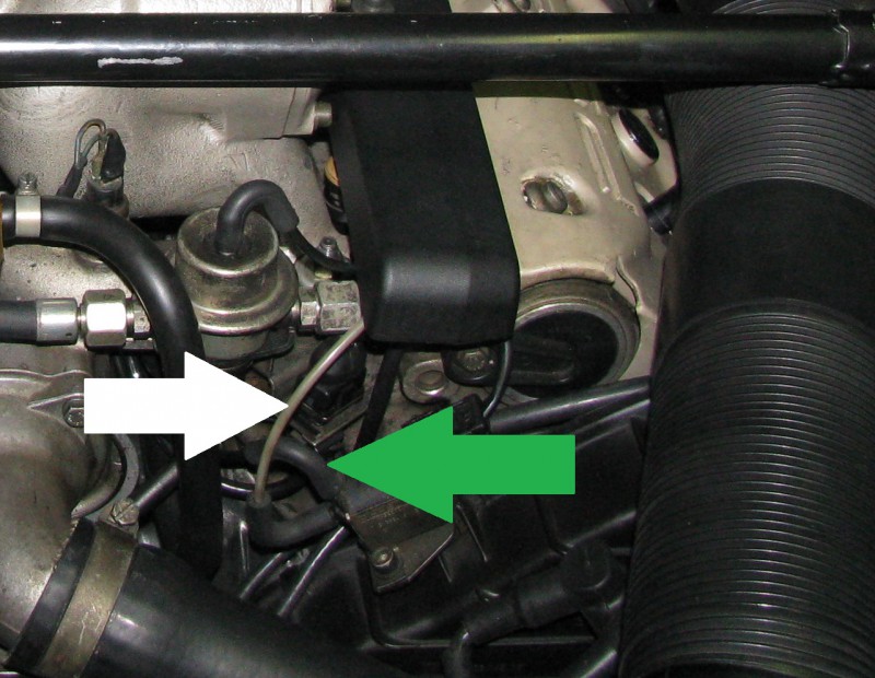

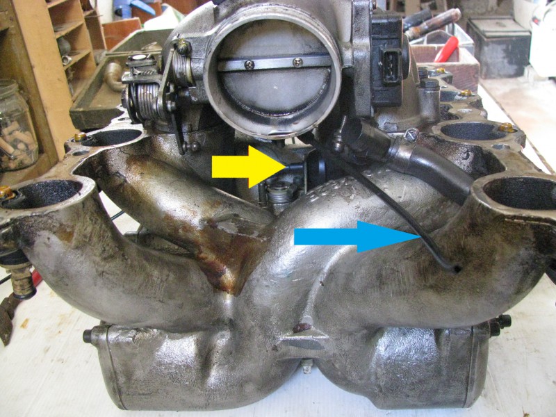

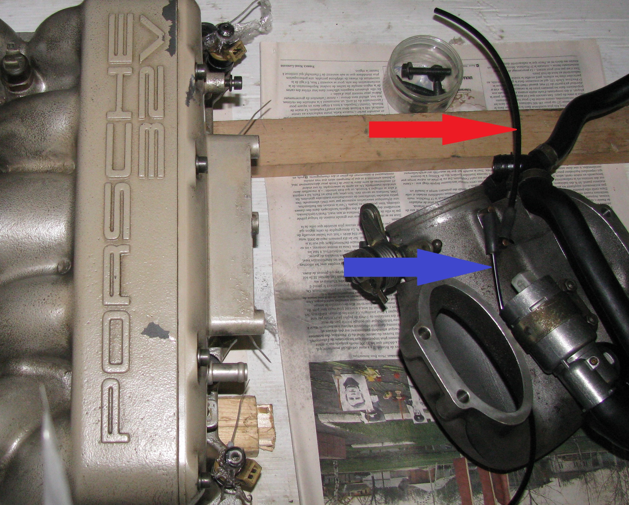

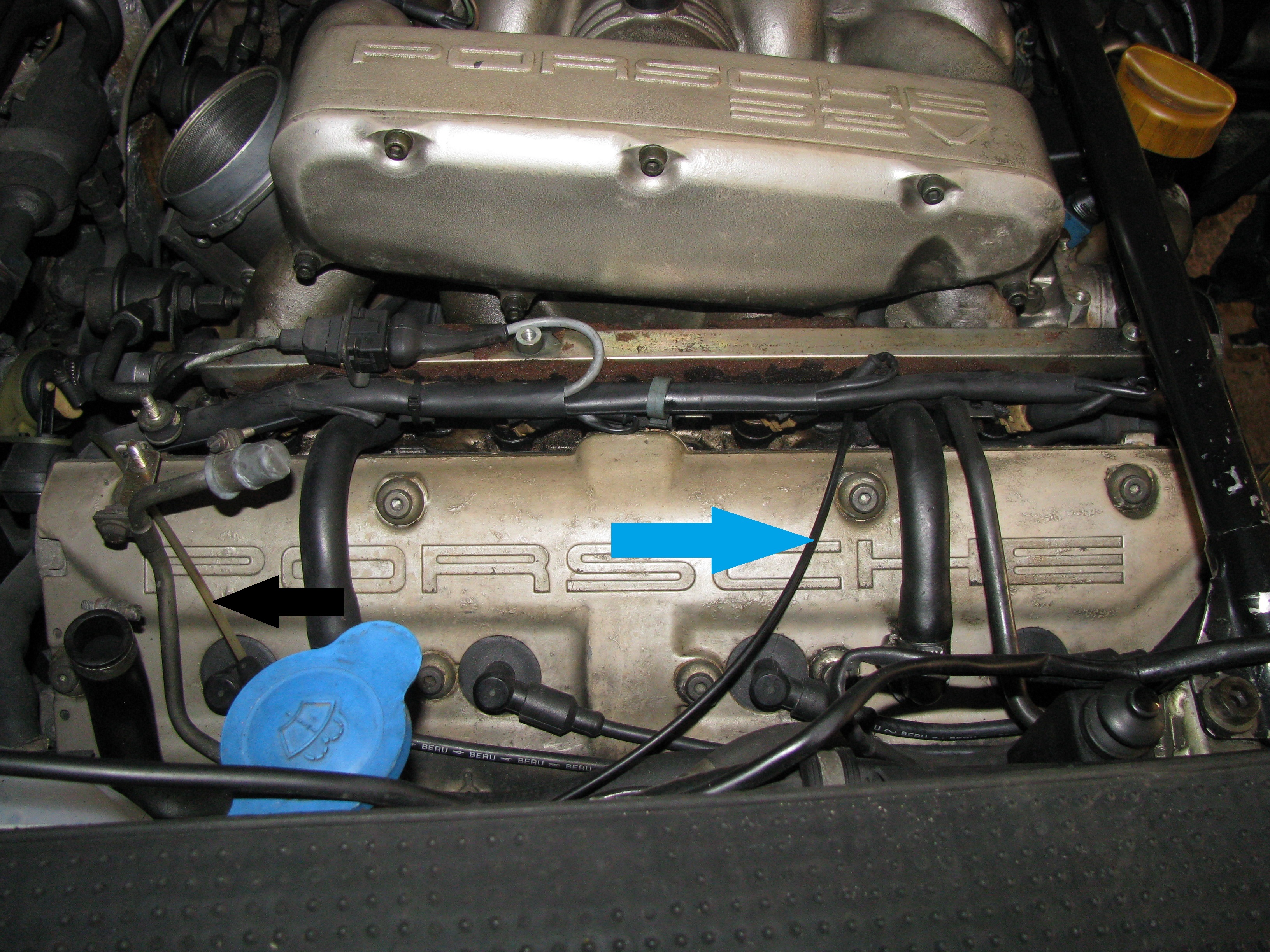

Salut, Je t'ai fait un mini tuto sur le circuit de dépression.Nicorider a écrit :J'ai besoin d'un peu d'aide![]()
J'ai débranché la durite de dépression (la blanche qui sort de lelectro vanne devant à droite et qui va vers le débitmètre côté conducteur. Je ne sens pas de dépression moteur démarré...
Comment savoir ce qui donne ?
C'est le boîtier papillon qui fait la dépression ?
Ensuite ou est situé le volet de résonance ?
Merci pour votre aide , avant de sortir le réservoir d'essence j'aimerais tester ce problème
Dès le démarrage l'admission est en dépression, environ 0.65 bars. Cette dépression chute à l'ouverture du papillon.
On utilise cette "source" de dépression pour alimenter divers éléments sur la 928 :
-Le mastervac.
-La vanne du circuit d'air secondaire.(tuyau pointé en noir sur photos)
-La soupape à dépression du circuit de recyclage des vapeurs d’essence (tuyau pointé en bleu sur photos).
-Le circuit partant du tuyau d'alimentation du mastervac, protégé par une soupape anti-retour et alimentant :
--La réserve à dépression (Dans l'aile avant gauche).
--Les 5 soupapes à dépression du système de chauffage et ventilation.
--Le volet de résonance. (tuyau blanc pointé en blanc sur photos) et probablement celui que tu as débranché.
--Le régulateur de vitesse (Dans l'aile avant gauche).
-Le raccord 5 voies situé derrière le débitmètre, alimentant le régulateur et les deux amortisseurs de pression d'essence et la bva. Pour les boites manuelles, il y a un bouchon. (tuyau alimentant le raccord 5 voies, pointé en rouge sur photos).
Recap flèches/photos :
-Rouge, tuyau alimentant le raccord 5 voies.
-Noire, tuyau alimentant le vanne du circuit d'air secondaire.
-Bleue, tuyau alimentant La soupape à dépression du circuit de recyclage des vapeurs d’essence.
-Blanche, tuyau alimentant l’électrovanne de commande du volet de résonance.
-Verte, tuyau alimentant la soupape à dépression du volet de résonance.
-jaune, soupape à dépression du volet de résonance.
Voilà, une belle usine à gaz en somme...
Important :
S'il y a des fuites dans le circuit de dépression, le volet de résonance risque de ne pas s'ouvrir (à environ 3500tr/min ni au démarrage à chaud). L'axe du volet de résonance est sous le cabochon en caoutchouc noir en plein milieu de l'admission, on peut vérifier ici s'il fonctionne.
De plus, en cas de fuite, il y a une entrée d'air dans l'admission que le débitmètre ne voit pas, et si la fuite est important, cela appauvrit le mélange air/essence, ce qui nuit au bon rendement du moteur et peut même entraîner du cliquetis (cognement).
J'espère que cela d'aidera déjà dans un premier temps.
Jean-Paul
Jean-Paul

Salut Jean-Paul,
Super tuto je t'en remercie oui ça va beaucoup m'aider !
Déja j'ai compris pas mal de trucs :
Mon raccord 5 voies en a 2 de bouchés : Normal pas de régulateur de vitesse et boite mécanique.
Le volet de résonance donc pour le tester: monter à 3500 trs/min ( au point mort c'est bon ?) ou démarrer à chaud. Si l'axe bouge c'est bon signe.
Contrôler les durites de dépression ( De quelle façon procéder vous ? )
