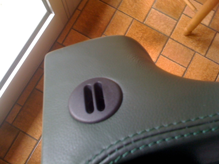

finalement la sonde de clim rentre sans rien retoucher. Je l'ai d'abord rentrée à l'envers, par l'intérieur, histoire de vérifier que ça ne forcerait pas. Ensuite, dans le bon sens. Faut juste un peu forcer à cause de l'épaisseur du cuir dans le trou. Le mieux est de le "mater" un peu pour en diminuer l'épaisseur. Une fois en place ça ne ressortira pas ;)
Et un bon nettoyage du petit moteur de la sonde et de ses pâles n'est pas inutile, c'est vraiment un nid à poussière ce truc, c'est dégleu après 20 années de service :gne:

la sonde tient-elle juste par enfoncement ou il y a une fixation a l'arriere du tdb?
je voudrai nettoyer la mienne mais sans démonter le tdb!
merci d'avance!

malheureusement elle n'est pas juste enfoncée. A l'arrière de la console, un cylindre cranté s'emboîte dans la sonde et la bloque, évitant qu'elle ne bouge. C'est d'ailleurs en voulant la retirer sans démonter la console que l'on observe tant de grilles de sonde cassées ;)
Donc démontage obligatoire les gars :pdb:

y a pas moyen en enlevant juste la boite a gant ???
JB
Messages : 13770
Re: demontage tableau de bord...
Message par lilian85 » mer. 8 juil. 2009 16:26
à première vue je dirais non puisqu'il y a un renfort métallique : à droite se trouve la boîte à gant, et à gauche la sonde. A moins d'avoir des petits doigts de fée, un petit miroir de renvoi ?
