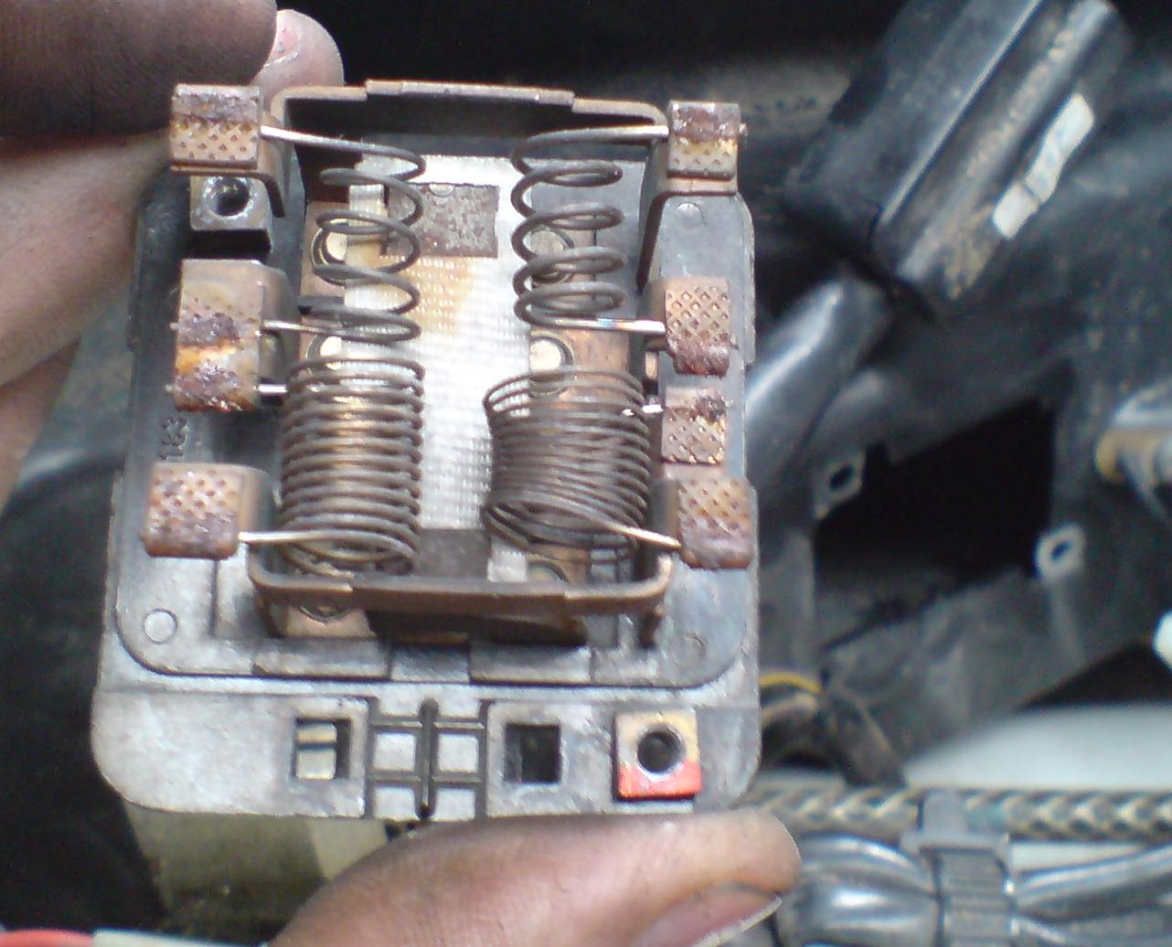

Pendant qu'il y a de la place pour opérer, un p'tit coup d'oeil sur le boitier ventilo.
A part le contact du bilame un peu oxidé, rien de spéciale en vue :what: le pb de ventilo qui fonctionne en tout ou rien vient il de la ? je doute ....
Rien de spécial à faire la dessus à part nettoyer le contact du bilame? !!
