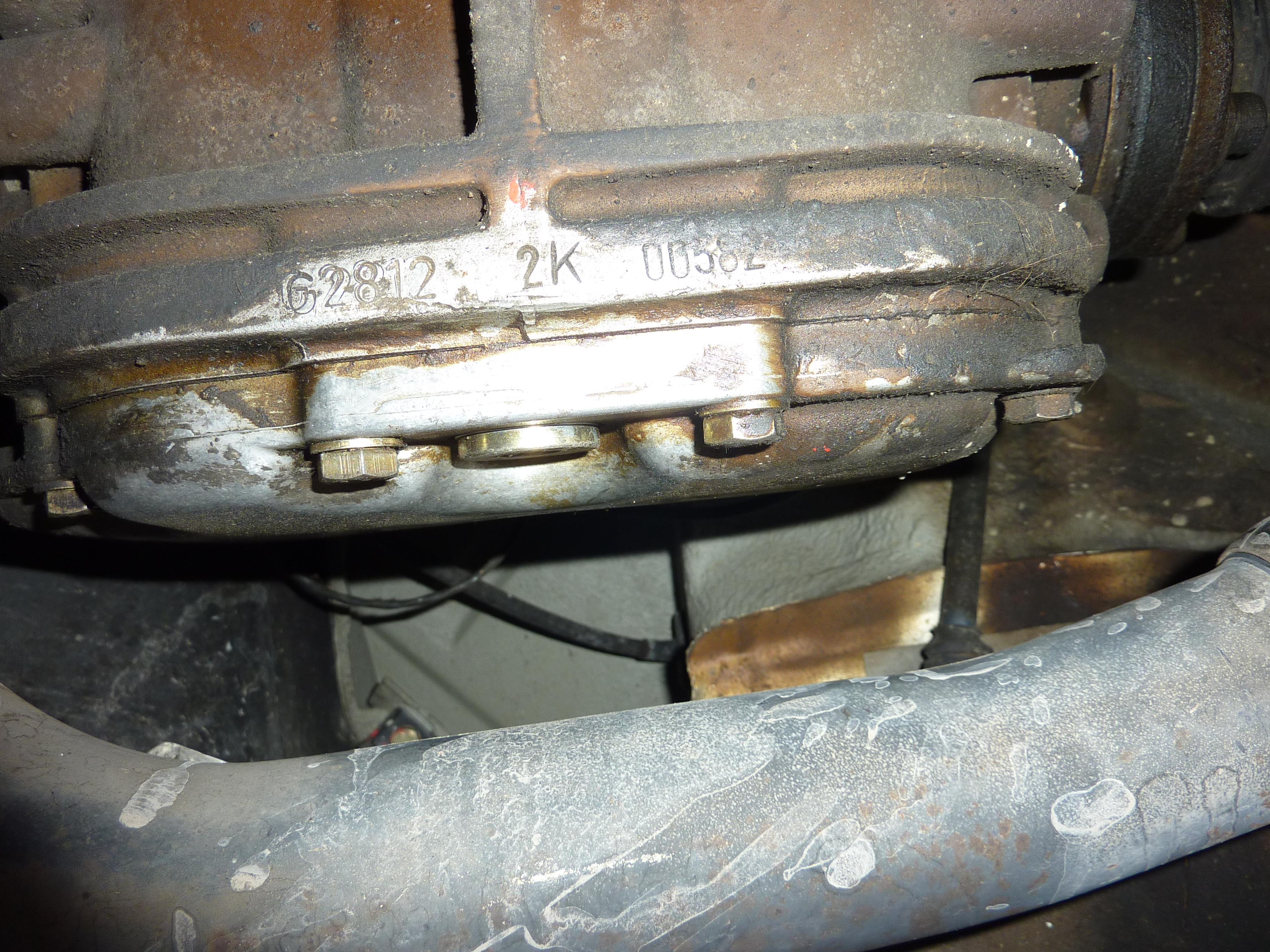

- Messages : 3658
- Alias : Julien
Re: code sur etiquette portiere
pour ta collection,
photo de ma S4 de 1988, modèle 1989,
avec option : 220 Différentiel Autobloquant - 40% (87-89)
G2812 2K 00582
G2812 2K 00582

- Messages : 8170
- Alias : Samuel F.
- Auto : Actuelles:
Merci
Ta voiture possède la 82ème G28-12 pour l'année modèle 1989.
La première boîte de série est en effet la 00501.
Je veux bien le numéro de moteur, juste pour savoir. Il doit être dans les 175 à 210 je dirais.
