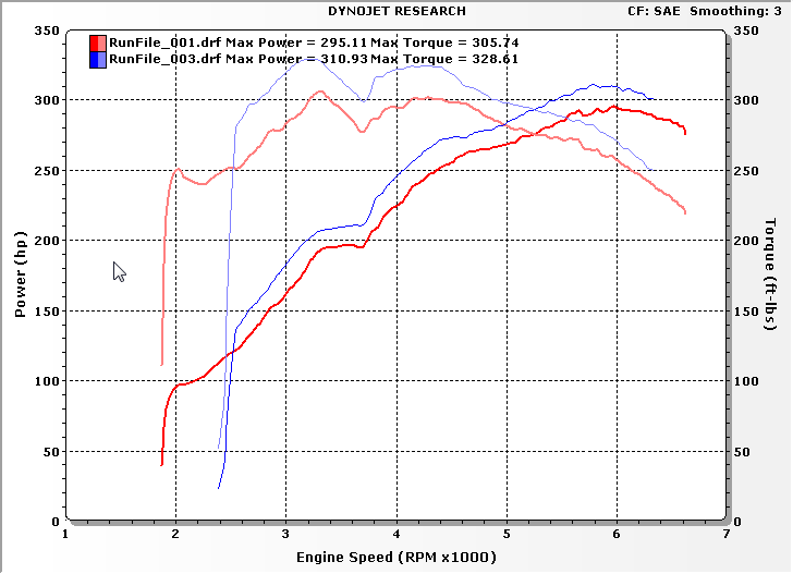

Voici le chemin que j'ai pris pour trouver quelques chevaux supplémentaires sur ma S4 de 1988 :
1. Remettre le moteur au niveau d'origine ( un bon tune-up )
2. Installation d'un X-pipe
3. Achat d'un SharkTuner ( avec les puces pour le LH et EZK )
4. Paramétrer avec le SharkTuner ( quelques heures ...)
5. Installation de nouveaux injecteurs Ford Racing 30 lbs
6. Paramétrer avec le SharkTuner ( quelques heures ...)
Résultat = 311 chevaux aux roues (avec un couple de 329 livres-pied)
cout = environ 1500 euros

A partir du moment ou tu ne fais pas rentrer plus d'air dans le moteur, donc que n'est pas modifié la loi de levée des soupapes, l'amélioration consiste à décaler le point d'allumage et d'ajouter de l'essence pour limiter les phénomènes de cliquetis. Ca reste de la modification qui joue sur la plage de réglage d'allumage et donc sur la fiabilité globale du moteur en réduisant les limites de fonctionnement des zones de détonation.
Ok dans ces conditions pour gagner 15 ch, mais difficilement plus.
