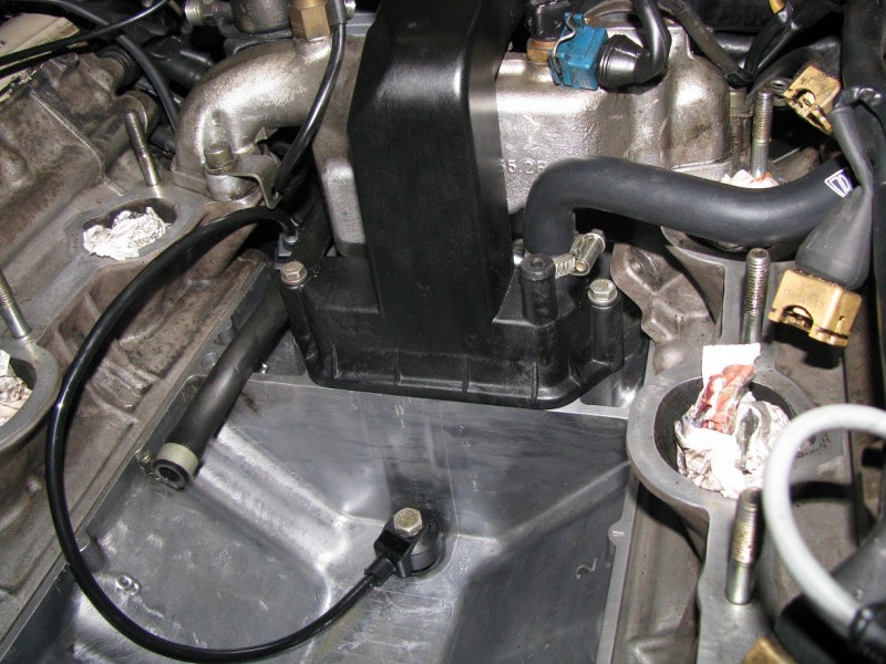

Message par Jean-Paul » lun. 7 avr. 2014 08:54
Très intéressant, je ne pensais pas que l'on puisse sortir ainsi le boitier du thermostat, cela rend plausible l'hypothèse de "criboll".
En plus, comme je n'ai pas profité du démontage de l'admission pour déposer le boitier du thermostat (Le mieux étant, d'expérience, l'ennemi du bien ;) ) je sais que je pourrai le faire sans tout recommencer si cela s'avère nécessaire.
Reste que la révision que je me permet de baptiser la "révision du creux du V" reste à mon avis un passage obligé pour nos 928 32V.
Cela permet aussi un nettoyage complet de cette partie du moteur. (Photo)
:hello:
Jean-Paul :ordi1:

Message par deltaoscar » lun. 7 avr. 2014 09:16
Oh pinaise comment il brille ce creux de V :sol:

Message par fabien92 » lun. 7 avr. 2014 10:09
Magnifique ce V8. Je ne pense pas que le mien soit aussi propre ...
