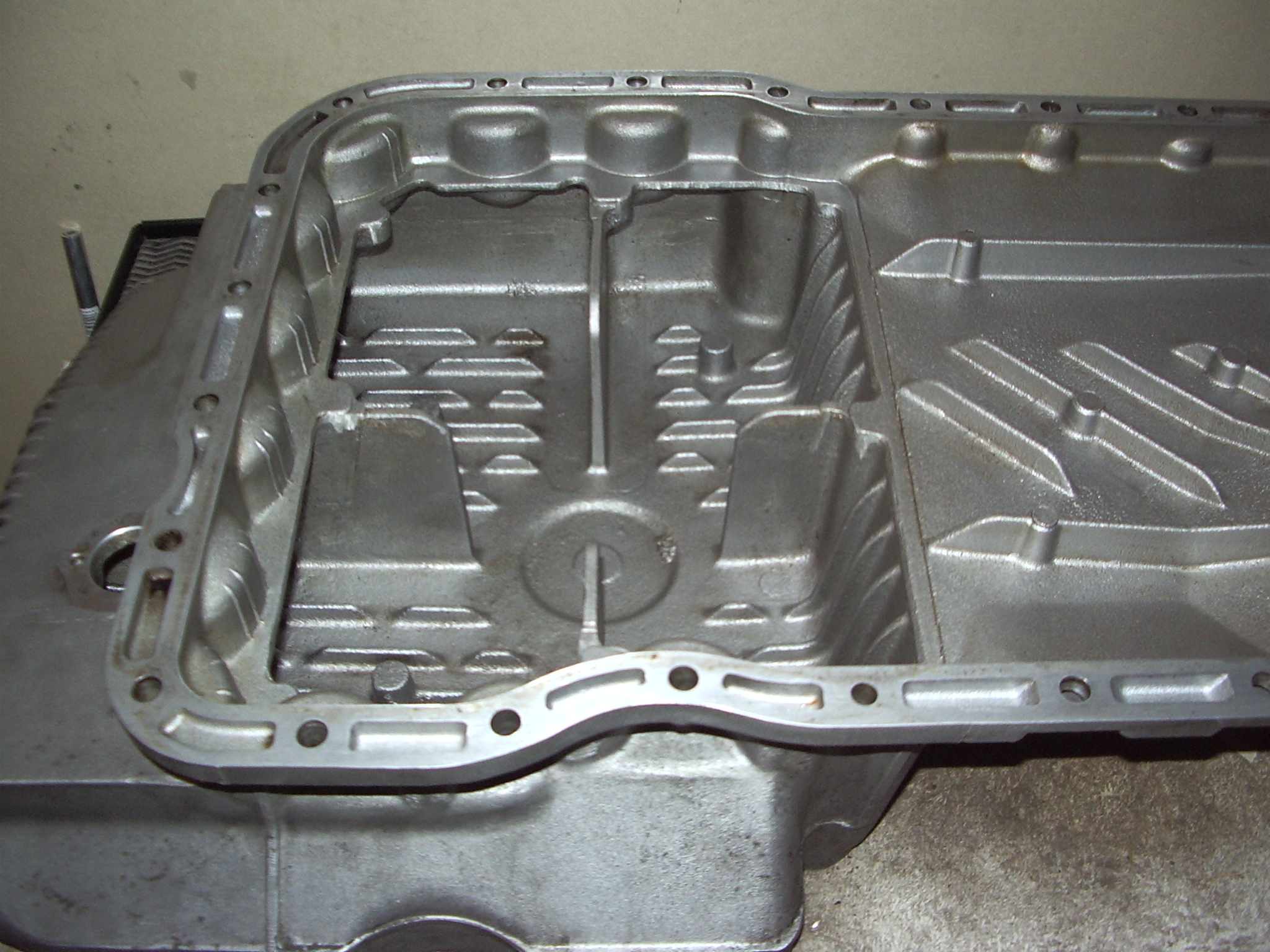

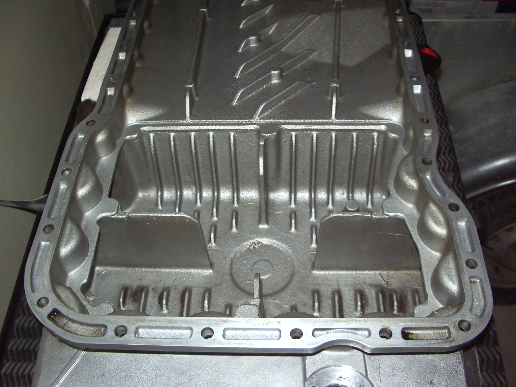

Message par Fred PAU » mer. 6 janv. 2016 21:53
Bonsoir,
j'ai bien avancé dans mes investigations, démontage de la crémaillère, de la traverse des 2 silentbloc et dépose du carter d'huile. Nettoyage des divers pièces, décapage, traitement anti rouille et peinture.
Inspection du bas moteur, tout est bien propre, pas de rayure, ni de frottement due au vilebrequin qui aurai pus usiné le bloc avec un flexplate pas détendu correctement. C'est bon signe le moteur a l'air bien en forme malgré 220000 kms. J'en ai profité pour nettoyer la crépine, rien d'anormale, pas de particule métallique à part de l'huile un peu épaisse dans le fond type graisse.
Petite commande de joint carter + sonde de niveau, un filtre à huile et de 2 coupelles de silentbloc car les miennes sont trop attaqué par la rouille et vu le prix je vais pas hésiter et perdre trop de temps à remettre les autres à neuf.

Message par Fred PAU » ven. 8 janv. 2016 20:05
:merci: les gars pour l'info, mais la tôle n'est pas compatible avec mon carter car le mien est cloisonné.

Message par Fred PAU » ven. 8 janv. 2016 20:09
J'ai même ressoudé la sonde de niveau d'huile qui était cassé dans le carter.
