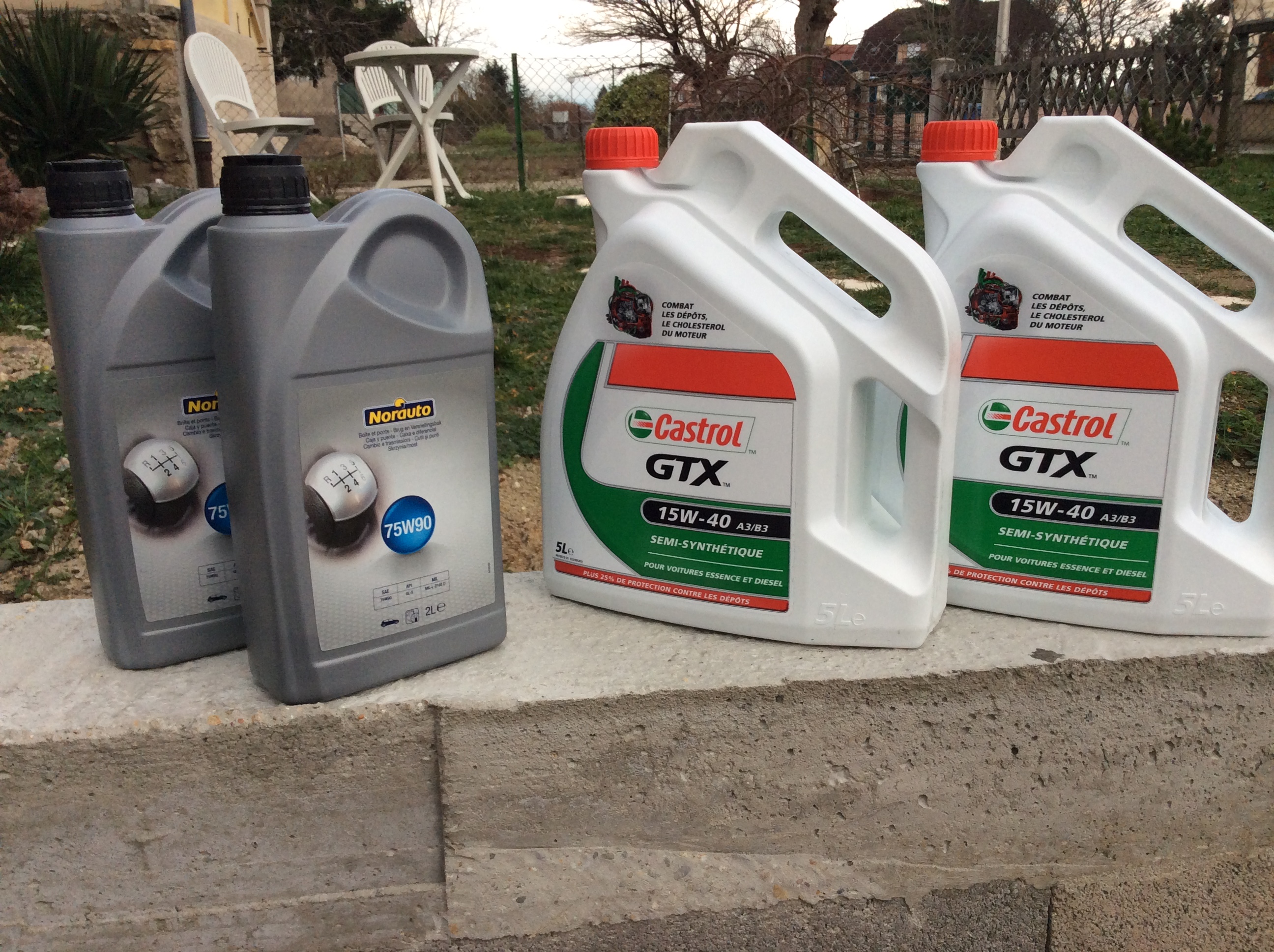

Achat de l'huile de boîte (dont je me suis servi pour remplir le tendeur hydraulique) et de l'huile moteur.

Un peu fluide la 15w40.

Ben j'ai passé on long moment à chercher sur le forum, trier toutes les infos, j'en ai déduit que :
Pas de synthèse totale car risque de fuite
5w40 inutile
Plusieurs ont mentionné cette huile là, voilà pourquoi j'ai pris celle ci
Bon en tout cas je la re-vidangerai en été, car vu les années où elle n'a pas tournée, je compte bien rechanger l'huile et le filtre dans 6mois, histoire de la "réveiller en douceur"
Tu as pris quoi comme huile toi?
Et pour la boîte c'est ok?
Merci

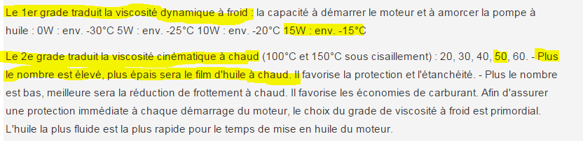

bonsoir
cordialement jean-louis
chax a écrit :Un peu fluide la 15w40.

Avec la Castrol on s'envole, avec la Motul on s'en........ :-mdr:

Motul 300v en 15w50

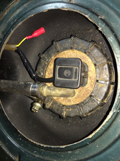

Aujourd'hui: soudure de 2 des 3 fils de la broche de jauge de carburant. Le 3ième, celui qui allume le voyant de réserve, me résiste encore. La soudure à l'étain ne prend absolument pas sur l'embase du plot cassé... On m'a suggéré de le coller à la colle chaude. Qu'en pensez-vous?...

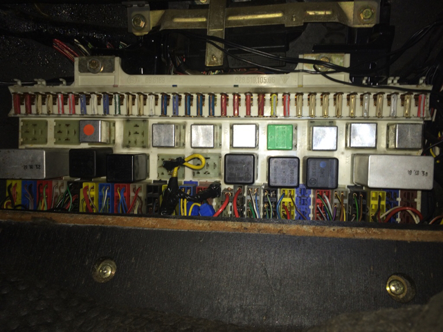

Suite au remplacement du fusible 23 (un 16A était là où un 8A aurait dû être, je vais devoir les passer tous en revue), l'éclairage intérieur refit son apparition. Un bon nettoyage de toutes les lampes est nécessaire et celle de la portière conducteur ne s'éteint pas quand on ferme la porte. Je prévois de démonter toutes les lampes pour nettoyage et passer les ampoules en LED.
Vos yeux experts voient-ils quelquechose de particulier?...
