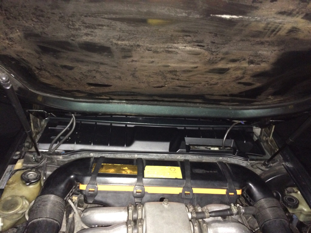

Bonsoir à tous! Aujourd'hui montage du "wiper motor cowl panel", le fameux couvre-moteurs d'essuie glace commandé chez RP. Vu que je vais faire 800km pour Noël, autant protéger les moteurs d'essuie-glace de la pluie, au cas où!

PS: as tu une référence de cette pièce?, j'ai cherche "wiper motor cowl panel", rien trouvé de tel...adns74 a écrit :Bonsoir à tous! Aujourd'hui montage du "wiper motor cowl panel", le fameux couvre-moteurs d'essuie glace commandé chez RP

Oui, RP l'appelle Cowl Panel Covering, ref. P20866. Il te faudra aussi les U-Clamp P71144 pour le maintenir en place, bien que sur la mienne il tienne sans. Je les mettrai quand je n'aurais plus rien à faire de ce côté: ce n'est pas pour tout de suitecitron27 a écrit :Aujourd'hui, démontage de la lampe d'éclairage de l'allume cigare (çà me fait suer de voir cette lampe allumée), en attendant de trouver une led pour la remplacer.

Sur la version francophone de Rose Passion, ça donne "cache d'auvent"adns74 a écrit :Oui, RP l'appelle Cowl Panel Covering, ref. P20866. Il te faudra aussi les U-Clamp P71144 pour le maintenir en place, bien que sur la mienne il tienne sans. Je les mettrai quand je n'aurais plus rien à faire de ce côté: ce n'est pas pour tout de suitecitron27 a écrit :PS: as tu une référence de cette pièce?, j'ai cherche "wiper motor cowl panel", rien trouvé de tel...adns74 a écrit :Bonsoir à tous! Aujourd'hui montage du "wiper motor cowl panel", le fameux couvre-moteurs d'essuie glace commandé chez RP
http://www.rosepassion.com/fr/cat/piece/P20866
