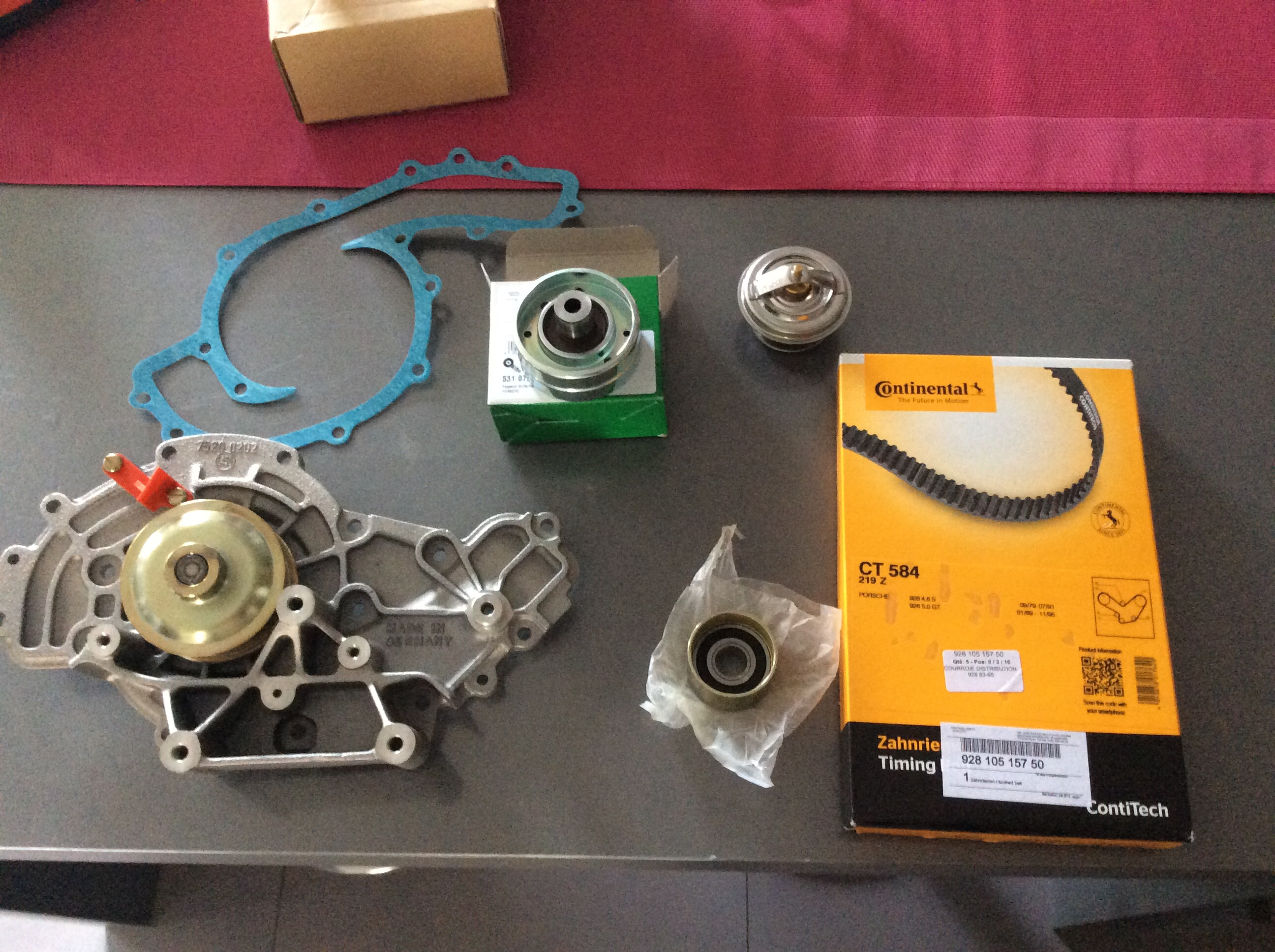

Ok tout est arrivé ce matin, ça c'est du rapide!lilian85 a écrit :A vérifier si le calorstat est livré avec son joint sinon il faut le commander.
Bon le joint calorstat n'est pas livré avec, je le commanderai en même temps que le soufflet du piston de tendeur
Quelqu'un a une adresse pour commander l'outil de calage de vilbrequin?
Et l'outil Kempf est-il indispensable?
Merci
Hervé

Bonjour, Hervé penses à commander tous les boulons de la pompe à eau, pour le prix c'est dérisoire, tu verras leur état au démontage tu comprendras.
Quand j'ai fait la distri au printemps 4 se sont cassés et les autres.....

Ah ok, merci pour l'info, je rajouterai cela à ma liste!JL13 a écrit :Bonjour, Hervé penses à commander tous les boulons de la pompe à eau, pour le prix c'est dérisoire, tu verras leur état au démontage tu comprendras.
Hervé
