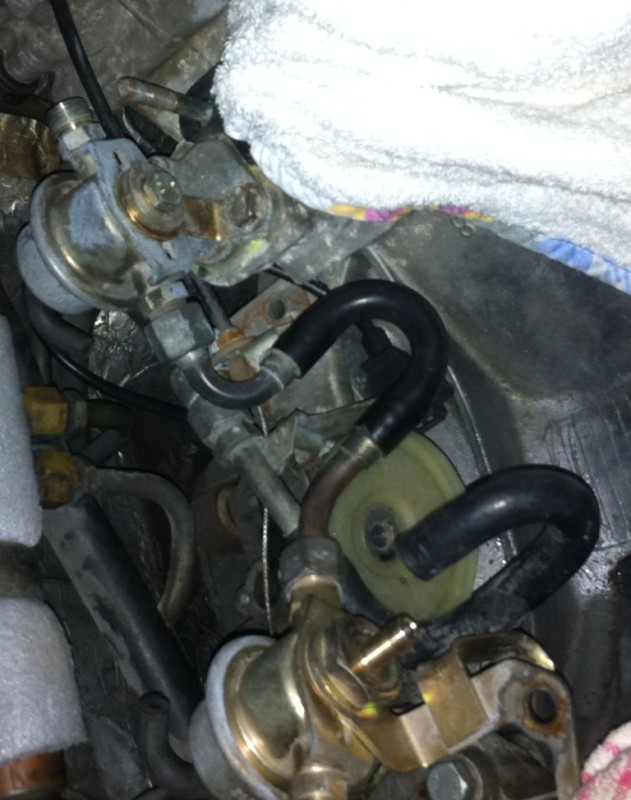

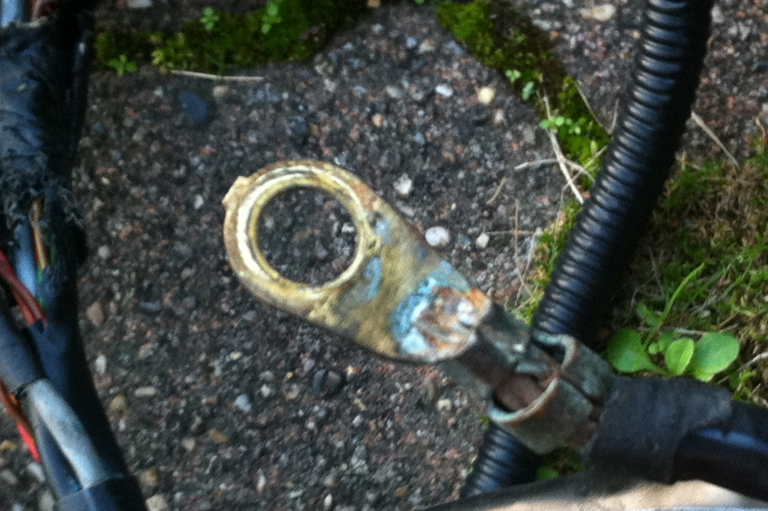

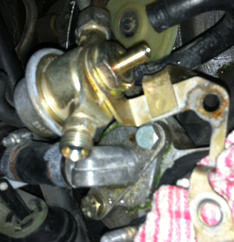

Des petites news. Depuis 2-3 mois toujours des problèmes de démarrage malgré une batterie neuve et un débitmètre reconditionné. Donc aux grands maux les grands remèdes. Remplacement du faisceau LH/EZK car celui d'origine est vraiment mal en point : câbles de masse en piteux état, un peu de vert de gris par endroit, des gaines coupées, fils qui se touchent car la gaine part en miettes. Bref tout ce qu'il faut pour créer des problèmes électriques et des gremlins ;)

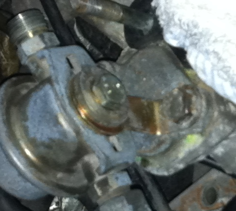

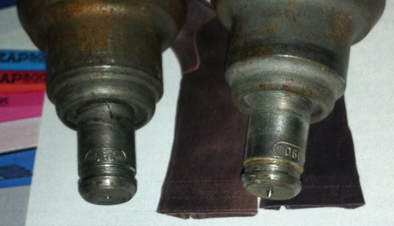

Donc dépose des rampes d'injection, du collecteur. Au passage quelques injecteurs semblent être bloqués en position ouverte : l'aiguille qui reste sortie ne doit pas être la position normale de repos :sceptic: Quelques traces vertes de fuite de liquiquide de refroidissement.
Bref un bon nettoyage s'impose.
