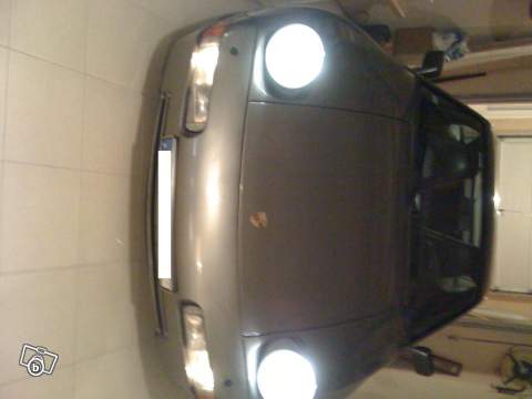

Steph91
Messages : 820
Re: Bonjour / 1er post / qu en pensez vous?
Message par Steph91 » lun. 19 oct. 2009 02:44
:hello: Emmanuel a raté le lien de la no. 4, mais cela fonctionne :
http://www.leboncoin.fr/vi/63680747.htm?ca=18_s
Voici mon avis personnel, mais je ne suis pas spécialiste des S :
Celle d'hier : pas de regret.
no. 2 : d'accord avec le jugement de Valérie. C'est une voiture qui inspire confiance a priori. Très belle combinaison de teintes également. Si elle est aussi saine et soignée qu'il y paraît, elle mérite de rester en de bonnes mains. Le carnet original est un gros plus.
Deux bémols, non éliminatoires :
- le fameux "clim à recharger", en fait il faut considérer que la clim ne fonctionne pas, et cela peut éventuellement se traduire par des frais de remise en état ou de conversion élevés... Le vendeur ne t'aurait sans doute pas attendu pour investir 80 euros dans une simple recharge de R134a en centre auto. Pour une voiture à 7800 euros, rien de dramatique.
- je n'aime pas trop les bâches, cela emprisonne l'humidité.
A ta place je n'attendrais pas qu'elle soit vendue pour me décider, j'irais l'examiner.
no. 3 : peut-être une bonne voiture ou une mauvaise affaire, il faut la voir et bien l'inspecter pour s'en rendre mieux compte, surtout qu'elle est affichée "en l'état" et à mon avis sans historique.
90000 km sans le carnet original... c'est balot, on ne peut pas se fier au kilométrage. D'ailleurs, cela ne colle pas, le fait qu'une voiture avec un si faible kilométrage se retrouve tunée, sans carnet, à vendre urgemment et dans l'état X(
Je n'aime pas beaucoup non plus le ton général de cette annonce qui commence laconiquement par "URGENT", on sent le mec stressé par quelque chose...
"Distrib OK" : Il faut savoir la date de la distrib et si la courroie a bien été retendue 3000 km après.
Le bouclier avant et l'aileron arrière sont des éléments Strosek (avec un s). Les clignotants blancs et les rétros ne sont pas d'origine. C'est une '89, le 1er année-modèle avec le RDK (surveillance de pression des pneus). Avec les -belles- roues Azev le RDK est donc hors-service (800 euros de capteurs RDK dans chaque roue d'origine). La peinture a l'air récente, attention les joints autour du bouclier arrière sont peints :gne: Je ne vois pas les lave-phare à l'avant. Je regarderais bien si les volets aéro sont toujours là.
Etant donné tout cela, 10000 euros n'est pas si bon marché, car elle coûtera cher à remettre d'origine tôt ou tard, à ce prix elle a intérêt à être en très bon état. C'est le genre d'annonce pour laquelle je prendrais tout le temps d'investigation nécessaire ET prendrais bien en compte l'impression que donne le vendeur. J'ai vu des annonces de S4 '89 entre 13000 et 15000 euros qui m'inspiraient bien davantage il y a quelques mois, mais sans discuter avec le vendeur et sans voir la voiture, on ne peut rien dire de plus, c'est peut-être une bonne 928 après tout... A voir impérativement sur un pont.
no. 4 : c'est typiquement le genre d'annonce que je n'aime pas du tout. Annonce de professionnel "vite fait mal fait", kilométrage exact inconnu avec compteur changé, historique sûrement manquant, ancienneté de la distrib non précisée, sellerie en mauvais état. La vente par un pro n'apporte ici aucune garantie, au contraire. Trop de zones d'ombre pour l'instant. Pour le prix on ne peut pas avoir une voiture impeccable, néanmoins sur le papier la no. 2 est beaucoup plus intéressante pour 1050 euros de plus. Cela dit c'est toujours le genre d'auto à examiner accompagné d'un spécialiste.
Passé cette première analyse, la "véritable" investigation se fait sur le terrain.
Steph91 :vroum:
