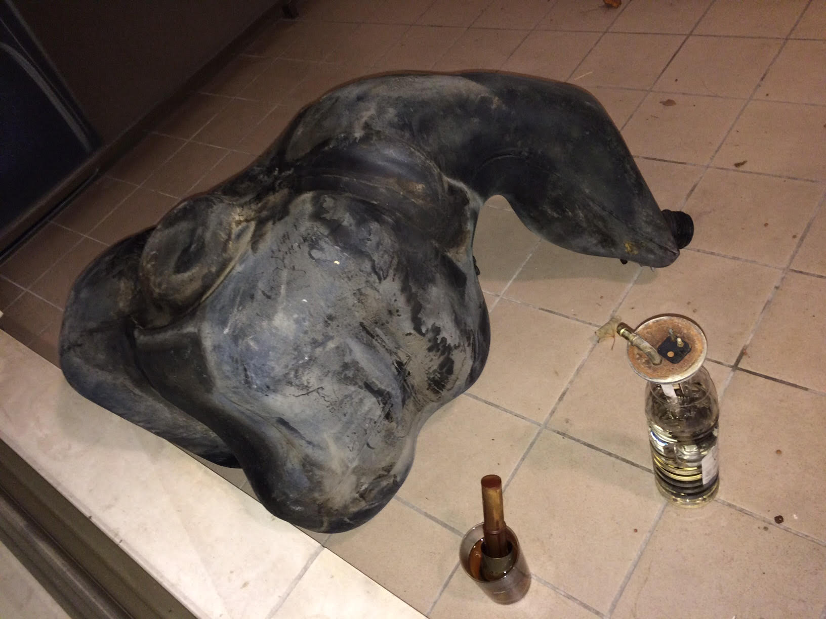

Bonsoir à tous! Aujourd'hui j'ai récupéré le réservoir d'essence qui avait été déposé par le garage. Ils ont désolidarisé la collerette en métal du réservoir en voulant changer le filtre, comme souvent malheureusement le filtre est quasi soudé à cette pièce. Ne voulant pas en commander un neuf, j'ai commandé un réservoir d'occasion de remplacement avec la collerette toujours en place et restaurerait le mien tranquillement, puis le revendrai car il est en excellent état. La sonde de carburant est elle aussi en excellent état, je la fais tremper après démontage 24h dans du vinaigre pour en nettoyer la saleté, même s'il n'y en avait quasiment pas. Et tant mieux: on n'en trouve plus en neuf!
J'ai donc sur le balcon un réservoir en train de sécher après nettoyage, une collerette et un filtre à essence qui prennent un bain de WD40 avant tentative de désolidarisation et une sonde qui prend un bain de vinaigre.
