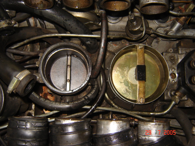

petite question : quand tu appuis sur le plateau sonde (disque dore sur la photo ) que se passe t il ?
il descend?
il ne bouge pas?
tu peux passer par la gamelle de filtre à air
cordialement jean louis

-Jean Louis, quand j'appui sur le plateau sonde, il descend mais avec de la resistance. resistance que j'avais perdu au moment du remontage de mon doseur-distributeur, mais qui est réapparu de suite au 1er coup de clé!
Par contre je me suis apercu, que le cable qui relie la bobine au doseur d'allumage est cassé au niveau du raccordement à la bobine, malgré cela , j'ai des etincelles...vous en pensez quoi?
