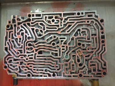

Topic author - Messages : 1488
- Alias : Fabien L
- Localisation : Nouméa
Re: Plus de vitesses ... BVA
Bonjour Fred,
C’est très interessant, merci.
Qu’avais tu exactement comme symptômes ?
D'où venait la petite bille que tu as trouvé dans le « banjo » ?
Moi aussi j’avais le même ressort interne cassé. Nous l’avons remis.
Nous avons également remis à sa place le ressort qui avait sauté lors de la première vérification du boîtier distributeur.
Nous avons vérifié tous les pistons du bloc distributeur. Il y en avait un de grippe lors du premier démontage, mais ce n’est pas cela la cause de mon problème.
En sortie de radiateur d’huile de boîte on mesure 1,8 bar. A 1400 tr/m en D. L’huile circule bien. Je ne sais pas si c’est une bonne valeur.
Sur la prise de pression C (selon le workshop manual) au niveau de la boîte on mesure 8 bars. Pression de travail. A 1400 tr/m en D. Le WSM donne 16 bars ...
On ne sait plus où chercher ... aucun débris dans le carter d’huile.
Quelque soit la position du levier, rien.
J’aimerai écarter un démontage de la pompe primaire ...
- Alias : Fabien L
Merci pour ce retour d'expérience Fred.
Sacrée aventure.

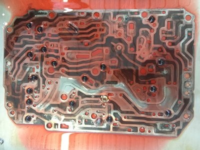

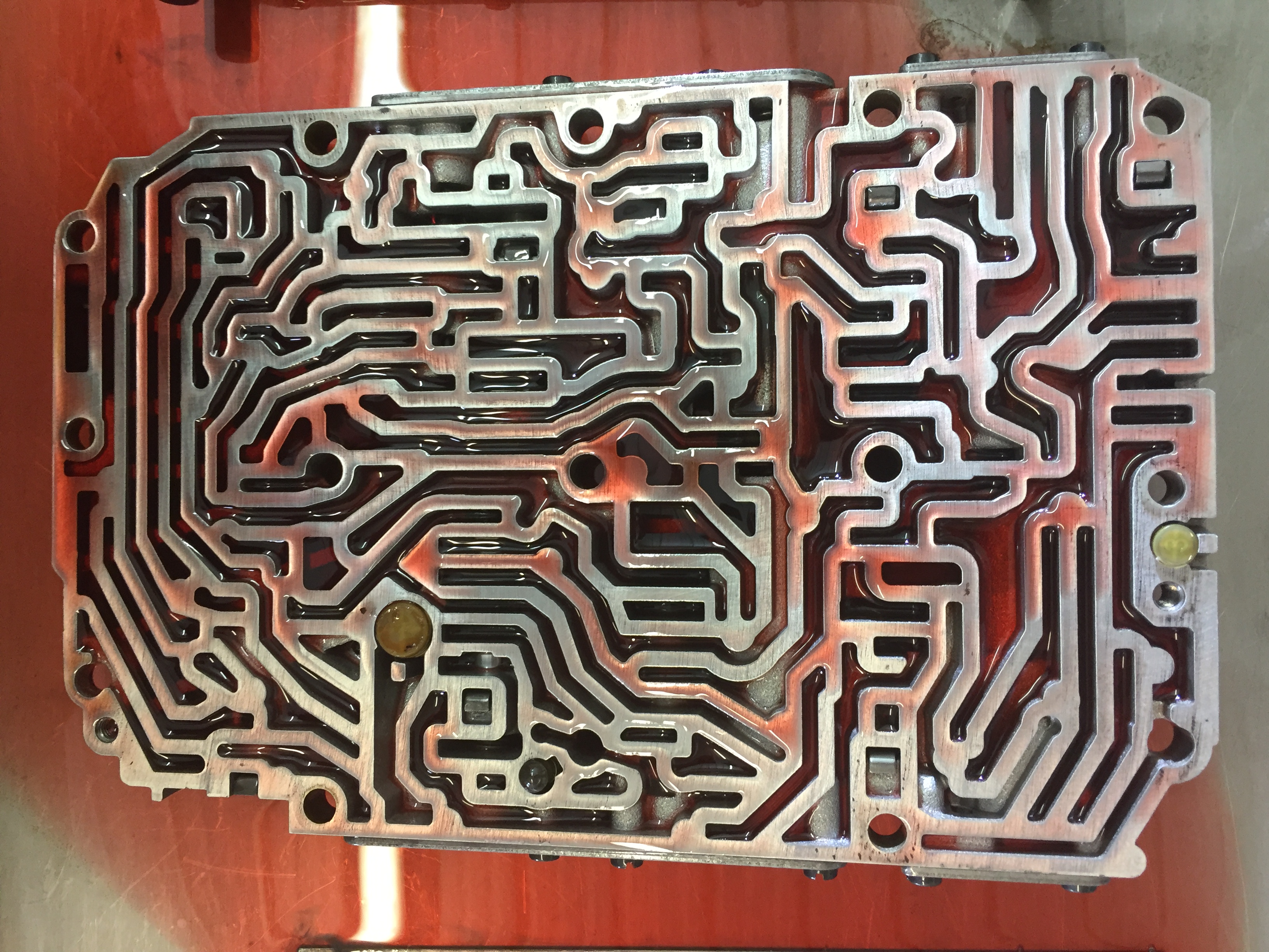

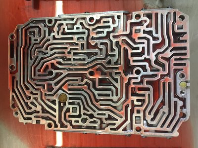

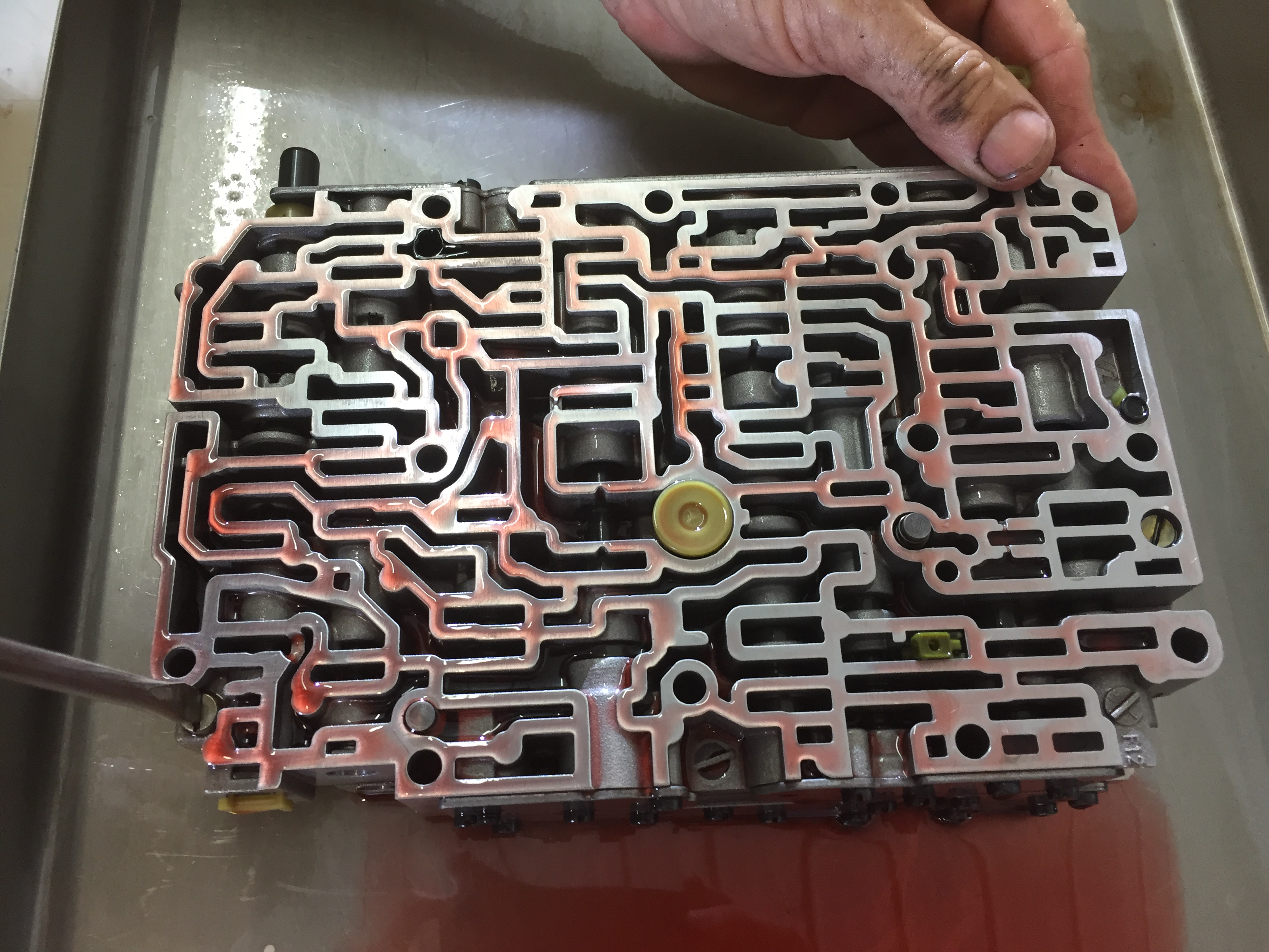

Je vais faire comme toi, ouvrir le boitier à tiroirs pour vérifier que tout est à sa place. Les 18 billes et autres ressorts. J'espère y trouver la cause de ma panne.
Panne que personne ici ou sur Rennlist n'a jamais vu ... étrange. On écarte tout de même une casse de la pompe primaire, ou plutôt on ne veut pas y croire.
A force de me documenter sur les pannes des BVA de nos 928 ou Mercedes (boite 722.3), j'ai l'impression que la moindre anomalie du boitier à tiroirs peut provoquer une multitude de symptômes, tous différents selon la cause.

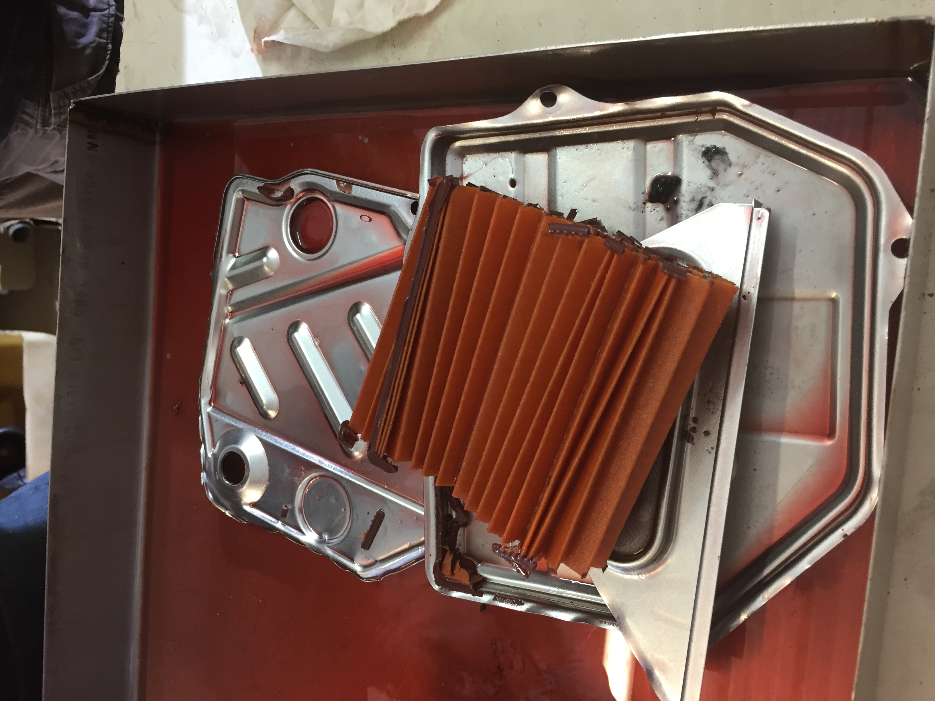

Je vais prendre de la DEXRON 3 chez Motul ou Castrol. Pas de Leclerc à Nouméa !! J'attends un nouveau filtre qui a quitté la France le 11 janvier ... Même si l'actuel n'a que 100 km, on va l'ouvrir pour voir si il n'aurait pas avalé une pièce.
Bonne soirée
- Alias : Fabien L
Reprise des investigations.
- boîtier à tiroirs : OK

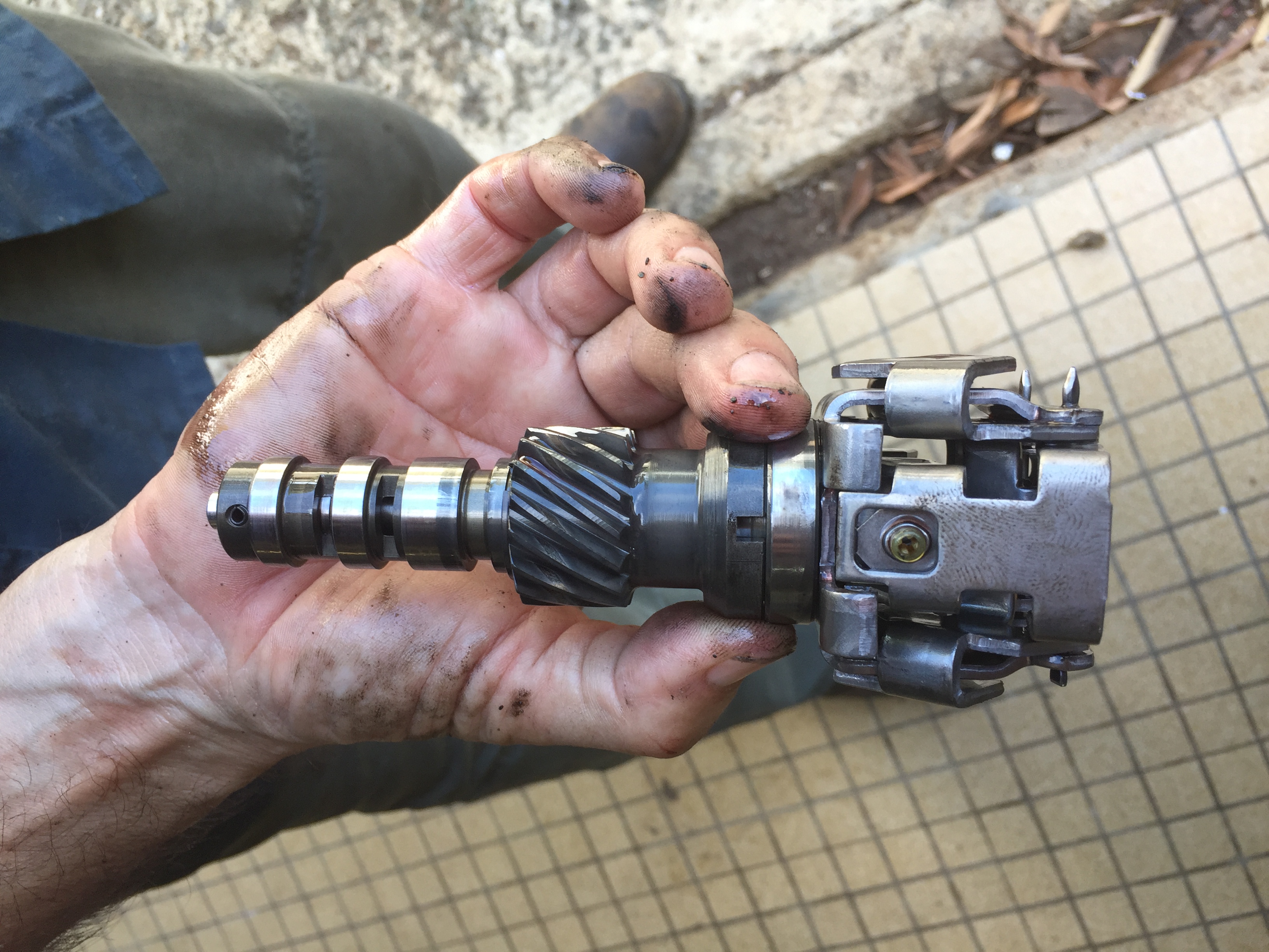

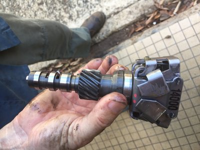

- régulateur centrifuge : OK
- filtre ATF : de légères traces de minuscules cailloux. Mouais ...
- Remplacement de la Mobil ATF220 DEXRON 2D (vieille de 100 km) par de la Motul ATF-1A DEXRON 3.
Résultat : rien de mieux.
On ne comprend pas. Tout est propre.
Il nous reste la pompe primaire ... aille
