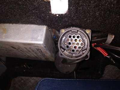

Coding plug moi j'ai cette prise diag 19 broches a côté du siège passager
Prise diag

flatlz a écrit :
dim. 13 déc. 2020 21:53
Rien à voir, prise diag

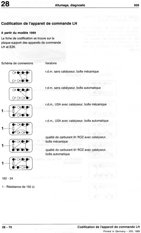

Messages : 5823
Re: Recherche calculateur de 928 GT pour essai
Message par hajumar928 » dim. 13 déc. 2020 23:17
Coding plug située sur la plaque des calculateurs
Varie en fonction de la transmission, de l'essence
http://www.porscheclub-924-944-968.fr/v ... ISATION+S4

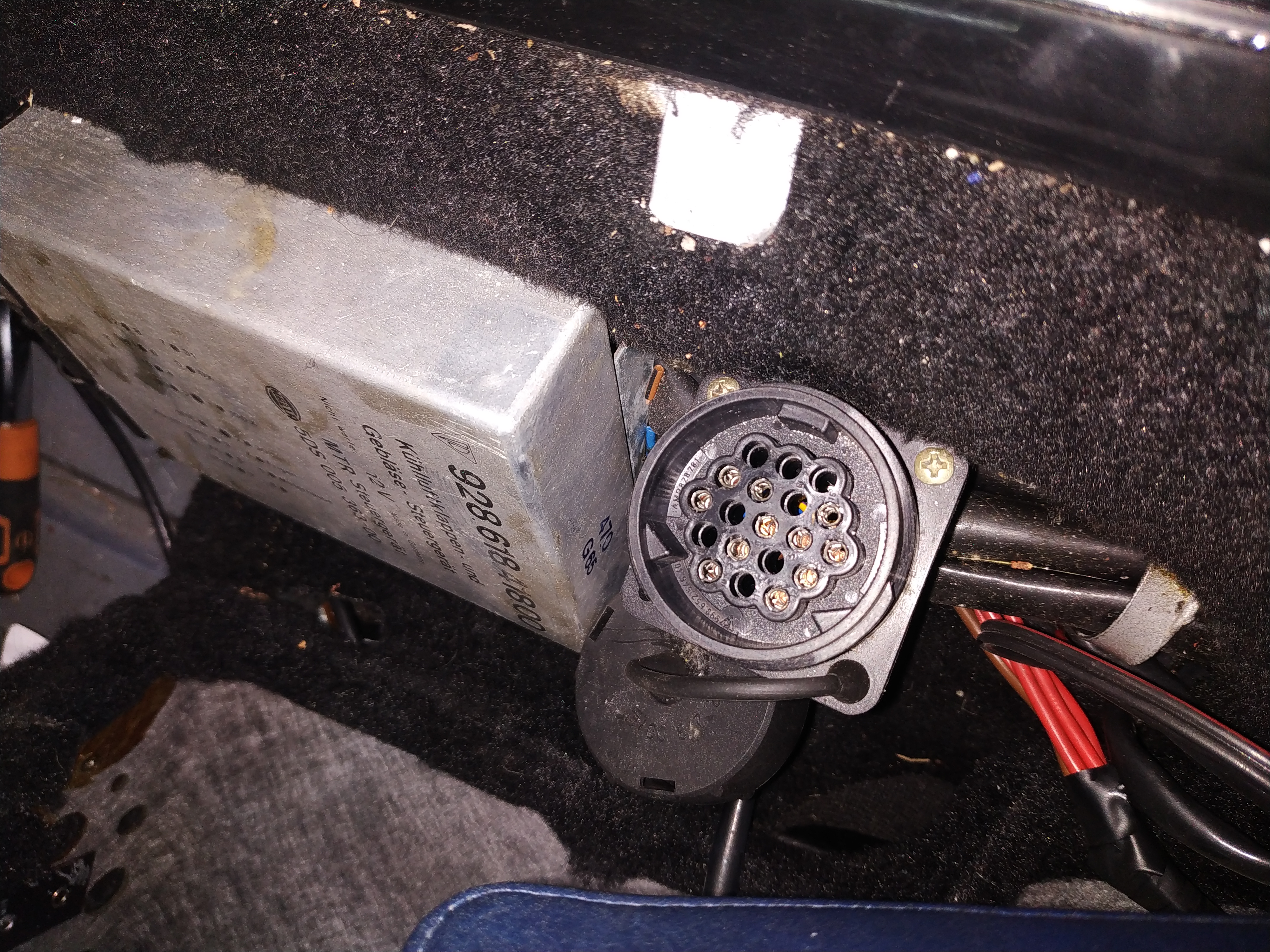

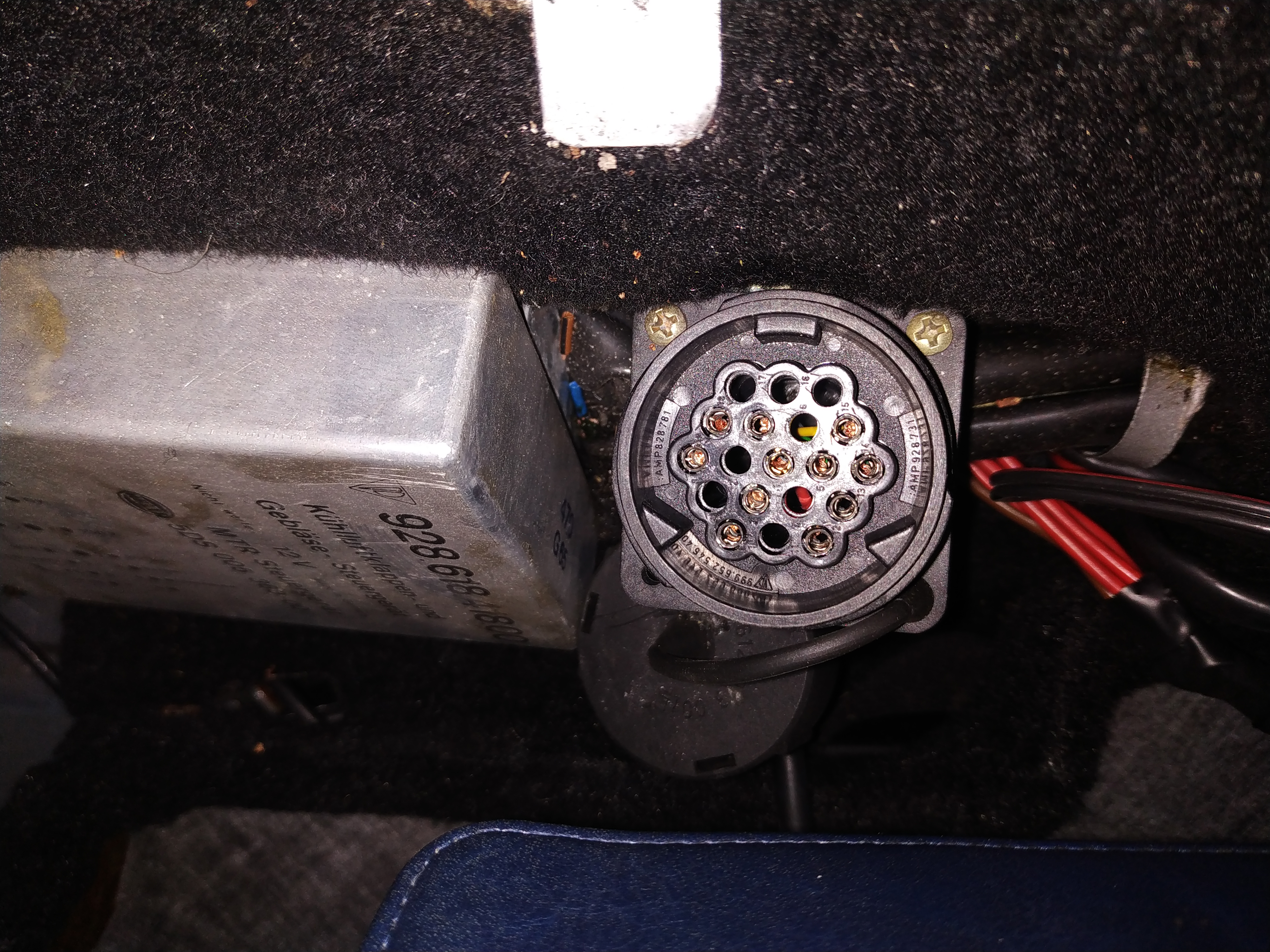

j'ai effectivement une fiche comme celle qui est sous mon siege passager et qui sert pour le reglage du siege electrique , mais cette fiche ci joint photo n'est pas branchee , je pensais que c'etait une option ??

j'ai trouve merci avec votre dessin a quoi sert ce plug ,
