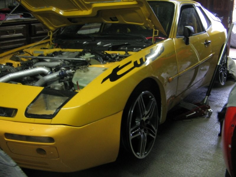

A l'avant de la 944, ce sont des ailes en fibre donc je ne peut pas garantir qu'elles ont exactement la même largeur que sur une 944 d'origine (j'ai bien l'impression que c'est identique, ou alors la différence est minime). Elles vont pas mal avec le jaune ?!

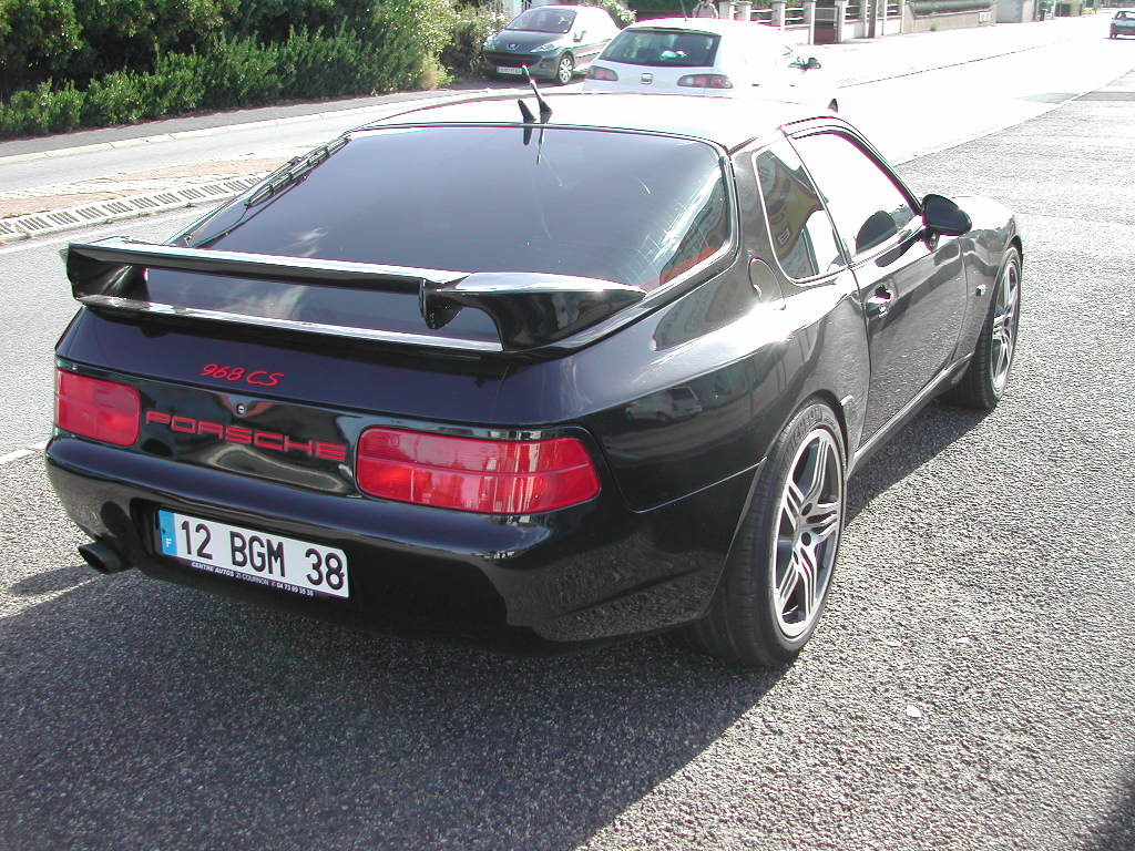

Moi elles me vont bien sauf que ça touche à l'arrière quand je passe une bosse et quand ça frotte c'est sur l'avant de l'aile arrière
comme j'ai du 265 40 18 sur les jantes de 10" ET46
je peux monter sur ces jantes du 255 35 18 c'est le minimum

FranckyGT a écrit :Moi elles me vont bien sauf que ça touche à l'arrière quand je passe une bosse et quand ça frotte c'est sur l'avant de l'aile arrière
Le point d'inquiétude n'est pas pour l'avant, car en 8 pouces on peut monter du 225/40 ZR 18 ; en 8,5 pouces aussi.
Mais à l'arrière les roues ont l'air d'accoster très près de l'aile. En 255/35 ZR 18 tu es sur la circonférence d'origine, c'est bon.
Puisque tu confirmes que tu peux monter ces enveloppes sur des jantes de 10" de large, il ne reste plus qu'à savoir si cela va dépasser des ailes pour le CT ou toucher l'intérieur comme actuellement ; à voir sur les photos sur ces deux points ce sera limite bon ou limite pas bon...
A mon avis cela vaut la peine de creuser la question car ce sont des roues superbes, et difficiles à refourguer (enfin si t'es costaud c'est plus facile pour gérer le SAV :mrgreen: ). Mais d'après la photo, ce n'est pas gagné.

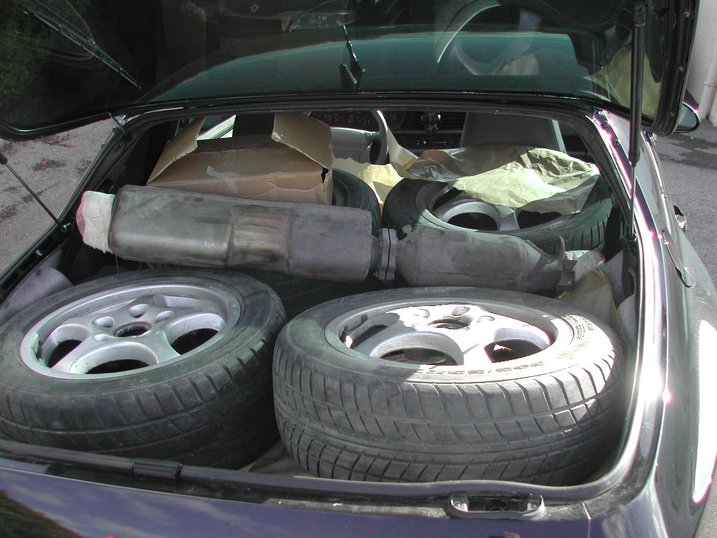

:boulet ça frottait parce que j'avais le coffre chargé comme un mulet quand je l'ai ramené :bravbet:

Oui, je l'avais remarqué sur les photos. Comme il y a des bras tirés obliques, l'empattement varie avec le débattement, cela peut expliquer la zone de contact en avant du passage de roue.
Cela dit, même en talonnant ça n'est pas supposé frotter. Te voilà condamné à rouler gentiment et à éviter les nids de poule :sarcastic:
Steph91
:edit: 4 roues et un cata+intermédiaire, tu avais un peu moins de 100 kg de pièces dans le coffre ? Je ne veux pas faire le rabat-joie, mais tu es toujours satisfait d'avoir échangé ta belle AMG ?... :sceptic:

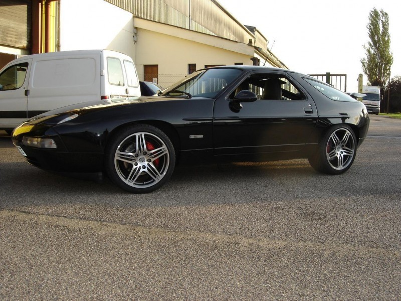

En tout cas ces jantes sur une 928 comme en haut je trouve ça un peu anachronique, mais vraiment classe ca lui donne un coup de jeune!
