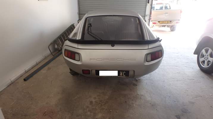

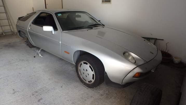

Ici je connais :
Ma 928 GTS 1995 qui est parfaite :best:
928 S4 1987 qui a encore quelques soucis à régler,
928 S 1980 qui est sur le point de bien revivre,
928 S quasi épave,
968 pas trop mal,
Et je crois une 944 S moyenne, jamais vue.
Deux 924 dans un champ.

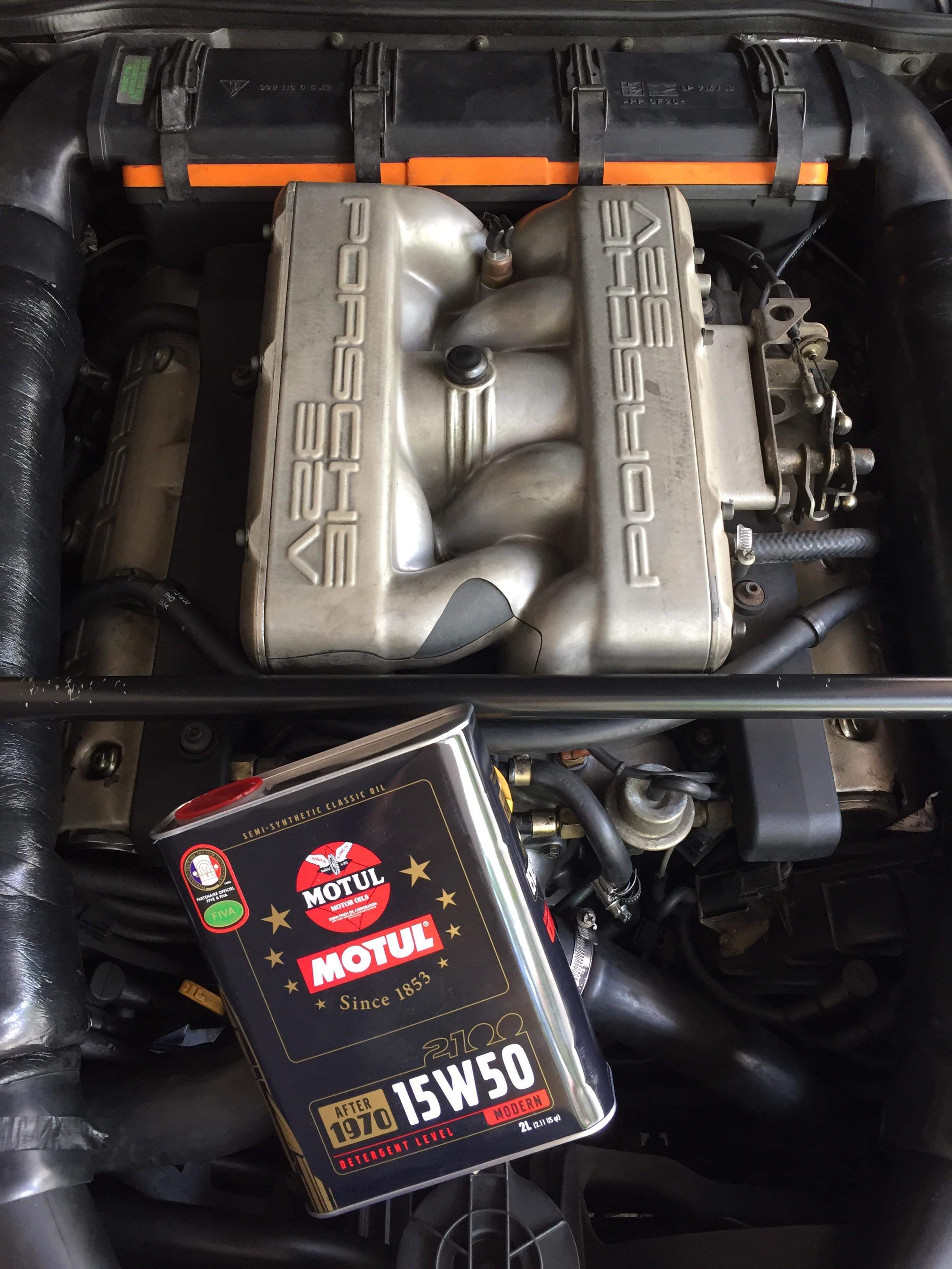

J'ai finalement opté pour cette Motul 15W50 sur les conseils de notre centre Motul local.
