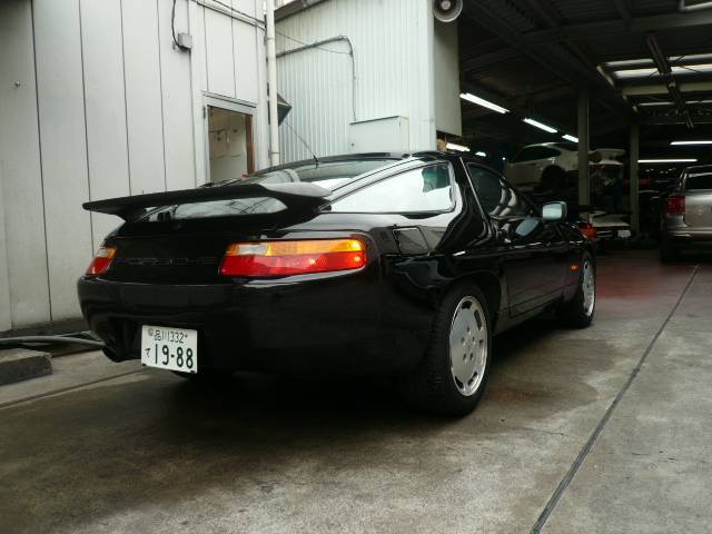

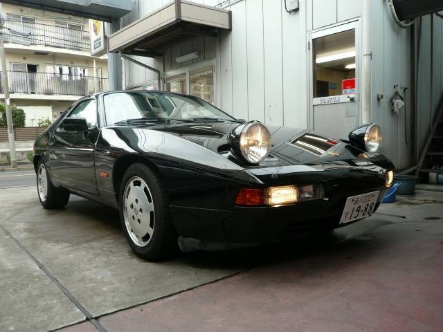

Topic author - Messages : 203
- Enregistré le : dim. 2 nov. 2008 10:07
- Alias : lioS4
- Auto : S4 Black / Burgendy 88 BVA - Dragon Fly
- Localisation : Isère
Re: Problème de démarrage sur S4
Au départ , manchons OK
