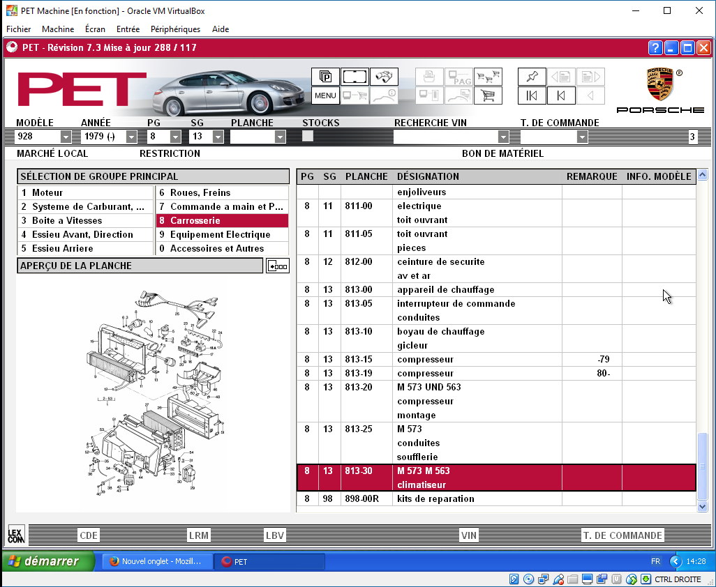

lilian85 a écrit :Je vais jeter un oeil dans le PET.
Pfff... J'ai crashé mon PC et j'avais la flemme de réinstaller une Machine Virtuelle sous xp pour pouvoir faire tourner PET 7.3, mais tu es en train de me remotiver :fr4:
Sinon, j'ai toujours un vieux PC sous XP que je pourrais faire tourner rien que pour ça... Je vais y réfléchir :sceptic:

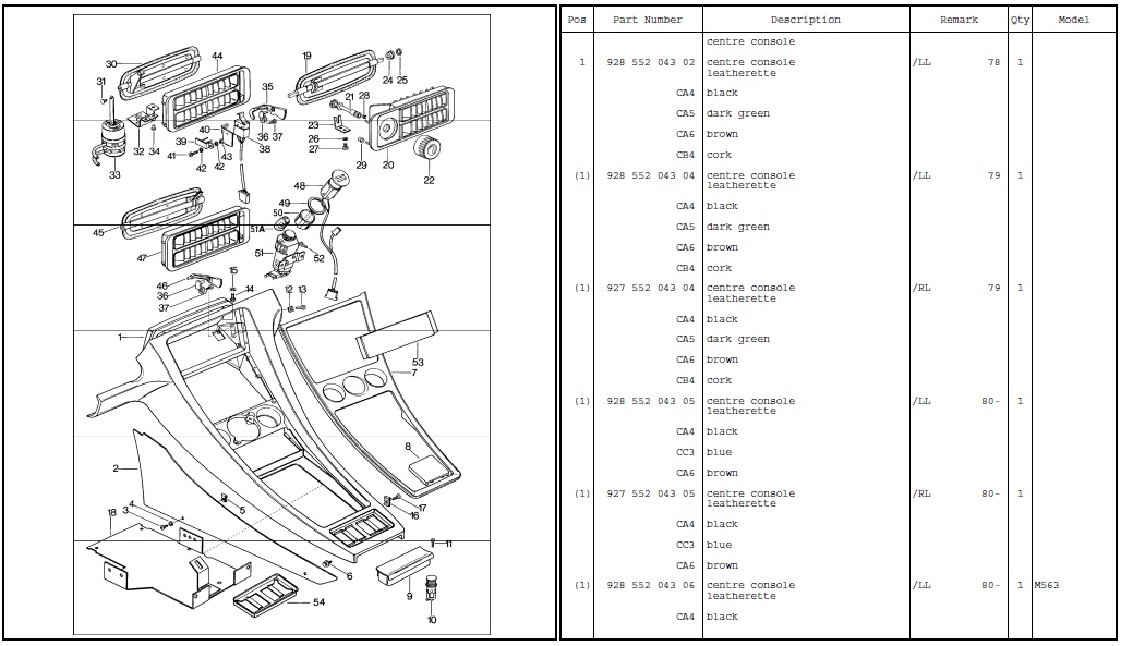

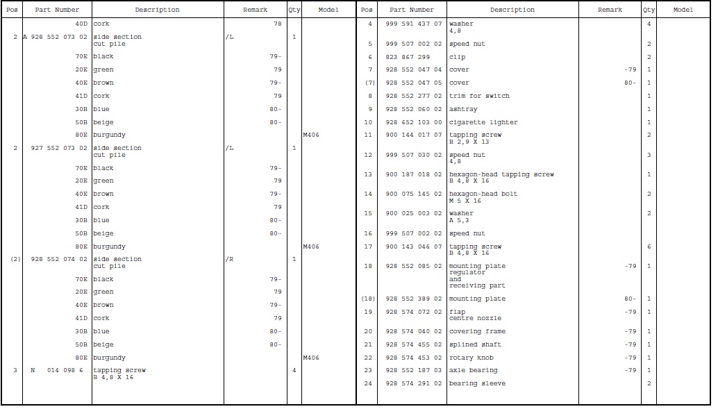

voici les pages du PET pour la ventilation de 78 à 82. Pas sûr que le bouton rotatif soit présent uniquement en l'absence de clim. Il y a bien un changement à partir de 80. Pourtant la pièce 30 est présente avec l'option M563 mais je pense que c'est M573 (clim) car M563 c'est pour l'airbag passager ;) petite coquille du PET je pense.
ventilation 79 80.jpg (153.93 Kio) Vu 4766 fois
ventilation pièces.jpg (122.91 Kio) Vu 4766 fois
ventilation pièces 2.jpg (129.88 Kio) Vu 4766 fois

lilian85 a écrit :j'ai également une machine virtuelle XP sous Mac juste pour le PET :mrgreen: et 2 PC sous XP au cas où.
Sur la mienne(4,5l), il y a la clim et le bouton avec la flèche et aussi, bien sûr, le bouton qui commande la ventilation avec une sorte d'hélice. De mémoire et sans garantie, c'est une aération directe qui n'a pas de filtre ni de ventilo et qui ouvre un clapet/volet pour faire entrer de l'air dans l'habitacle.

tu as le bouton qui correspond à la pièce 22 ?

lilian85 a écrit :tu as le bouton qui correspond à la pièce 22 ?
Si je lis bien le schéma, oui. LE bouton est au-dessus de celui de la ventil, avec une flèche en rond.

Message par lilian85 » sam. 27 août 2016 16:16
Ce n'est donc pas lié à la clim. C'est peut-être le modèle 78 et 79 ?
Re: Vos avis
Message par chax » sam. 27 août 2016 17:34
lilian85 a écrit :Ce n'est donc pas lié à la clim. C'est peut-être le modèle 78 et 79 ?
C'est ce que je pense. C'est en tous cas ce que suggère le -79

lilian85 a écrit :Pourtant la pièce 30 est présente avec l'option M563 mais je pense que c'est M573 (clim) car M563 c'est pour l'airbag passager ;) petite coquille du PET je pense.
Je ne crois pas. D'après ce que je comprends, M573 est le code équipement de la clim, mais à partir de 1980, un nouveau montage a été effectué avec le code M563. Lorsque l'airbag est apparu, la clim était devenue un équipement de série, et le code option 563 a été récupéré pour l'air bag.
