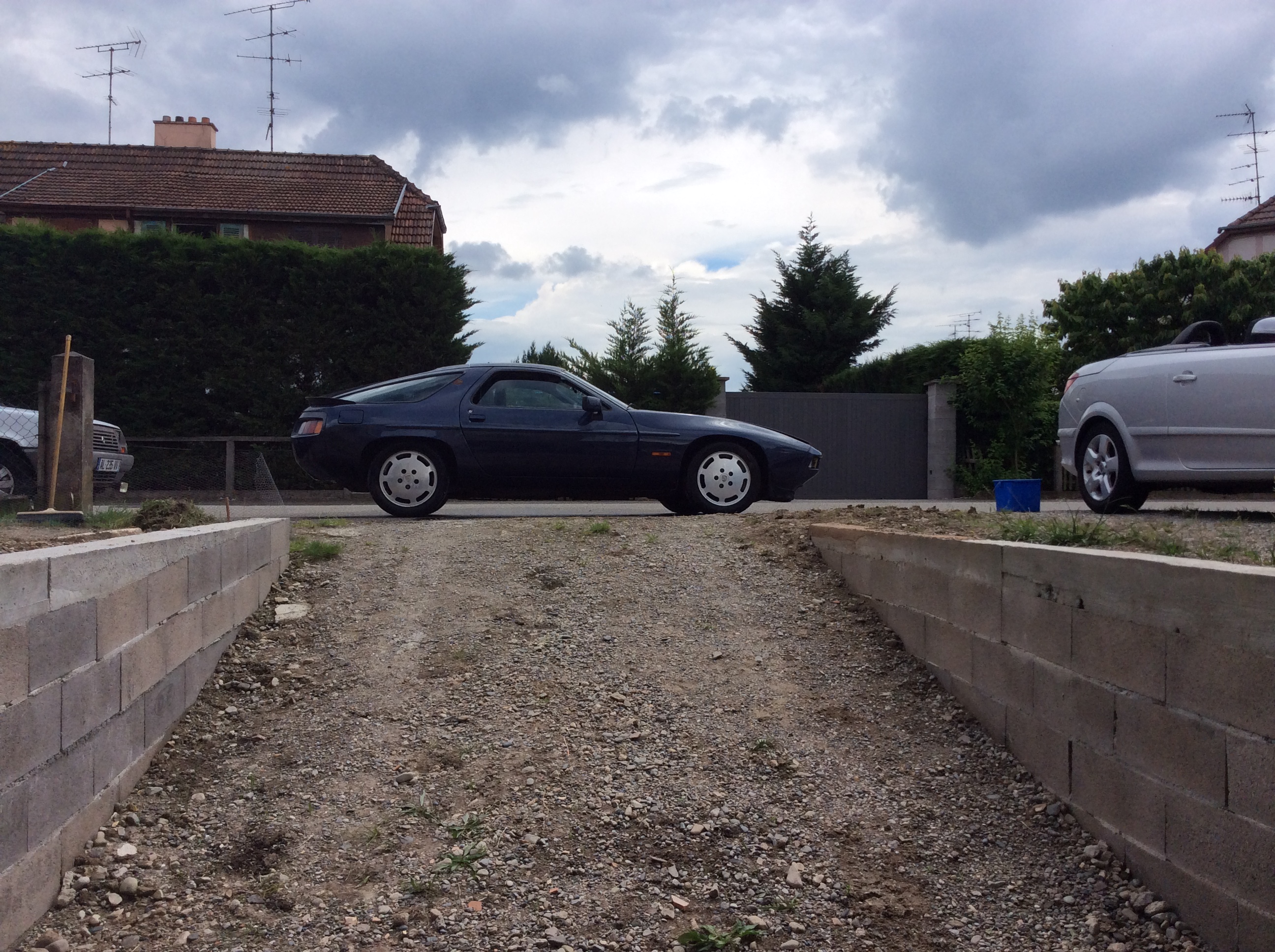

Ça y est, elle est enfin sortie du garage.
Finalement je l'ai fais en roulant, mais très très laborieux. Dès que j'appuie sur l'accélérateur, elle s'étouffe......
J'ai ôté le filtre à air: idem
Bon, j'ai fais un tour de pâté de maison (environ 1km). Ça fait plaisir, mais galère de chez galère. En 2eme, à 20km/h, ça ratatouille toit le temps, impossible de monter en régime.
MAIS: par moment, j'entends une assez grosse détonation sous le capot (comme un gros "cloc") puis immédiatement le régime monte.
Que sont ces détonations (qui semblent provenir de sous l'admission ou débitmètre, je ne sais pas trop...)
Une idée les gars?
En tout cas c'est fantastique, on avance on avance. :best:
Hervé

J'avais les mêmes symptômes que toi , j'ai changé le debimetre et tout est rentré dans l'ordre !
En tout cas elle est chouette ! Bon courage pour la suite

Débranche le débitmètre et refais un essai pour voir si c'est mieux.
