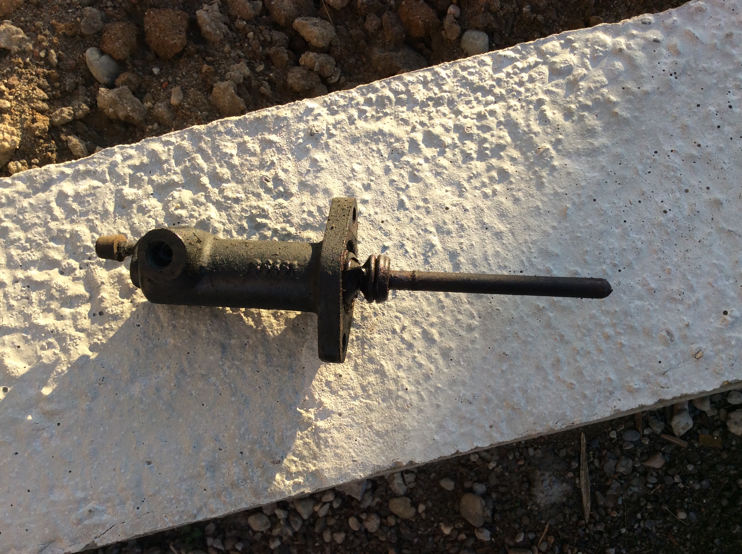

Ce matin, ayant reçu l'outil de blocage, j'ai démonté le récepteur, j'ai donc dévissé les 2 vis de 13......
Donc longue tige dans la cloche, le récepteur ne sort pas (forcément, longue tige puis un tuyau y est raccordé du type tuyau de frein), puis un peu de liquide s'est échappé lors du dévissage.....
Comment dois-je procéder?
Enlever ce tuyau de frein?
Quelqu'un aurait des photos du démontage?(rien n'a été précisé dans le manuel, juste de l'enlever, sans précautions particulières c'est pour ça que j'ai simplement ôter les 2 vis...)
Ensuite comment je m'assure de remettre ce récepteur exactement à la bonne place quand j'aurais fini?

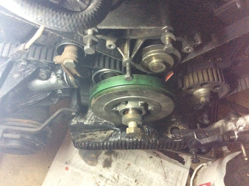

Bon c'est ok j'ai ôté le récepteur et mis l'outil.
Belle galère pour ôter la vis, douille 27-cliquet 3/4-barre de remorquage de 1,20m..... Je vais devoir aller acheter un arrache car la poulie damper ne vient pas, et j'ai peur de la vriller si j'attaque au démonte pneu....

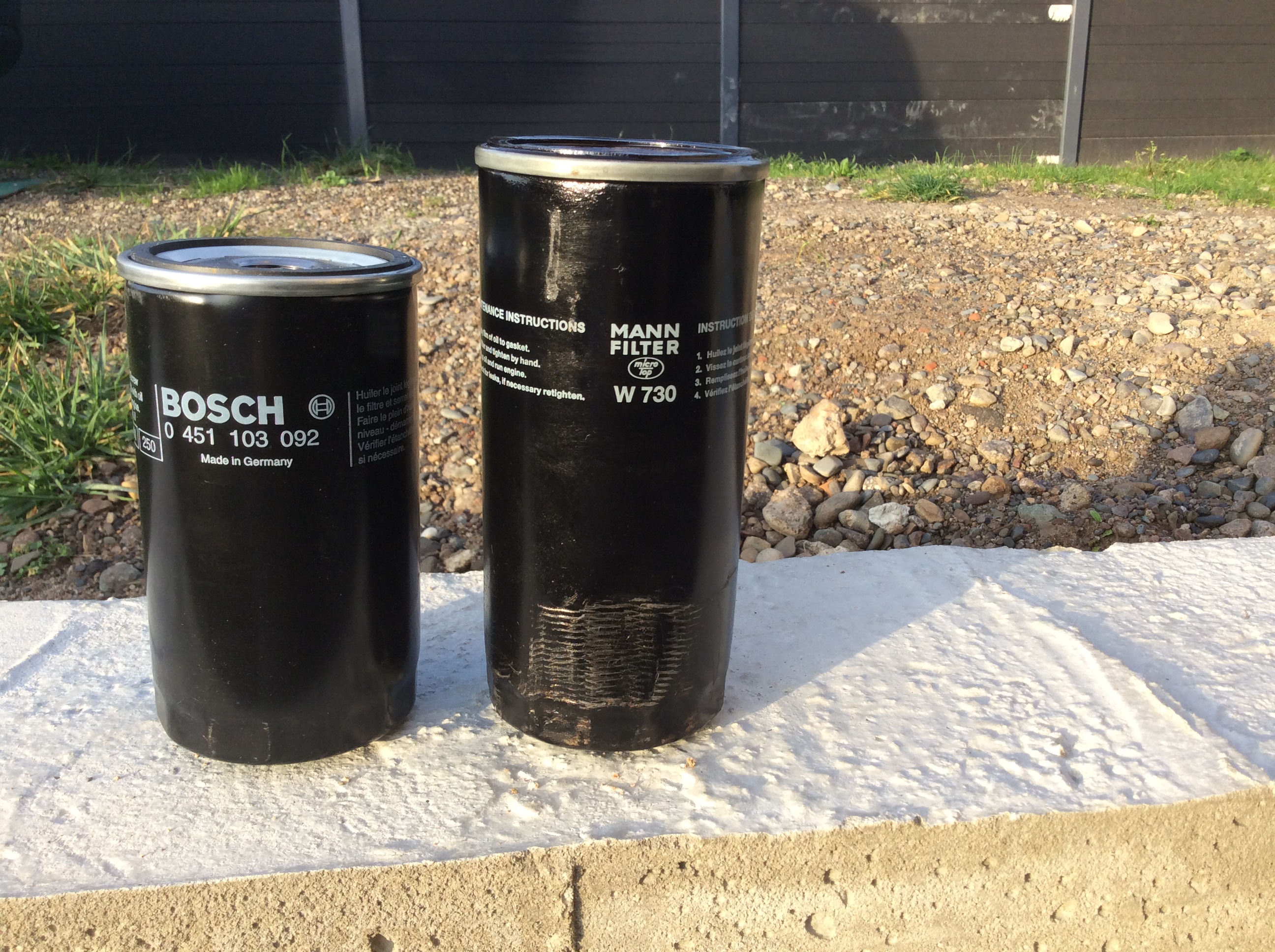

Euh j'ai un doute sur le filtre à huile, à droite celui que j'ai enlevé, à gauche le nouveau Chez oscaro, ce modèle est pourtant le bon, il est plus court en fait.......
Je le monte ou non?
Merci

vv748 a écrit :Chez oscaro, ce modèle est pourtant le bon, il est plus court en fait.......Je le monte ou non?
Perso, si le diamètre de filetage est le même, tu peux le monter. En théorie c'est compatible....
En pratique: Est-ce que la qualité de filtratation (???) est la même? j'aime bien foutre l'embrouille.....
Il peut convenir, ça se peut que les normes...ont changés, Essayes de voir sur un autre site (Fm Motors, Passionauto) le même filtre pour voir si les dimensions sont les mêmes, que celles de ton ancien ou celles de ton nouveau filtre.....Dans le pire des cas tu dois juste le changer plus souvent....
En tout cas bravo pour ta persévérance et bon courage, tu avance avec précautions et logique, c'est très bien!

normalement c'est le grand model celui d'origine. Pourquoi acheter des pièces chez oscaro pour la 928, la plus part du temps les références ne correspondent pas avec notre model. Le filtre à huile chez RP est à 12 euros et en plus il est marqué Porsche dessus.

Écoute Freddy, je suis allé chez oscaro pour la même raison que beaucoup de personnes: c'est souvent moins cher qu'ailleurs.....Fred PAU a écrit :Bonsoirvv748 a écrit :Merci Julien, et merci à tous pour les encouragements, ça aide!!
Je le monte ou non?
Merci
Pour la poulie dumper, quelques coups de maillet caoutchouc sur le pourtour pour décoincer la clavette et c'est OK.
De plus ils n'y avait pas de doute possible sur les modèles proposés, d'où ma question!
Mais j'ai du Tippex, j'écrirai Porsche dessus.....

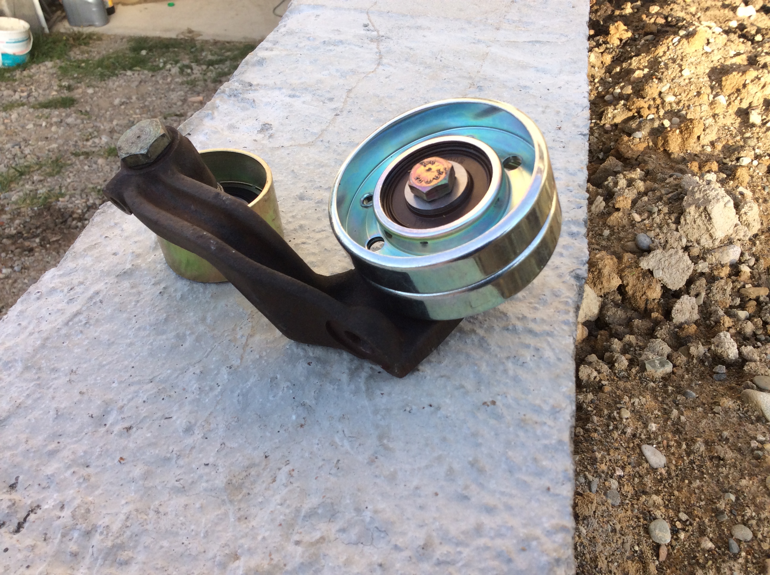

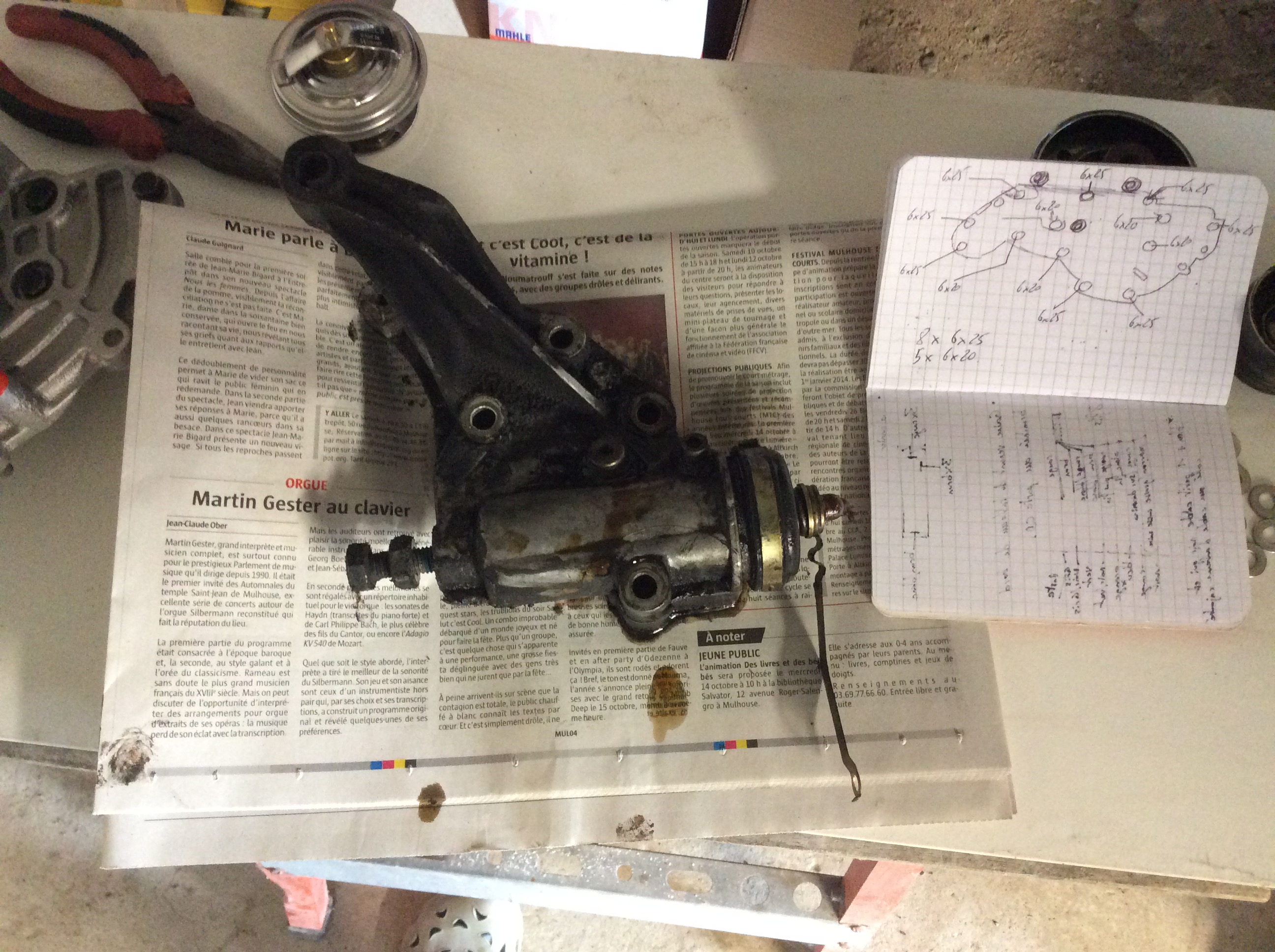

Bref, j'ai remplacé les galets, et démonté le tendeur hydraulique J'ai vu aussi que le joint du récepteur d'embrayage est cassé.... Où puis je trouver le joint du tendeur, un kit de réfection du récepteur, le joint entre tendeur et moteur et le joint du calorstat? Sans risque d'avoir une fausse pièce...
Merci

Je commande parfois des pièces chez Oscaro et Webdealauto, mais uniquement à partir de la référence Bosch. Certaines sont en effet beaucoup moins chères que chez Porsche ou Rose passion. Mais pour les pièces comme un filtre à huile, la bouteille déshydratante, où ça devient beaucoup plus douteux, je commande chez Porsche.
Dans ton cas je ne monterais pas ce filtre à huile et j'irais sur le catalogue en ligne Bosch pour trouver la bonne référence. Et en cas de doute, tu le prends chez Porsche. Pour 10€ de plus c'est pas un drame.
Et pour rappel, avec la réduction du club, les pièces sont aux mêmes prix chez Porsche que chez Rose passion.
Donc pour toutes les pièces bien spécifiques, le mieux est de les prendre chez Porsche.
92810555208 : soufflet du tendeur hydraulique (16,67€)
92810561105 : joint du tendeur hydraulique (10,56€)
99970163240 : joint du calorstat (5,88€)
Néanmoins, je te conseille de démonter totalement le corps du régulateur car il y a d'autres joints qui sont rarement changés et qui sont totalement cuits par les années.
