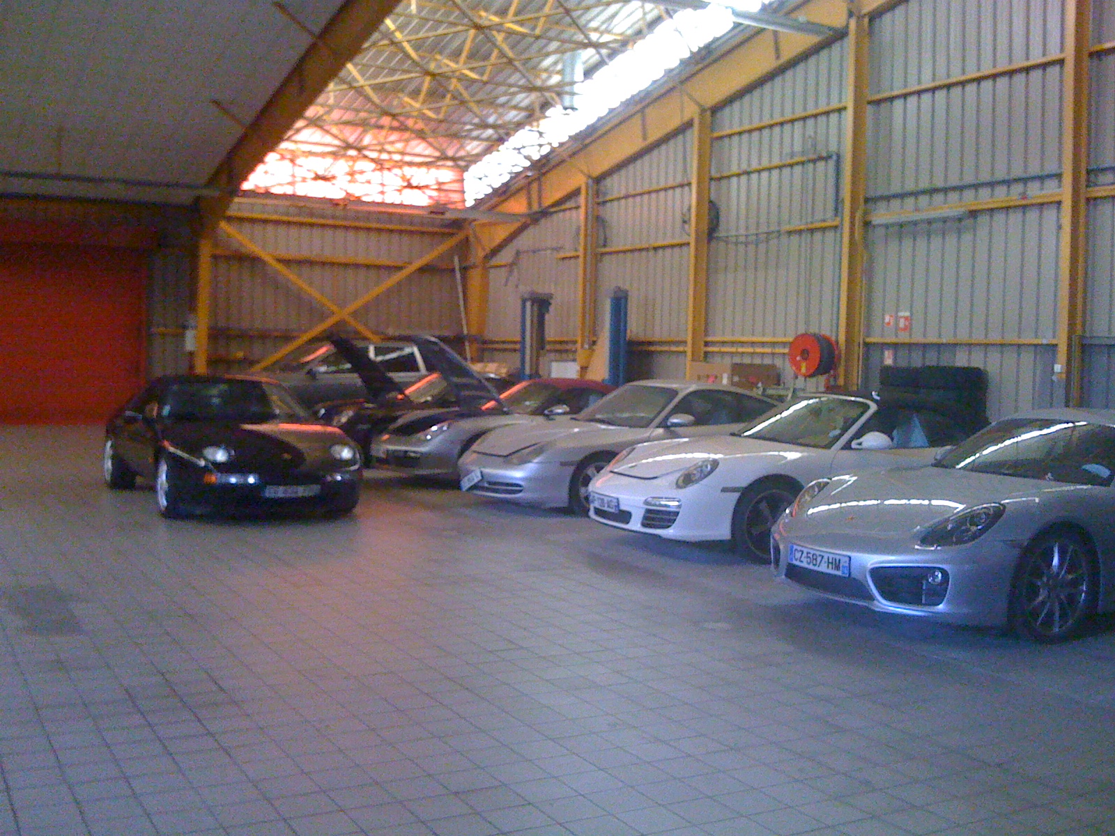

Bonjour à tous
Je me suis rendu donc chez Porsche. J'ai fait le point avec eux. Les deux bobines sont bonnes. C'est vraiment le faisceau d'allumage qui est en mauvais état. Plusieurs câbles sont défaillants et n'alimentent plus correctement les bougies à cause notamment de l'oxydation "verte" ;-( Un câble était coupé et j'ai pu constaté cette oxydation!! Il était impossible pour moi de repartir avec la voiture avec le circuit d'allumage dans cet état. Donc les travaux qui vont être exécutés c'est : un remplacement complet des câbles d'allumage et des bougies. Le mécanicien m'a dit que les rotors et les capuchons de distributions pouvaient attendre si je voulais alléger la facture, donc je ne les change pas. Je vous tiens au courant ;-)c

Ben voilà après trois mois d'immobilisation (problème de délais d'acheminement des pièces à la Réunion ;-() ( je viens de récupérer la belle ;-) J'ai un filtre air neuf, un nouveau mano pression d'huile, un nouveau mano contacteur, des bougies neuves et un faisceaux d'allumage neuf ;-) J'ai remplacé les durites amenés d'air ;-)
La voiture pète le feu ;--)))
