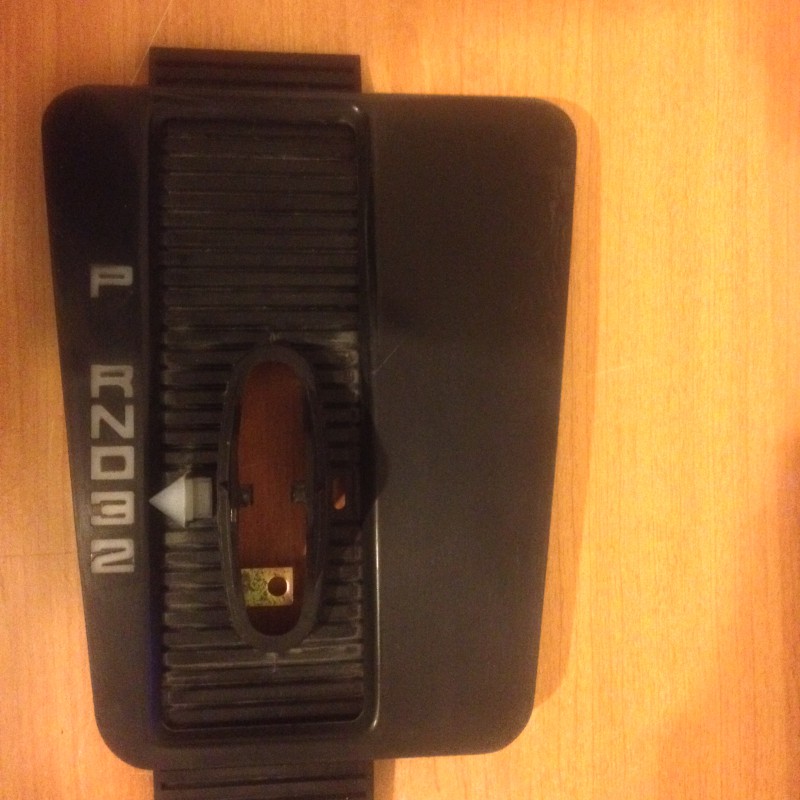

ah oui pardon
alors pour deposer la plaque de la voiture :
- lever le soufflet à la base du selecteur de boite auto
- mettre en position P, par le trous du soufflet on voit une plaque de couleur or qu'il faut faire pivoter de 90°
- mettre le selecteur en position "3" et par le meme trous faire pivoter la meme plaque qui se trouve à l'arriere
- faire levier délicatement et la plaque de selecteur doit sortir
:hello:
photos vus de dessus et de dessous pour me comprendre

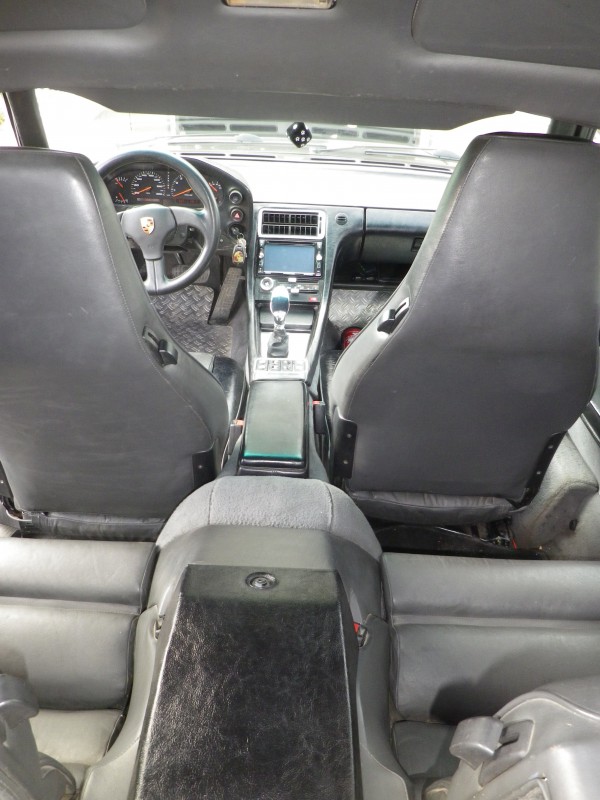

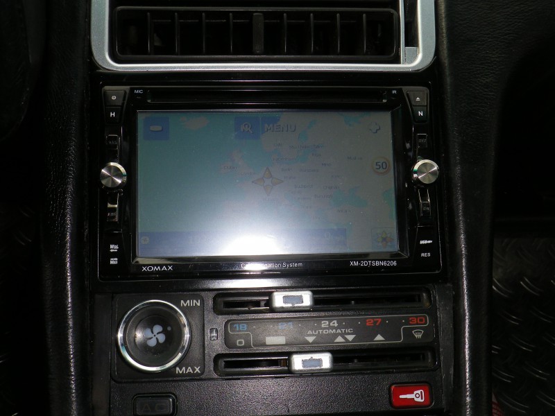

Bonjour ! En voyant la modif réalisé j'ai voulu la même ! Voilà le résultat (écran tactile)
Ne me demandez pas de conseils je l'ai fais faire car bien trop habile de mes 10 doigts... :cry: et puis pas trop patient :boulet

Ca a l'air plutôt bien intégré dis-donc :bravo:
T'as des photos de meilleures qualité ?

pas mal :love:
mais il est ou le lecteur dvd ?
je vois qu'ils ont mis le poste tout en haut , d'ou le fait qu'il soit pas en alignement avec la console :sceptic:
je n'ai pas choisi cette solution
mais ils ont bien bossé tout de meme :tchin:

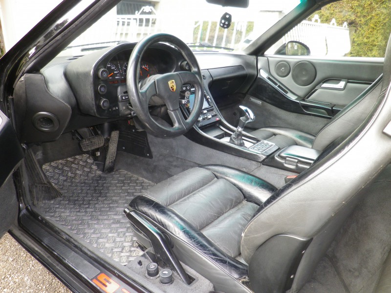

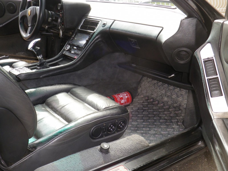

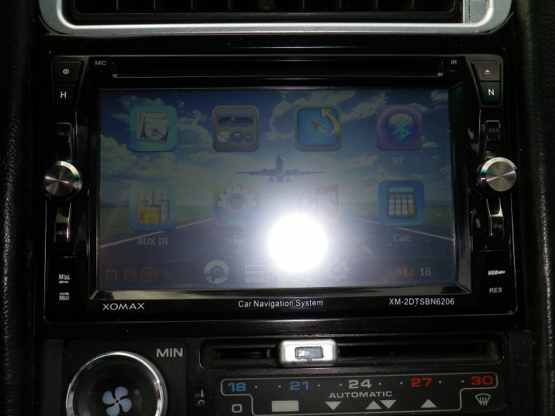

J'ai également modifier ma console pour y mettre un autoradio multimédia avec Gps et caméra ar.
J'ai également profité pour mettre un éclairage bleu sur le sélecteur de vitesse, repeint certaine pièce en alu.

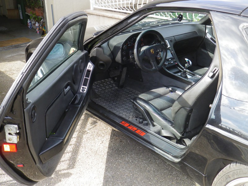

Message par phil57340 » jeu. 26 mars 2015 20:33
autres photos

Message par Laurent928 » ven. 27 mars 2015 09:10
Qu'as tu mis comme peinture pour les platines alu?
