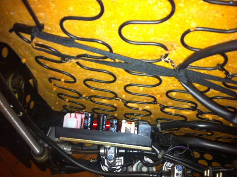

Et pour finir ce soir installation des filtres des HP arrière. Ca fait un moment que je me demande où les installer ? A la place de l'ampli d'origine sous le cache à droite du siège passage ? Mais j'hésite à cause du refroidissement qui n'est peut-être pas suffisant. Quelque part derrière ? Sous la tablette avant ? Finalement sous les sièges avant il y a justement la place et même une plaque qui ne demande que ça :mrgreen: Il y a suffisamment de place entre la plaque et la mousse de l'assise, c'est totalement réversible et ça ne laisse pas de traces en cas de démontage. Le montage est ici provisoire, il manque le couvercle du filtre, les écrous avec frein filet et les fils. Ce sera fait demain :)
J'ai passé le câble de l'autoradio vers l'iPhone/iPod sous la console centrale jusqu'à l'accoudoir central. Petite entaille au cutter au fond pour faire passer le câble. Le sellier va recouvrir d'Alcantara la plaque de mousse au fond de l'accoudoir avec une fente cousue proprement pour le passage du câble. L'iPhone/iPod prend place à l'intérieur, ni vu ni connu puisqu'il se pilote depuis l'autoradio.
Là aussi tout est réversible et invisible.

T'as pas peur pour le filtre si quelqu'un d'un peu " lourd " s'assoit dessus :gne:

Non non j'ai pensé à tout : capteur de pression dans l'assise et si pression trop élevée message d'alerte au tableau de bord :pdb:
En fait il reste encore 5cm entre la mousse et le capot du filtre. Mais surtout, la plaque est située tout à l'avant et non au fond donc elle supporte pas de poids.

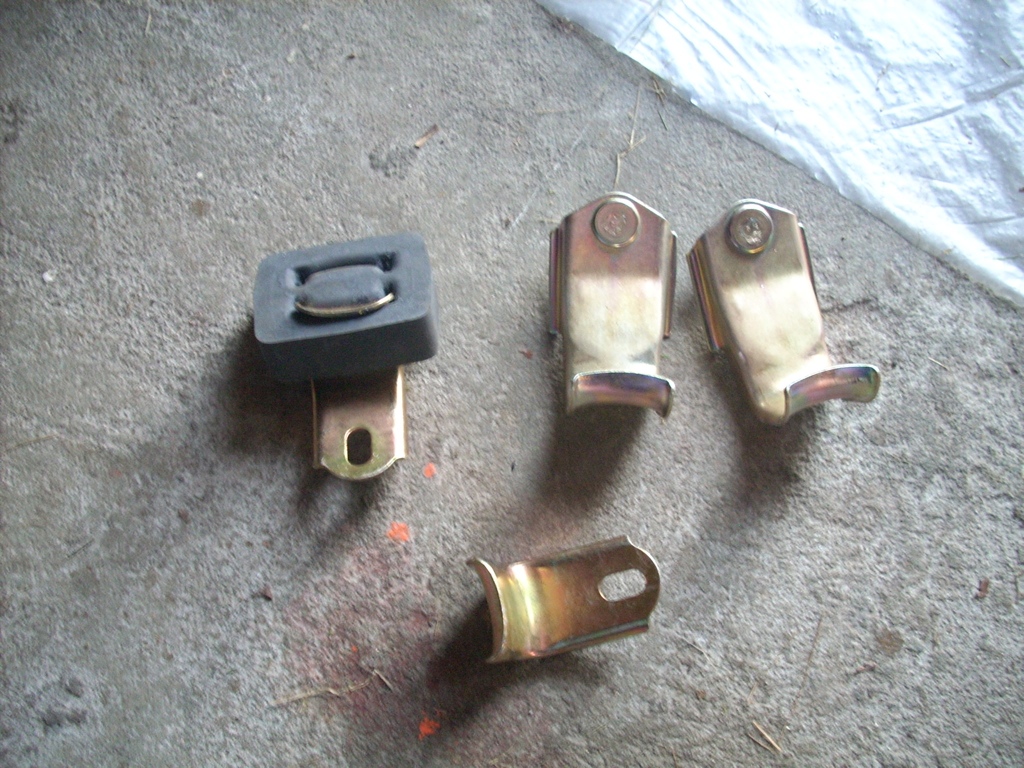

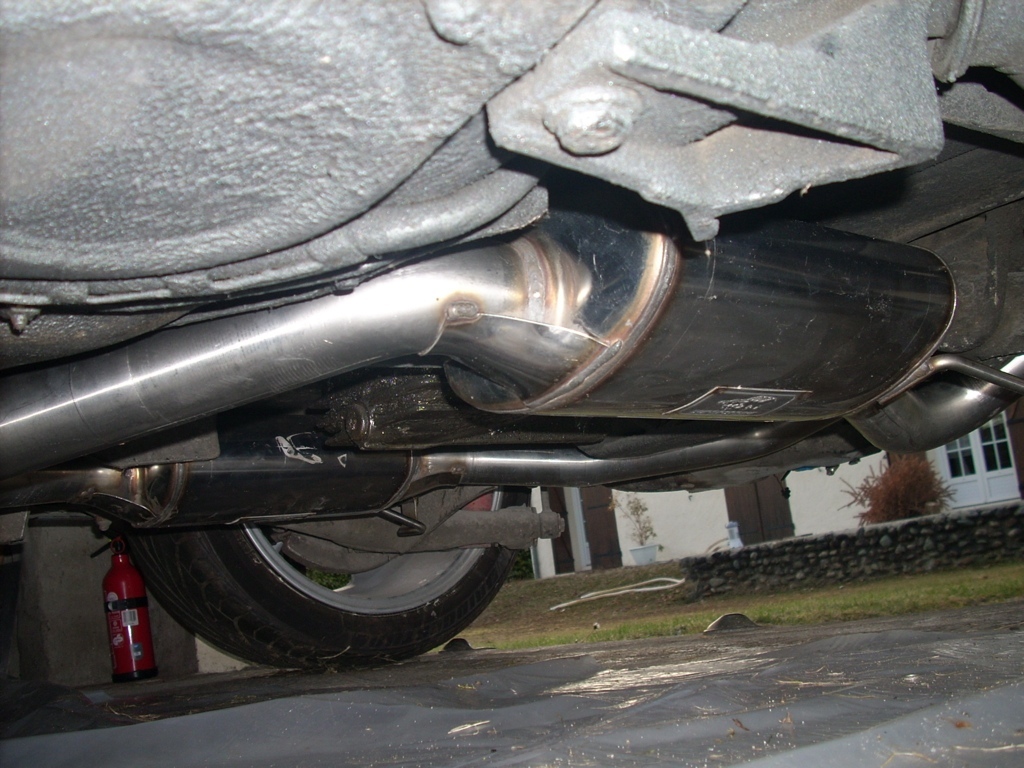

aujourd'hui montage de la ligne inox qui prenait la poussière depuis 2 ans :oops: et remontage du silencieux d'origine. Bien entendu remplacement des silent blocs, des pattes et vis divers par du neuf ;)
Réglage également du potar pour le taux de CO à 250 ohms pour commencer, démarrage et là... je crois que la voisine est morte, le nuage de Tchernobyl c'était rien à côté :lol: ça fume, pas noir, mais fumée très dense et ça pue. Je vais appauvrir le mélange voir si c'est mieux.
