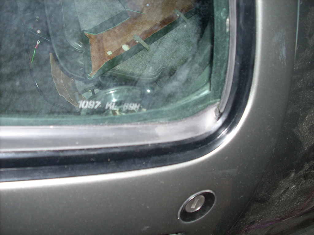

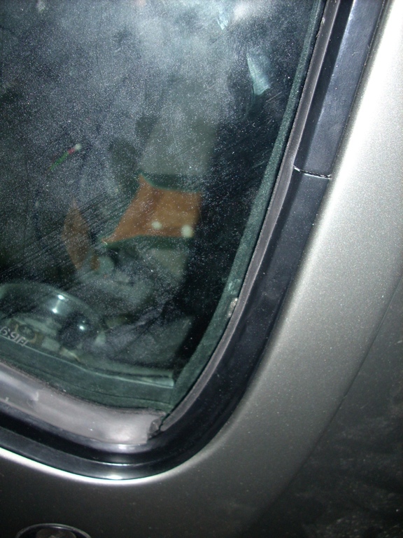

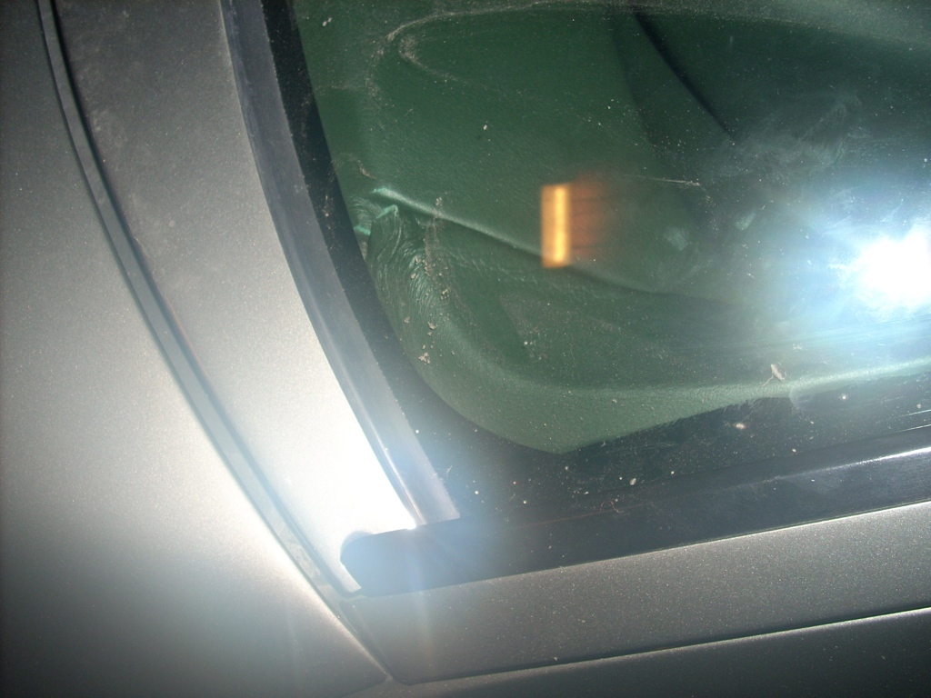

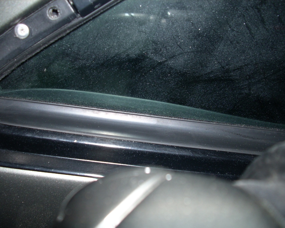

Tous les joints et baguettes de vitre sont en place, et une chose est certaine : je ne le ferai pas tous les jours :mrgreen: Je ne sais pas quels sont les secrets des pros pour mettre en place la baguette puis ensuite le joint, mais avec une fine gorge sur la baguette et une langue minuscule sur le joint, ça a mis à mal ma patience plus d'une fois X(

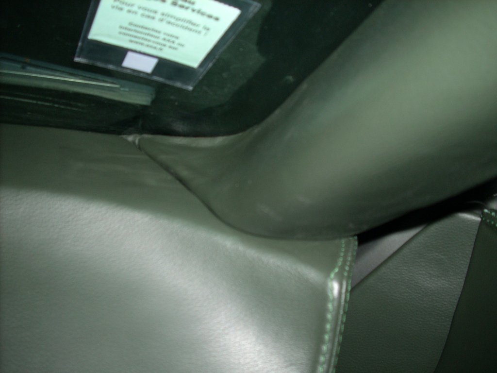

L'intérieur progresse mais les montants de pare-brise sont à refaire, petite erreur de finition de ma part :oops: A gauche j'ai foiré la pointe, et vu de l'extérieur c'est pas joli. A droite j'ai retiré trop de mousse sous le cuir et la pointe est vide :sarcastic: Bref c'est raté et à refaire.

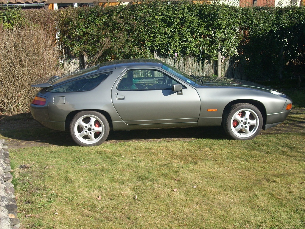

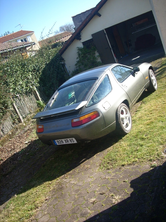

Le printemps étant là :mrgreen: nettoyage de rigueur aujourd'hui, intérieur et extérieur. Satisfaction après le nettoyage au jet, pas de fuite sur les joints, tout est sec dans la voiture :)
Si je trouve le temps dans la semaine, remplacement de la ligne d'origine par la ligne inox et câblage des HP.

elle parait haute l'avant :sceptic:
Re: Remontage S4 : 6ème partie
Message par zebulon074 » lun. 7 févr. 2011 10:21
il a pas encore remonté le moteur :-mdr: :-mdr:
Messages : 13725
Message par lilian85 » lun. 7 févr. 2011 19:00
deltaoscar a écrit :elle parait haute l'avant :sceptic:
elle l'est en effet ;) elle se tasse petit à petit. Je vais lui faire prendre quelques dos d'âne :mrgreen:

Aurais tu dans l'idée de lui remettre des jantes en 16" d'origine. Des petites D90 ou même des flat dish lui irait à merveille ;)

Ah non pas des Flat Dish, je hais :mrgreen: j'en avais sur ma 944S, je me suis empressé de les vendre pour lui mettre des téléphone 16" de 944 turbo. En revanche des D90 équipées de pneus hiver, j'y pense. Ainsi chaque saison aura son jeu de jantes.

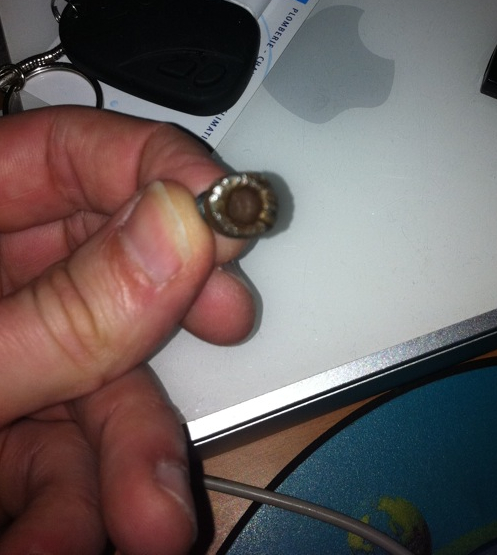

Aujourd'hui changement du capteur point mort haut en préventif. J'en avais un en stock depuis plus d'un an. Je pensais y passer une heure, et au final ça a donné 4 heures :pdb: La vis BTR n'avait plus d'empreinte, complètement ronde. Des bourrins avaient dû essayer le remplacement du capteur avant moi X(
Quelques coups de burin bien placé (un peu de WD40 auparavant histoire de dégripper tout ça) et la vis est venue sans histoire. Mais sortir le capteur c'est du sport. Il a fallu faire levier avec divers outils pendant une heure car la place est comptée et je n'ai pas des bras de 2m donc c'est plutôt sport :lol:
