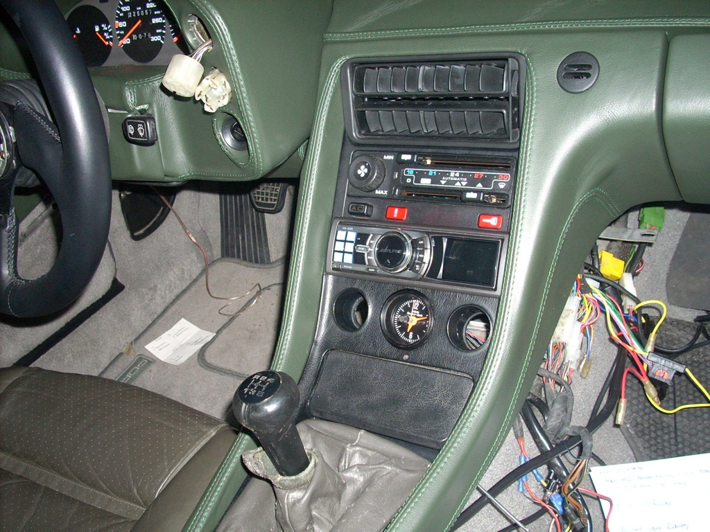

Je n'ai pas abandonné le chantier je vous rassure, j'ai juste dû m'occuper des travaux de la maison avant l'hiver.

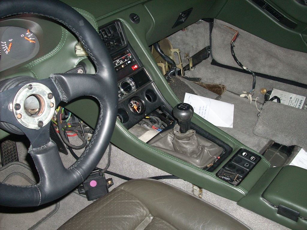

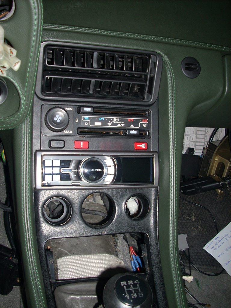

Depuis la dernière fois j'ai remonté le panneau de porte conducteur avec les HP et le filtre, la boite à gants, la console centrale ainsi que tous ses éléments, presque tous ajustés. Il reste un petit réglage à faire sur le cendrier; ainsi que les prises USB et iPhone à installer. Et les haut-parleurs à relier à l'autoradio :mrgreen:
D'ailleurs à propos du cendrier, est-il éclairé :sceptic: J'ai bien un support d'ampoule mais comme j'ai remplacé l'horloge rectangulaire digitale par une ronde qui a son propre support d'ampoule, je pense que c'était celui de l'ampoule de l'horloge. Et d'après les schémas électriques et les couleurs des fils, ça semble correspondre.
Sauf que pour l'illumination de l'autoradio asservie à l'allumage des feux (via l'illumination de l'horloge ou du cendrier), l'un des proprios précédents a repiqué le + pour l'allumage d'une des ampoules et ça correspond à un des fils du cendrier. Mais je n'ai d'ampoule sur aucun des fils, aucun support et je ne vois pas d'ailleurs où serait fixée cette ampoule sur le cendrier ? D'un autre côté, si Porsche a prévu un fil sur le faisceau pour illuminer le cendrier c'est qu'il doit bien avoir une utilisation ?

Sur le volant il manque le cache central. C'est une réplique du Club Sport. Celui d'origine est complètement pourri et décousu, et le cellier ne refait pas les volants.
Quant au soufflet du levier de vitesse, ne t'inquiète il va dégager et être refait bien entendu ;)

Petit test d'illumination de la console, tout est ok sauf l'autoradio qui ne s'allume pas du tout même avec le contact :sceptic: Je testerai plus tard avec le voltmètre, ça doit pas être bien méchant. C'est peut-être simplement le fusible du cendrier que j'avais retiré à l'époque du démontage de la console que je n'ai peut-être pas remis en place :mrgreen:
La photo est nulle je le reconnais ;) Mais je trouve que l'horloge ronde se marie bien avec le gros bouton rond de l'autoradio :)
En revanche je ne comprends pas pourquoi à la mise du contact les moteurs de centralisation des portes se mettent en route :sceptic: Les portes ne sont pas fermées à clé, il n'y a donc pas de raison qu'ils s'excitent ? La dernière fois les portes étaient fermées (mais pas à clé) et en les ouvrant l'alarme s'est déclenchée. Pas compris pourquoi. Donc avant d'ameuter tout le quartier j'ai déconnecté la batterie. Je poursuivrai mes investigations de jour.

salut Lilian je roule tous les jours depuis la dérniere fois que l'on s'est vue mais j'ai toujours pas osé toucher au conctact pleine charge ça va venir... j'ai mis ma voiture en vente mais une possibilité de la garder se profil et franchement j'éspére ....on verra bien pour ce qui de l 'éclairage du cendrier sur la mienne le support d'ampoule est situé sur le support de l'allume cigare est effectivement il éclaire l'allume cigare et le cendrier quand à la femeture centralisé j'ai eu le méme pbm ça venait de la connection des fils à l'arriere de la barette ou tu as le voyant avec la clef ,les soudures sont sommaire ,je te souhaite de bonne féte et si tu passe dans le coin ça sera avec plaisir à bientot
