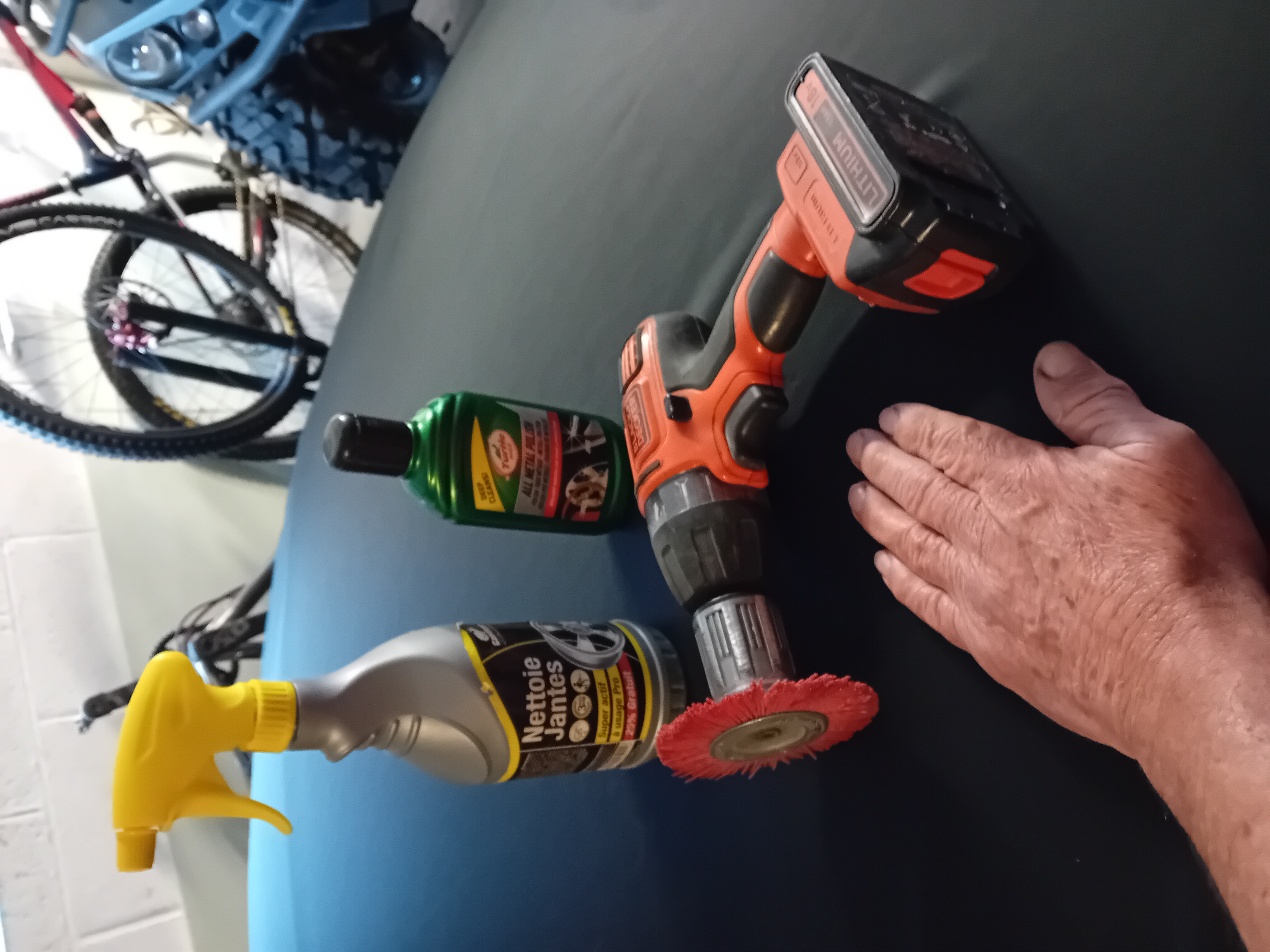

Hier j'ai rafraichi mes jantes, surtout l’intérieur :D
Avec une paire de mains, de l'huile de bras et quelques produits

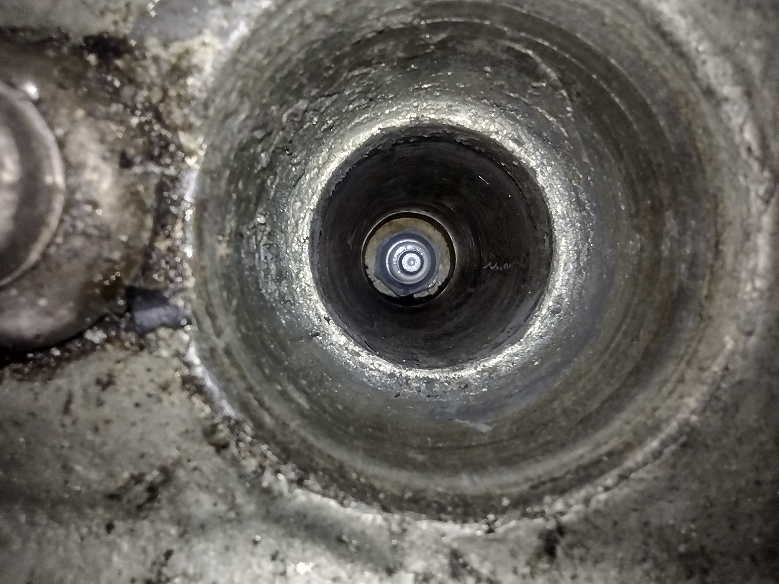

Vérification de l'état des bougies, après 20.000 Km, j'ai pris la 6 pour un accès facile
Puit de bougie sec = joint cache culbuteur OK. Tête de bougie caramel = carburation OK.
Je sais 1 bougie sur 8 vérifiée ne veux pas dire que les autres soient dans le même état, mais au moins le mélange air/essence à l'air OK.

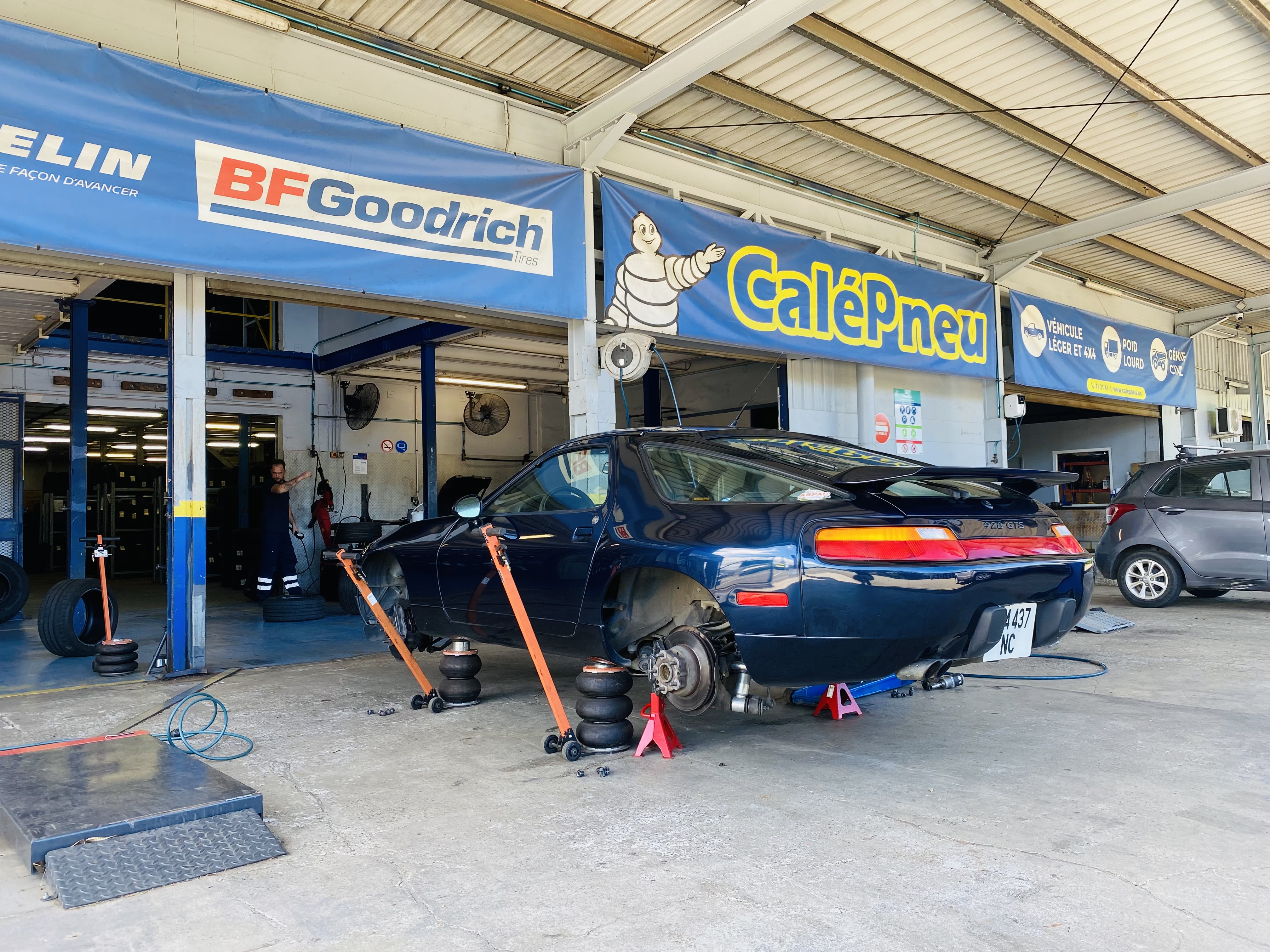

Message par fabien92 » mer. 26 mars 2025 04:57
Changement des pneus, avec du Michelin Pilot Sport 4 et 5.

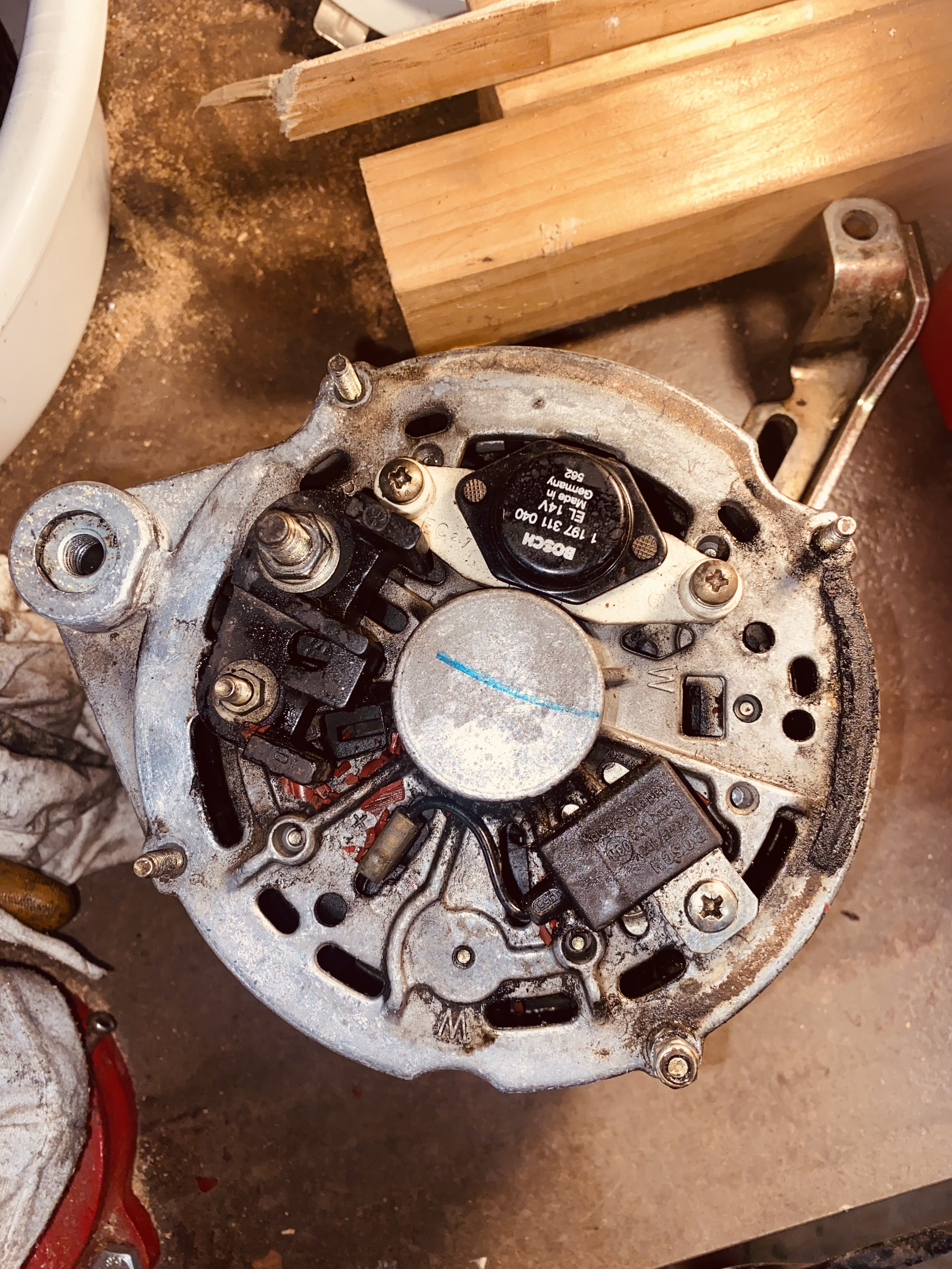

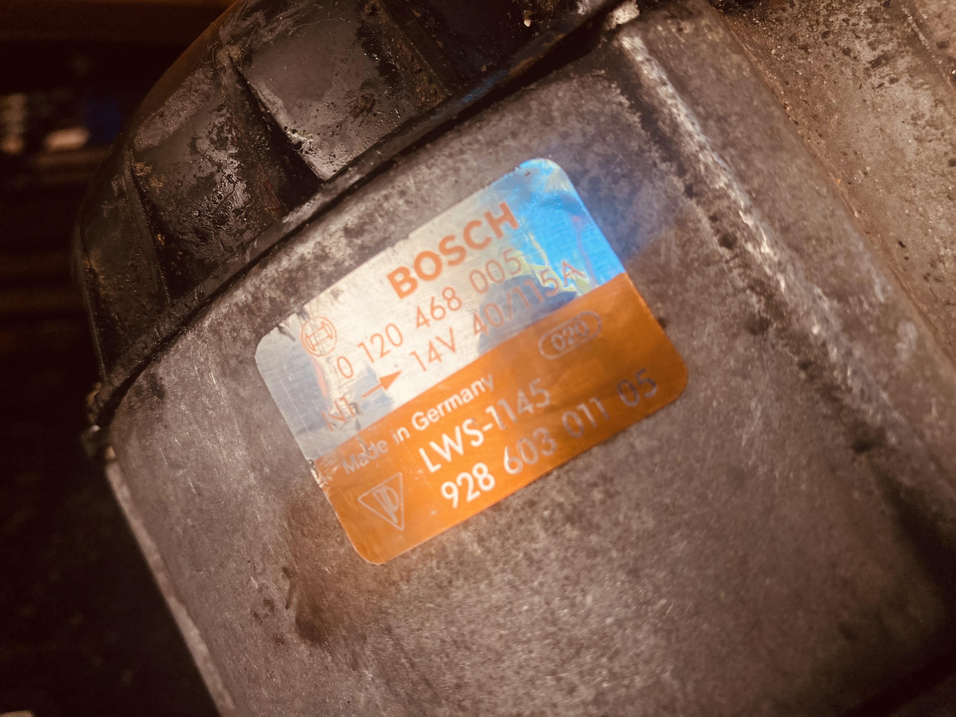

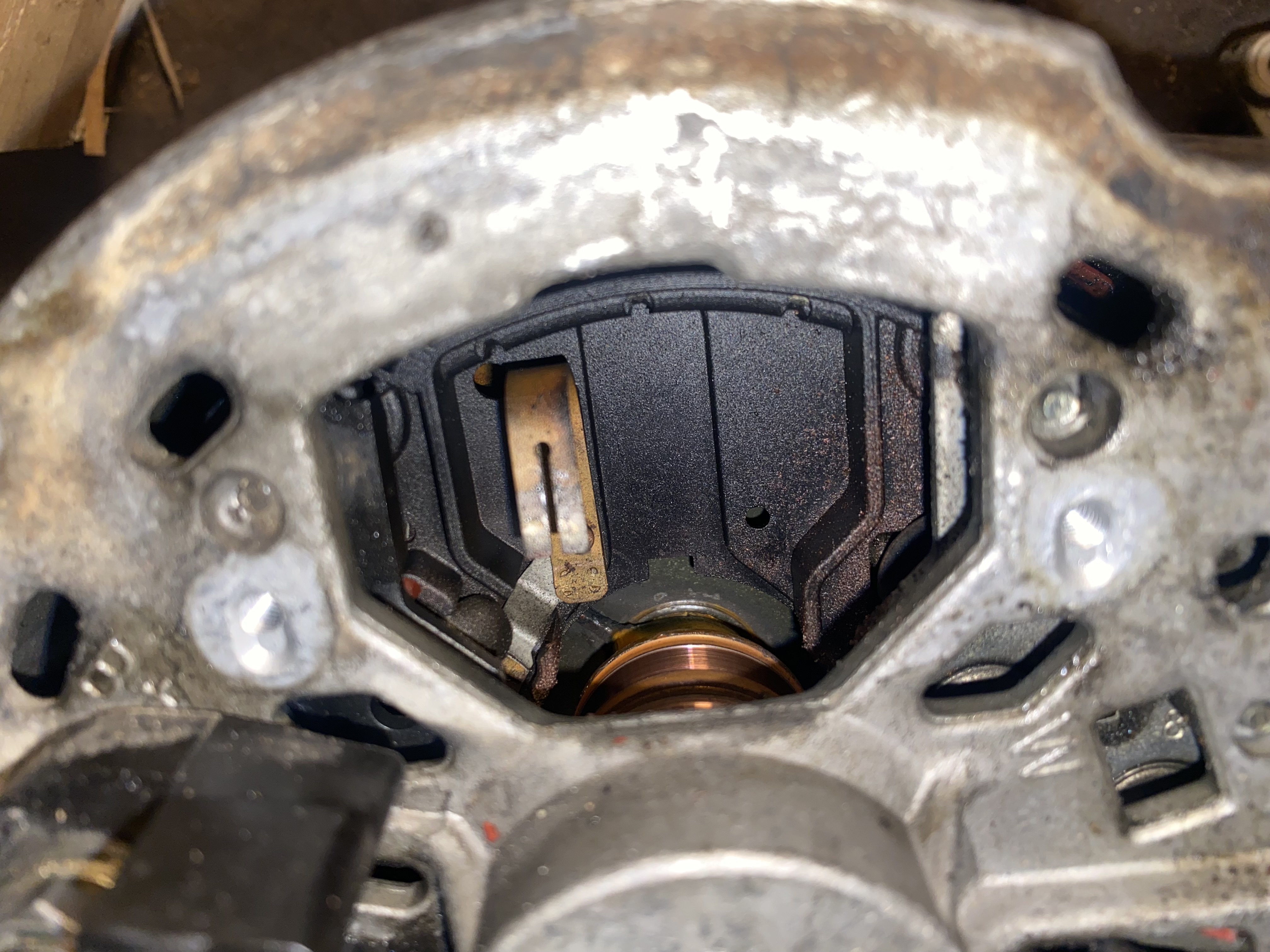

Message par fabien92 » mar. 29 avr. 2025 11:39
1 - Suite à une fausse alarme de niveau d’eau, changement de la sonde de niveau par une d’occasion. La neuve est hors de prix. Merci Francky pour la pièce.
2 - Suite à une importante baisse du niveau d’eau, recherche de fuite. Rien de visible a part quelques goutes légères au niveau de la durite en haut du radiateur. Elle était mal emboîtée et son collier ne serrait rien.

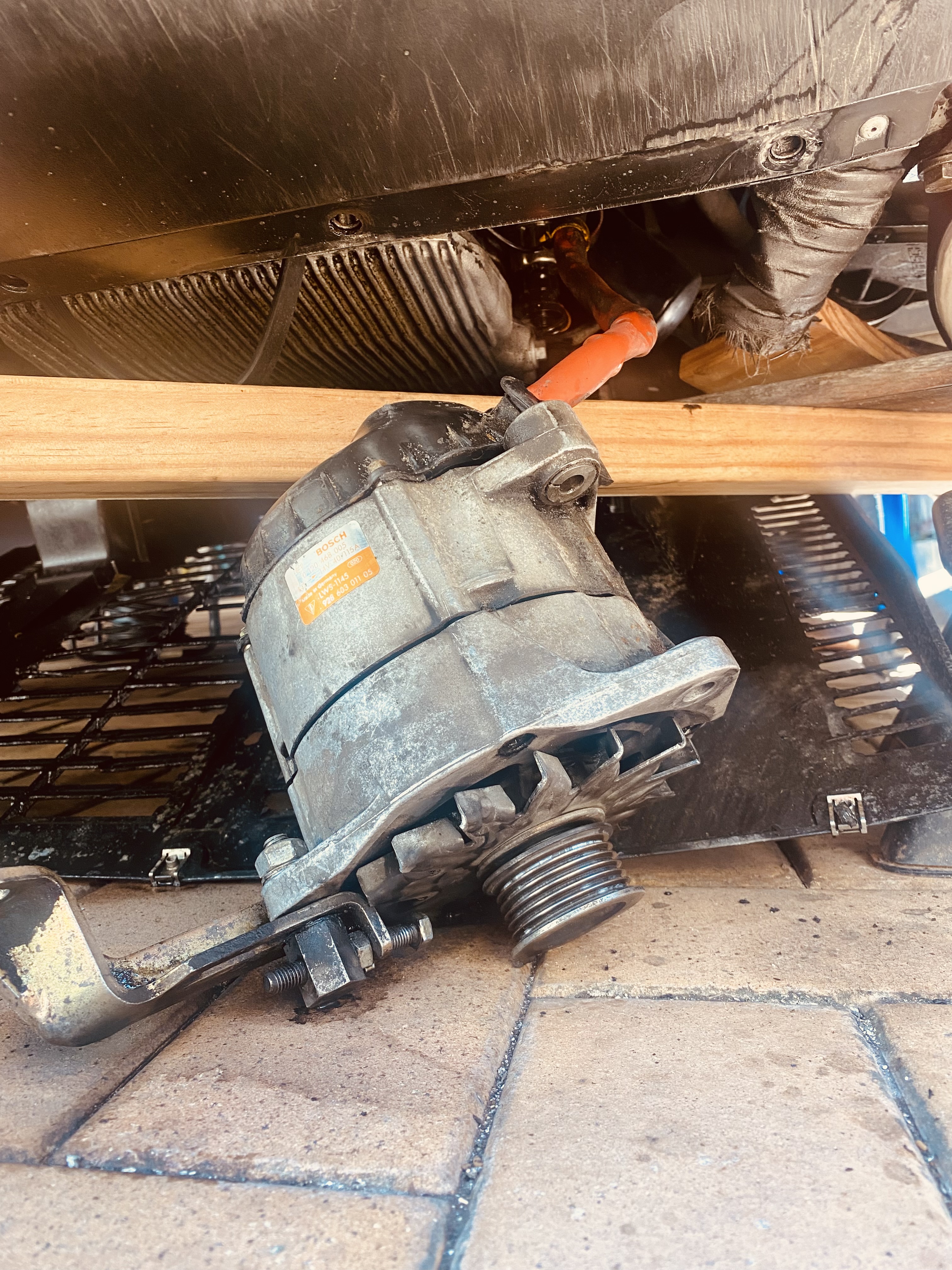

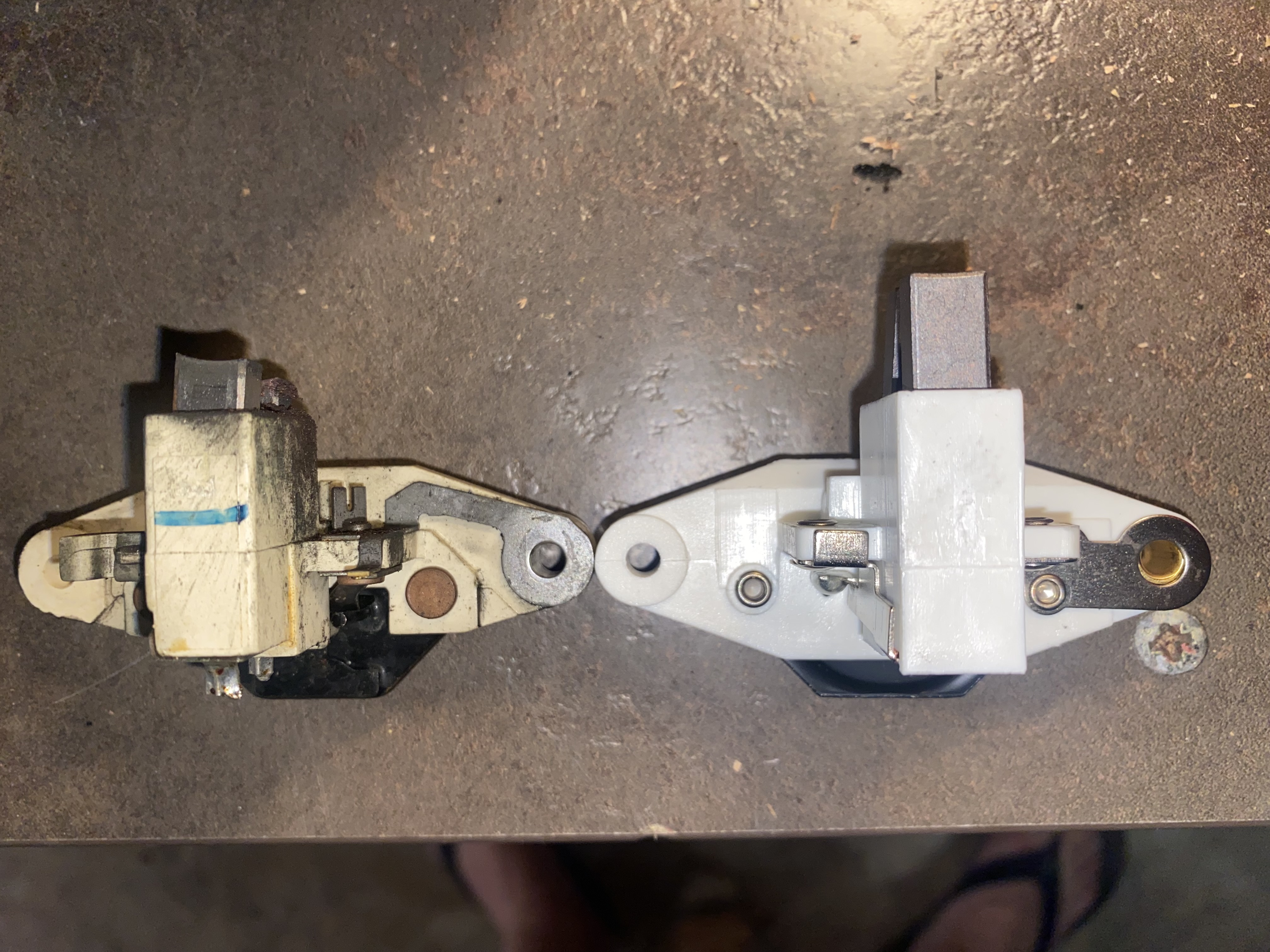

3 - Changement du régulateur de l’alternateur. En cours de remontage avant essai.
