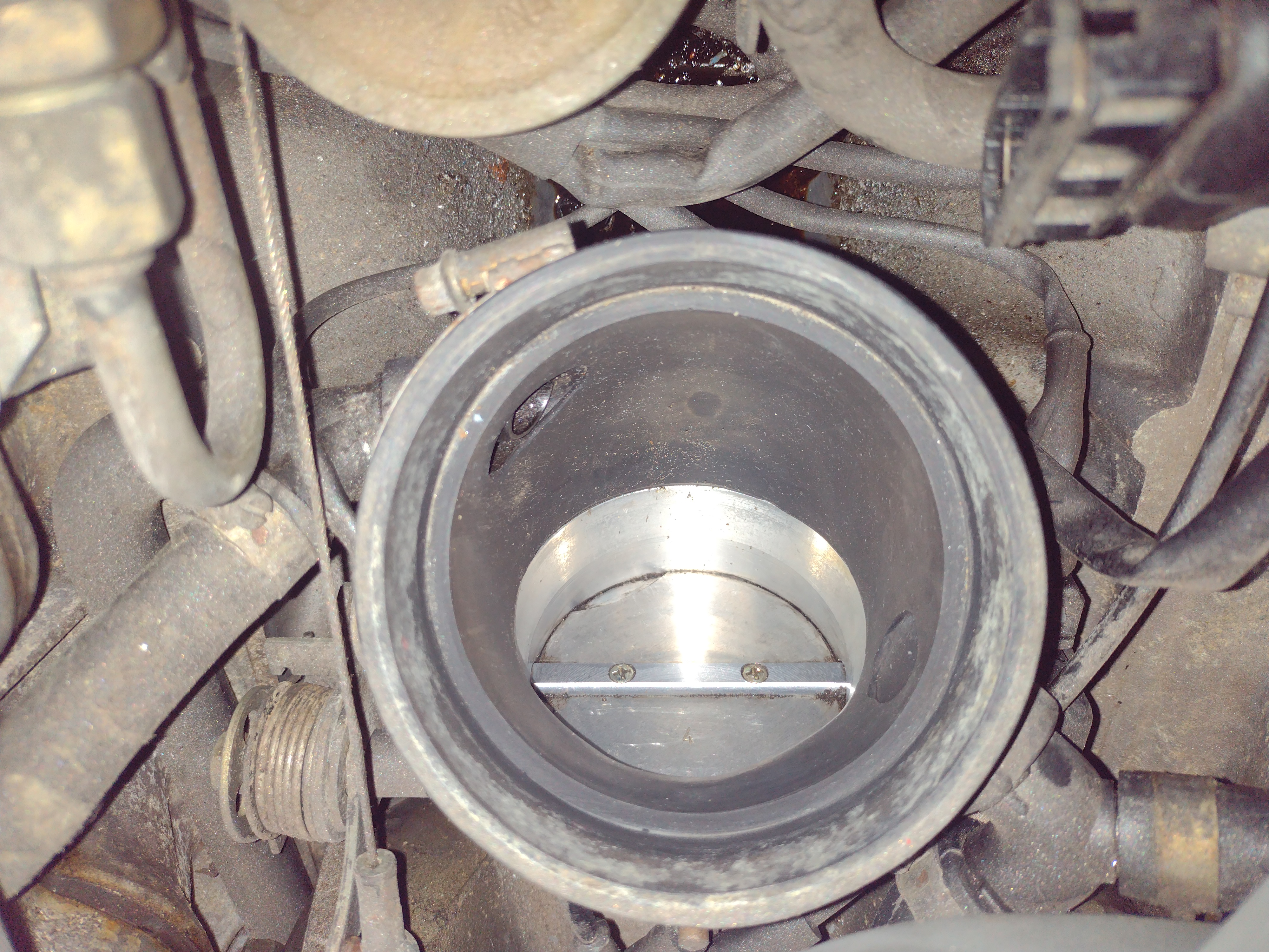

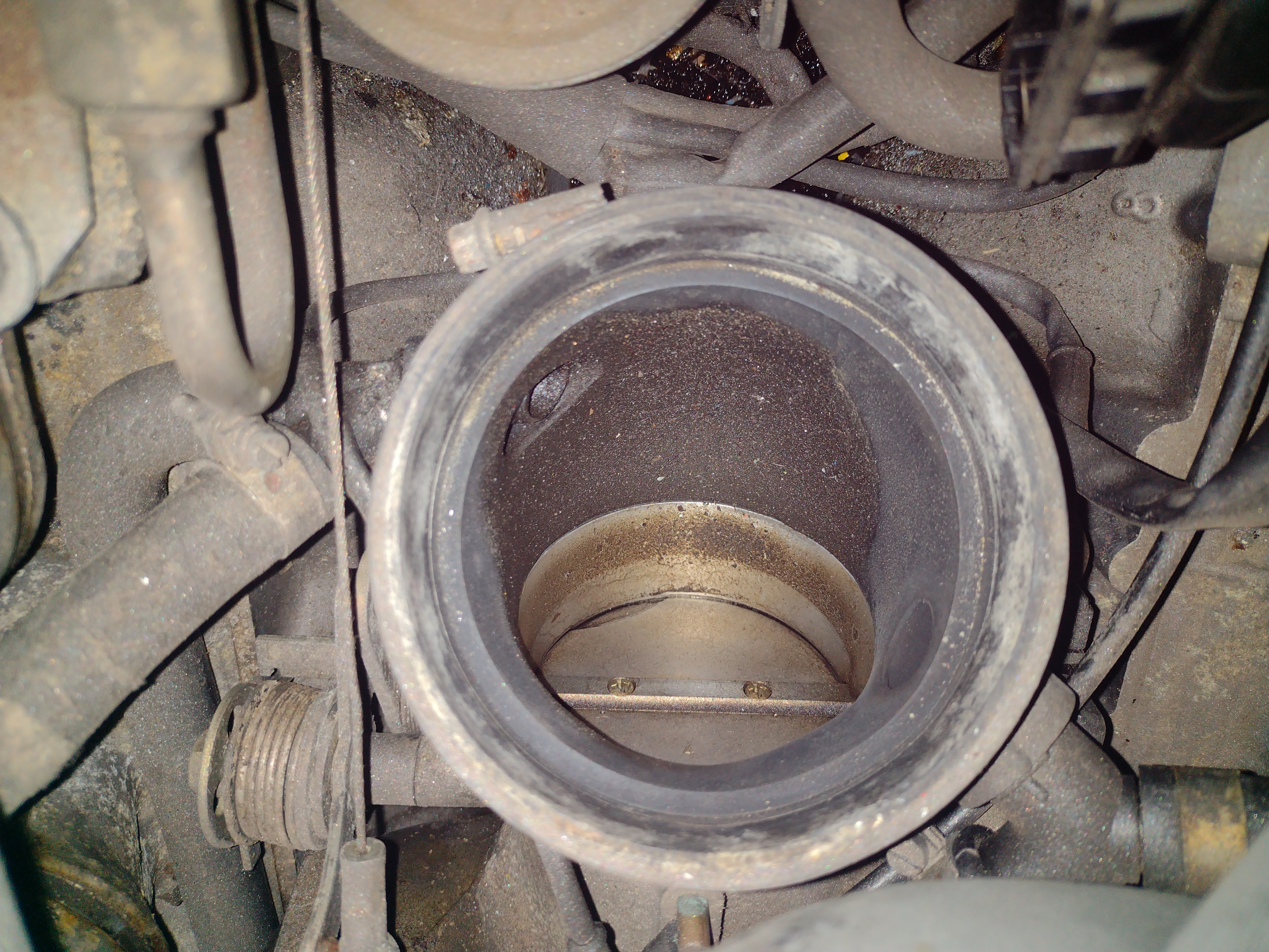

Nettoyage du MAF et du raccord MAF -->Papillon
Marly MAF Cleaner et Nettoyant frein pour le reste
........................AVANT ....................................................................... APRES
Petite sueur lors du remontage, le MAF était installé en sens contraire, la flèche orientée vers le haut.
Après 5 min, j'ai compris, c'était le couvercle du MAF qui avait été remonté à l'envers.
