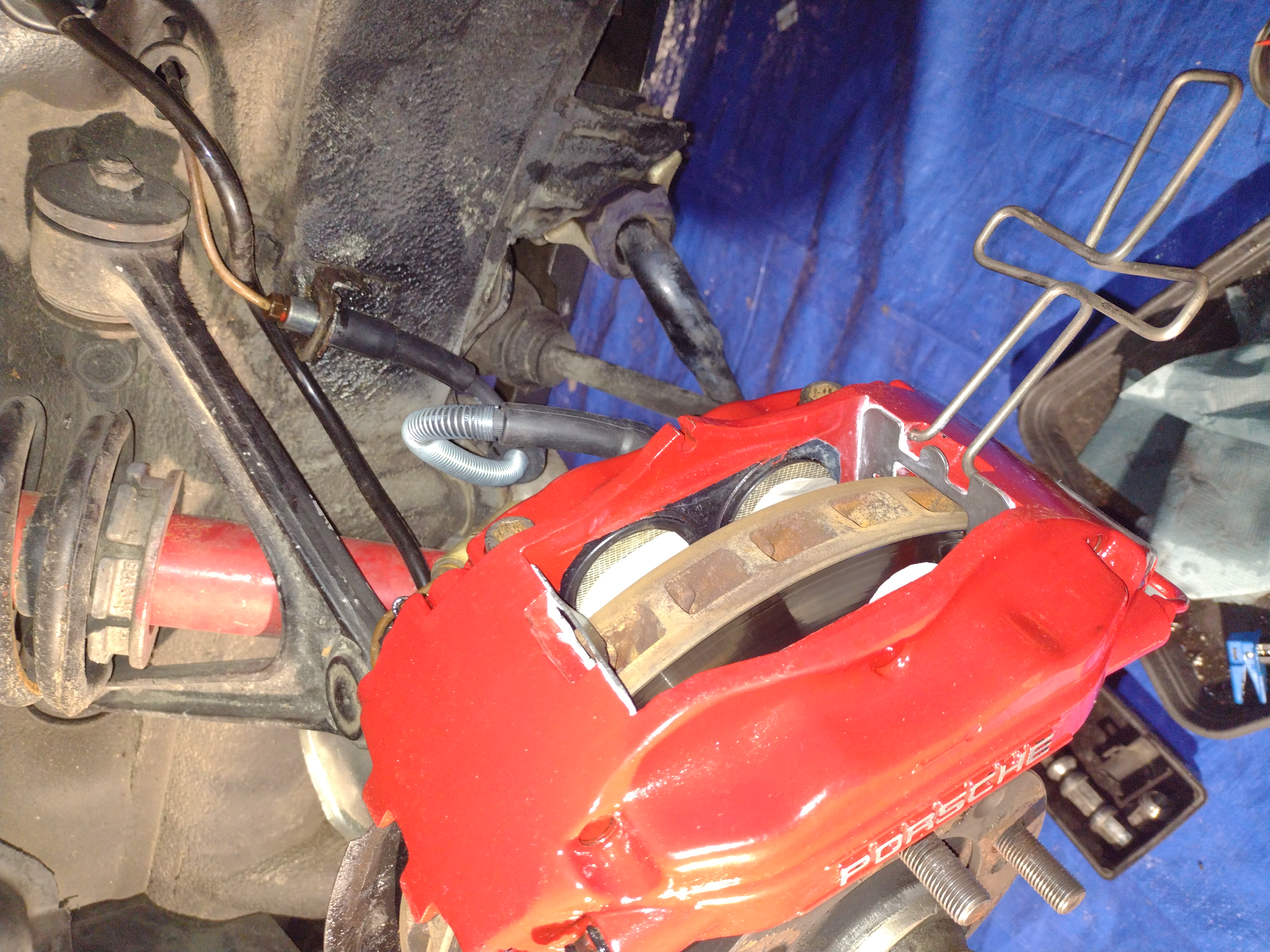

Bonjour à tous et toutes,
Installation des étriers restaurés à l'avant sur Titinne.
Petites questions :
1- Quelqu'un connait-il le couple de serrage des deux allens qui tiennent l'étrier à la fusée?
Comme c'est du métrique 12 en 10.8 j'ai serré à 80 Nm.(sorti d'un tableau de couple de serrage généraliste)
2- Même question mais pour la vis creuse du Banjo sur l'étrier, là j'ai aucune idée

Bonjour AlainAL2004 a écrit : ↑mar. 19 nov. 2024 07:45Petites questions :
2- Même question mais pour la vis creuse du Banjo sur l'étrier, là j'ai aucune idée![]()
Voir page 46-08 du manuel d'atelier.

Merci Patrice pour la référence.
Pour les autres.
Fixation des étriers à la fusée 85 Nm
Serrage de la vis creuse 16,5 Nm
16,5 Nm des petits rigolos chez Porsche

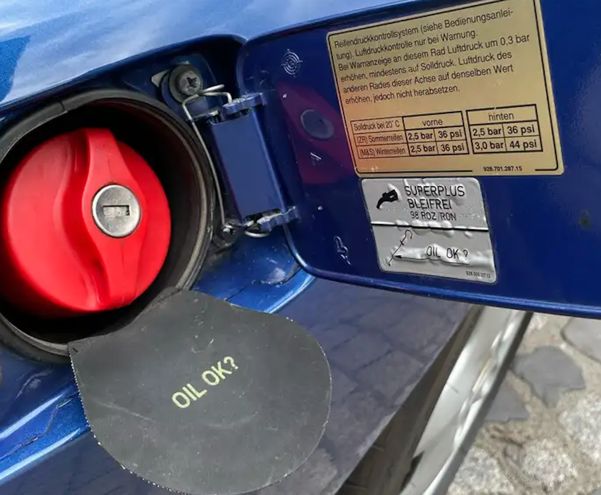

En regardant mon bouchon de reservoir d’essence,
Je m’interroge sur le montage exact du petit tapis « OIL OK ? ». Je vois de tout sur les photos que je peux trouver.

Comme sur la photo de Bertrand
le message est visible lorsqu'on fait le plein.
