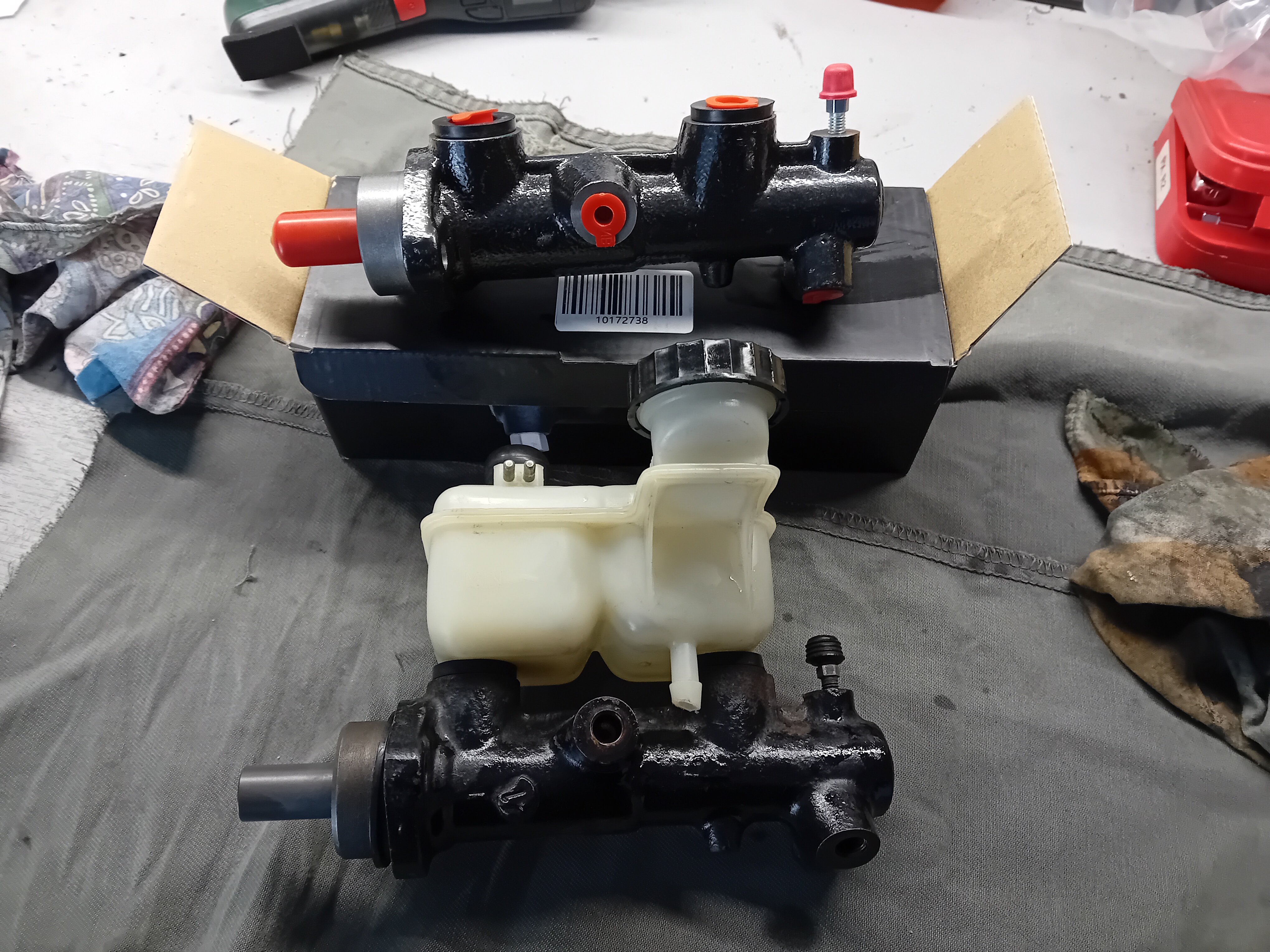

Samedi j'ai re changé mon maitre-cylindre par un neuf de chez RP.
Car précédemment, j’avais placé un d’occaz et porté mon origine en réfection chez Mosa Frein en Belgique.
Mais sans aucun succès.
.Car précédemment, j’avais placé un d’occaz et porté mon origine en réfection chez Mosa Frein en Belgique.

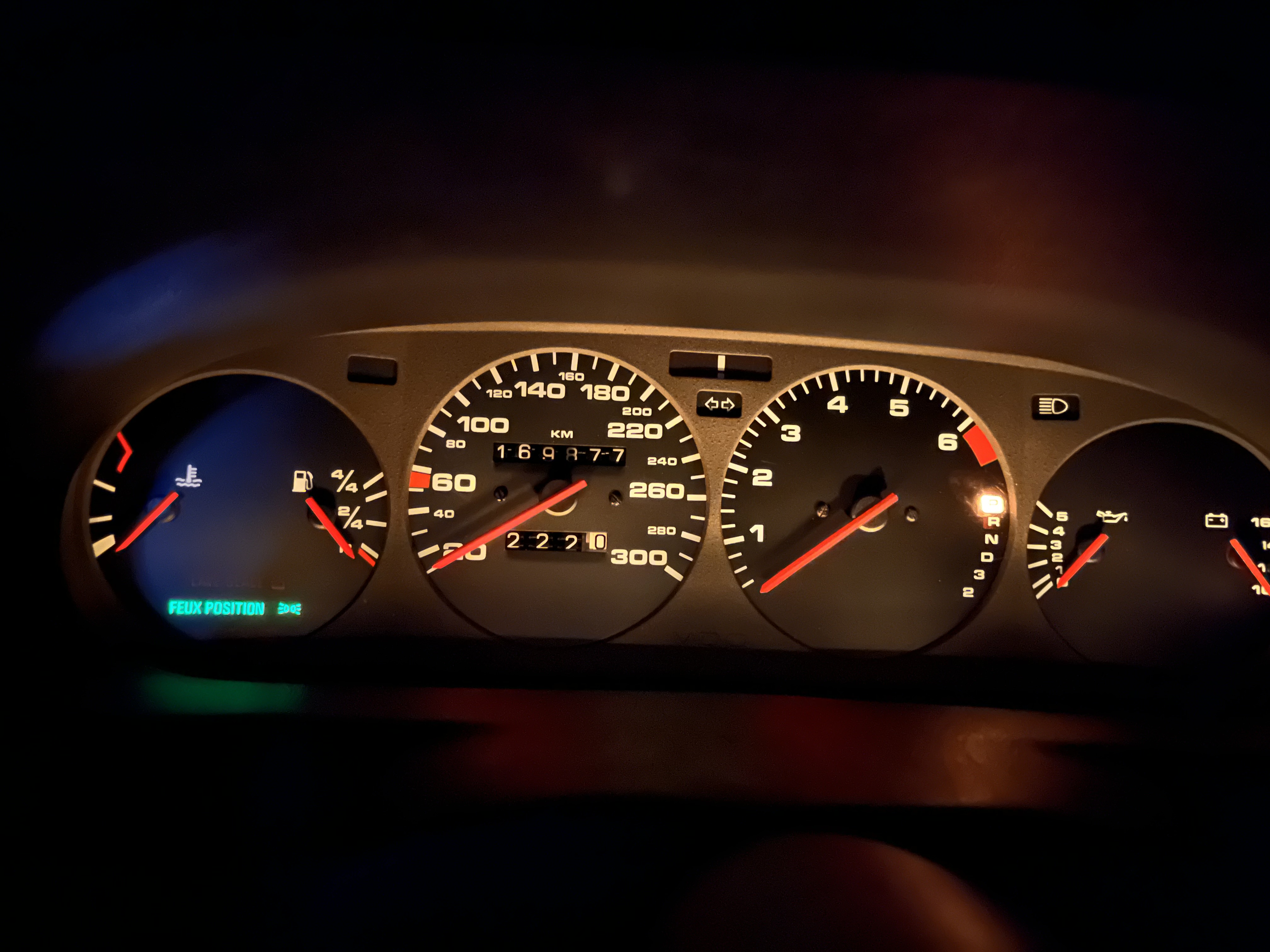

Aujourd’hui avec ce vrai temps automnal, je me suis lancé dans le changement des ampoules d’éclairage des compteurs car 1 seule ampoule fonctionnait sur les 3 et le témoin de pleins phares était grillé également.
Alors, j’ai sorti les outils douille de 10, clé allen de 5 et tournevis cruciforme, clé plate de 8 puis cliquet avec rallonge et douille de 27 et en avant…
Dépose des boutons de la casquette.
Dépose des caches plastiques (cruciforme et douille de 10), du volant (douille de 27), dépose des vis de maintien du compteur sur la casquette (là c’est un peu chiatique car j’ai déposé la vis côté portière puis la vis côté neiman pour pouvoir accéder à la seconde vis qui maintient le compteur à la casquette)
Dépose des comodos (clé plate de 8)
Une fois tout cela fait dépose de la casquette et enfin on a accès au bloc compteur. Ne reste plus qu’à degrafer les 3 broches électriques (attention à bien actionner les ergots pour libérer les broches).
Maintenant on vire les ampoules grillées et on les change. Ça c’est vraiment le plus rapide et facile.
Une fois cette étape faite, branchement des broches, branchement de la batterie et petit test histoire de vérifier le bon fonctionnement.
Puis on remonte tout..
Opération pas complexe à faire, seuls points un peu galère la remise des vis côté Neiman et ne pas trop enfoncer les comodos sinon plus de Klaxon…
Pas de contact entre la bague du volant et la lamelle de contact du klaxon sur le comodo.

Pour la n’ième fois, dépose du combiné pour problème de rouleaux kilométriques qui ne tournent plus, aiguille tachymètre qui reste vers 80,
J’ai démonté le module vitesse/distance.
Rien trouvé côté aiguille, avant même que je sorte le module du combiné, l’aiguille avait repris sa place.
J’ai sorti l’aiguille, le cadran, et j’ai bien regardé le galvanomètre, mais je n’ai rien vu qui puisse bloquer le mouvement.
Mystère!
Pour les rouleaux, j’ai constaté un blocage intempestif de rotation de la pignonnerie, mais je n’ai rien vu non plus qui explique ce blocage.
Par contre, beaucoup d’huile partout sur ce mécanisme. Je l’ai trempé dans l’essence C pour faire un bon dégraissage.
Puis un huilage parcimonieux.
Tout bien remonté, nickel, ça marche.
Sauf que l’aiguille indique 10 km/h de moins que le gps.
Je recommence demain matin…

N’importe quel gps fait ça très bien.
Avant que j’ouvre, hier, il indiquait la vitesse vraie.
Ben c’est pas très sympa parce que on n’a pas de marge.
Je que j’ai juste à bouger un peu l’aiguille sur son axe, mais pour ça il faut tout ressortir.
J’avais pourtant fait bien attention à la remettre dans la bonne position, repère à l’appui.
Les boules!
