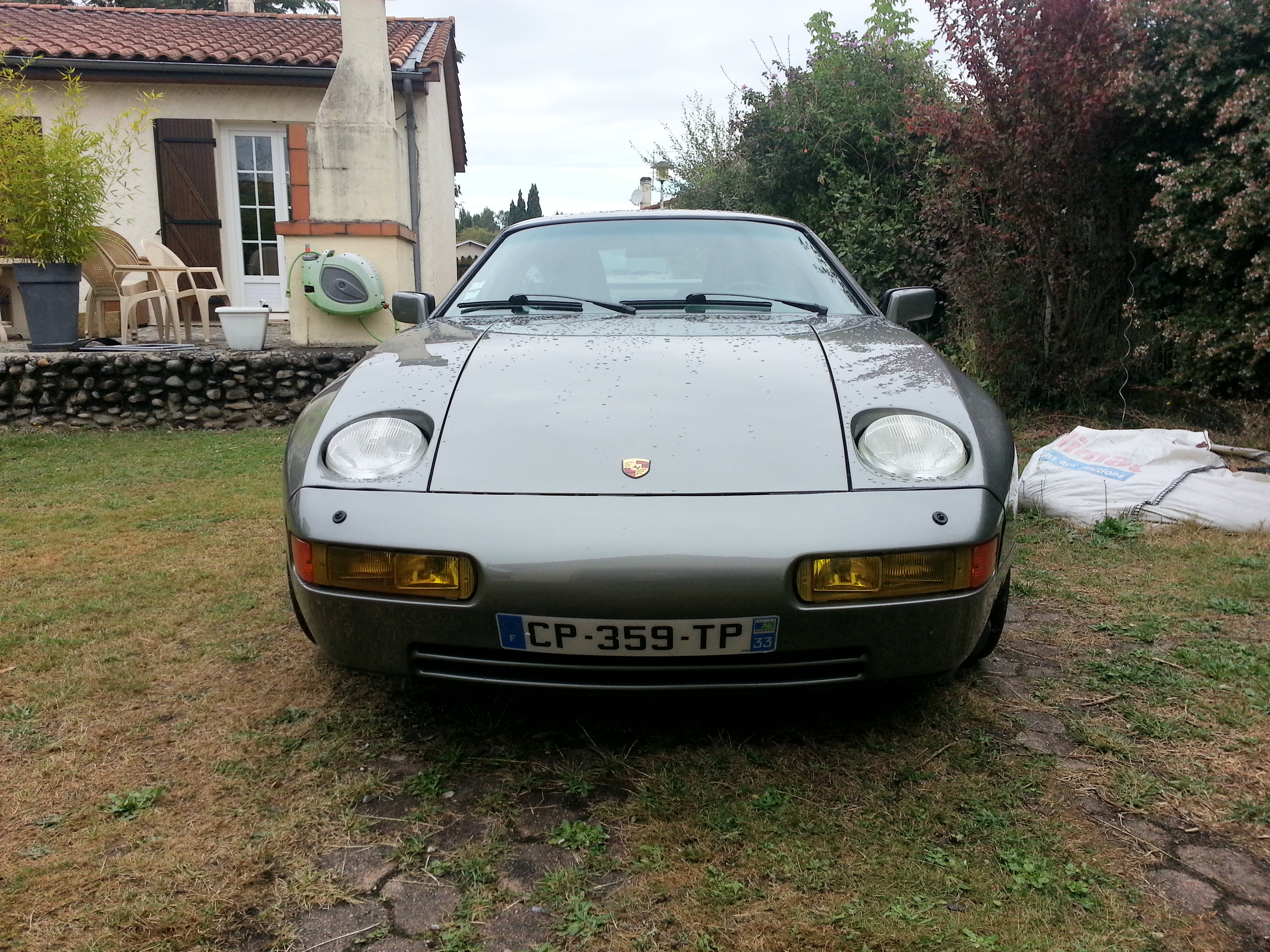

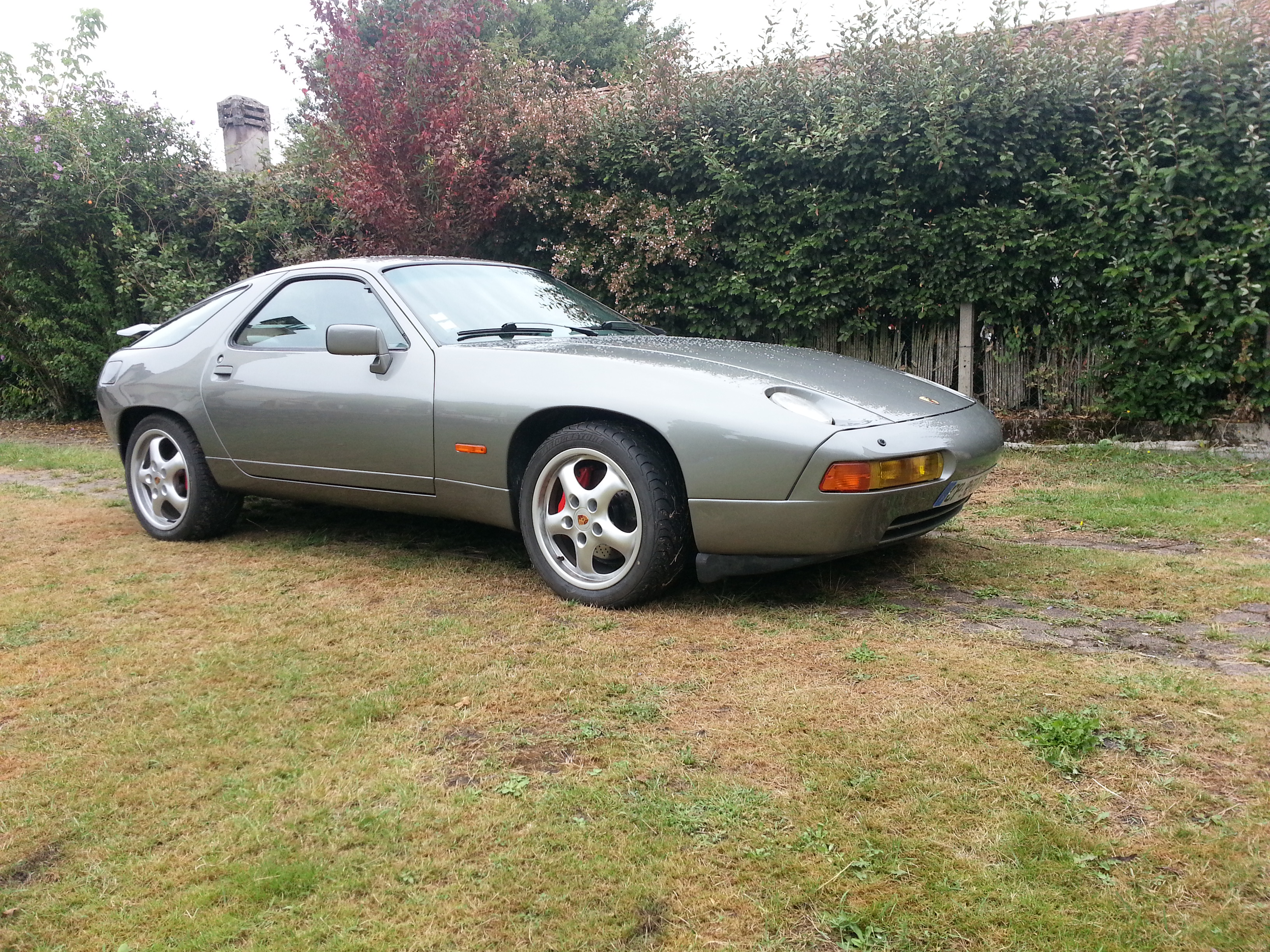

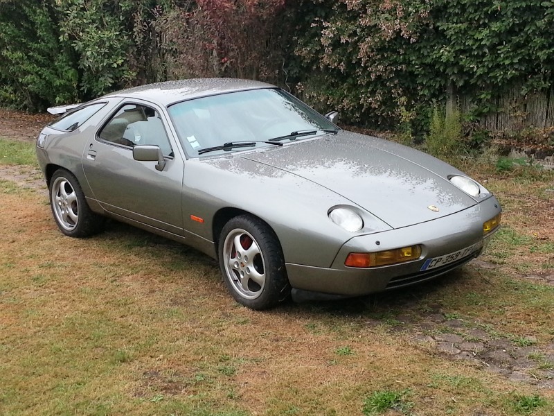

Message par lilian85 » dim. 8 sept. 2013 21:27
ça y est je l'ai repassée en feux jaunes et je trouve qu'avec le gris-vert ça lui va plutôt bien.
