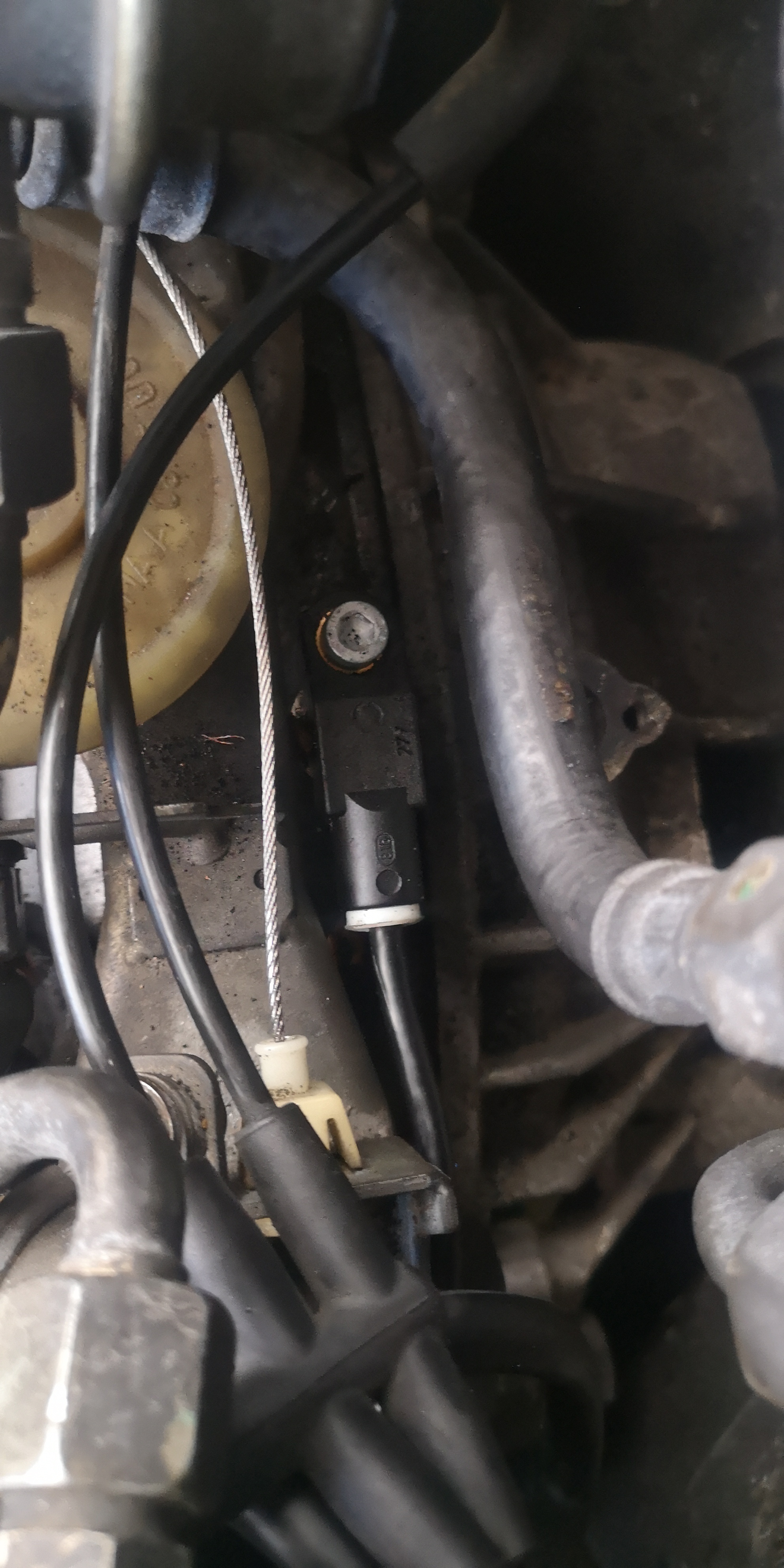

Messages : 13781
Message par lilian85 » ven. 14 juil. 2023 21:07
Je suis dégouté, vraiment dégouté, pour tous ceux qui galèrent pour retirer le capteur PMH :mrgreen: J'ai retiré le mien en 3s chrono :lol:
Je m'étais préparé psychologiquement depuis 3 jours, j'avais sorti les pinces et les tournevis, le WD40. Même pas eu besoin :mrgreen:
Finalement, le plus compliqué a été de le connecter au faisceau, sur le support prévu pour cela. Il n'y a pas trop de place à cet endroit.
