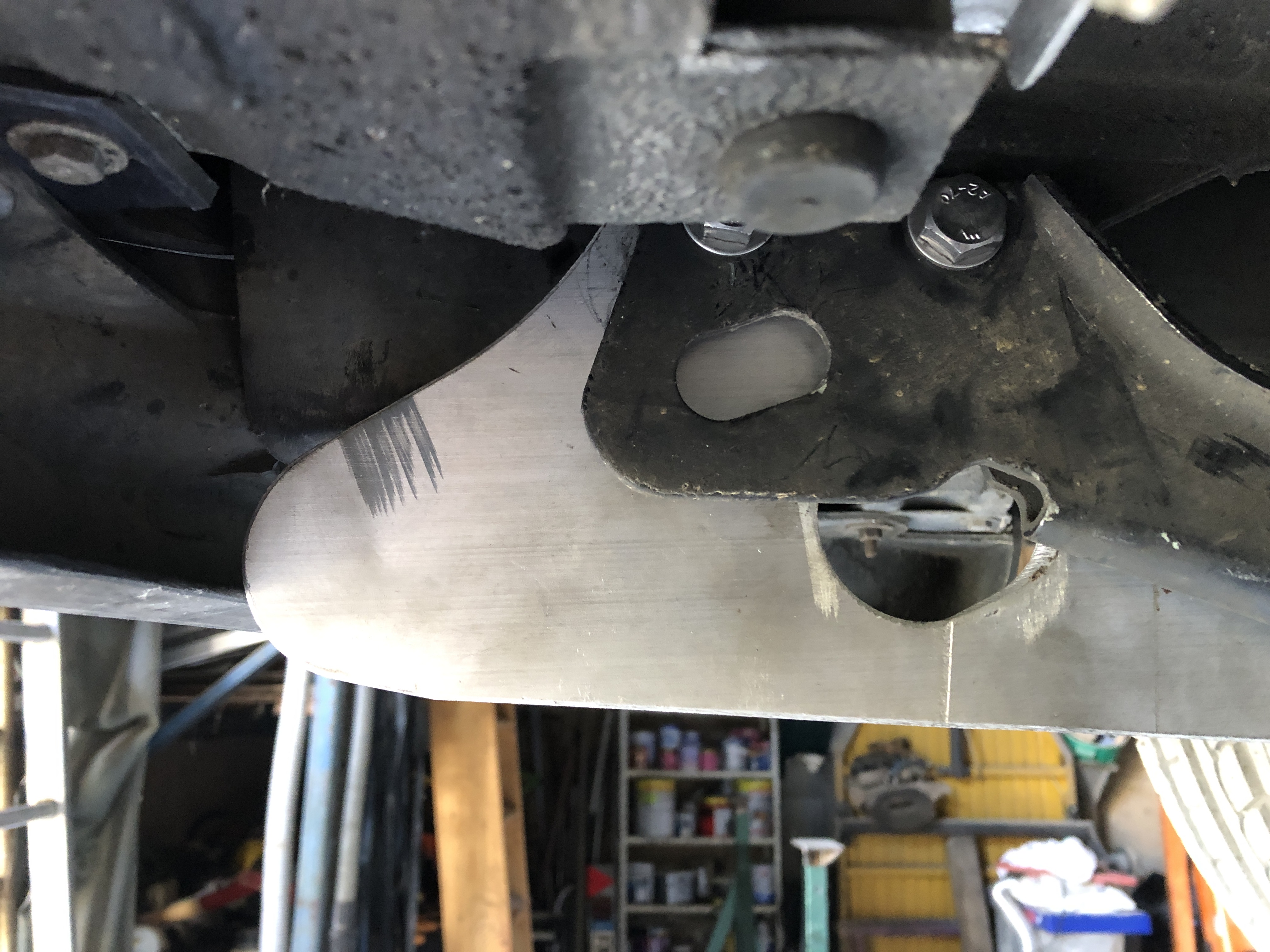

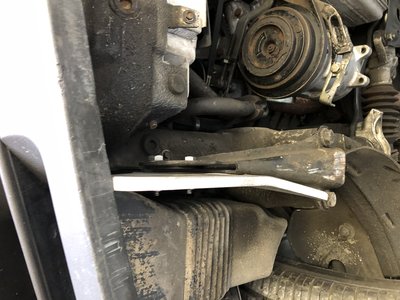

Le we dernier, j’ai posé les protections de carter.
Sauf que l’avant de la pièce est en contact avec le spoiler, sans pousser.
Je me dis que si je touche, par exemple un trottoir, je vais éclater le spoiler.
J’aimerais avoir votre avis: que faut il faire?
Faire une découpe dans le spoiler ne me plaît pas du tout…
Changer le profil de la plaque?
Je vous remercie.
Je vous remercie.

BonsoirPamdam a écrit : ↑ven. 10 mars 2023 19:16... Sauf que l’avant de la pièce est en contact avec le spoiler, sans pousser.
Pourquoi changer le profil de la protection de carter ?
La protection de carter descend plus bas que le spoiler ...
Pat,
- Messages : 832
- Enregistré le : mar. 23 août 2022 23:15
- Alias : Pamdam
- Auto : 928 S2 1986
Oui Pat, le bas de la protection de carter est plus bas que le bas du spoiler.
Mais la lèvre horizontale en bas du spoiler est en contact (sans contrainte) avec la courbure de la protection de carter.
Sans protections, si tu donnes un coup pas trop appuyé au spoiler, il se déformera et reprendra ensuite sa forme sans rien dire.
Avec la protection juste derrière, j’ai bien peur que cela se passe différemment parce que les arêtes des deux éléments vont être en conflit, et c’est celle en métal qui va gagner.
Le cas échéant, je vais donc exploser le spoiler…
J’avais oublié de réfléchir à ce que je peux faire pour corriger ce problème…
Je pense que je vais faire une découpe dans les protections pour donner plus de liberté de mouvement au spoiler.
