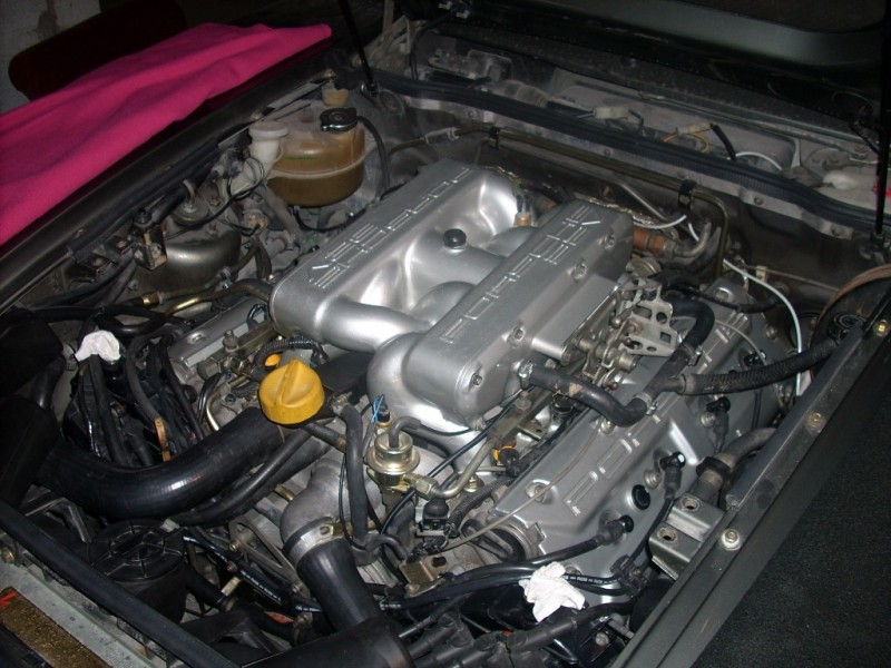

Les vacances étant là, on en profite pour remettre le nez sous le capot
Au programme, avant repose du collecteur d'admission, vérification du contact de ralenti et de pleine charge, changement de quelques joints et on y va. 2 heures plus tard, tout est en place, c'est au tour des rampes d'injection mais la jonction avec l'un des régulateur pose problème. Je ressors une des rampes et deux injecteurs ont perdu le petit chapeau jaune et le joint torique
Donc on ressort le collecteur
Et là pour le coup j'ai du mal à rester zen ! Ensuite c'est la chasse au trésor pour retrouver les pièces qui sont sur les soupapes. Ouf. Une pince à griffes est votre amie dans ce cas.
On repose le tout, on s'énerve pour le connecteur de l'actuateur de ralenti, surtout quand on est seul pour le faire. Allez 3 heures plus tard tout est enfin remonté, des rampes au débitmètre, des divers connecteurs aux régulateurs et à l'amortisseur de pression. Tout est bien aligné.
Prochaine étape, remplacer une des cosses du faisceau de la pompe à essence. J'avais dû la couper pour retirer la pompe car au dévissage ça tournait dans le vide. Et n'ayant pas de Dremmel sous la main je n'ai pas eu d'autre choix.
Ensuite remontage de tout le circuit en neuf : tamis, durites, pompe, filtre, clapet anti retour...
Puis quelques litres d'un délicieux breuvage appelé SP 95 dans le réservoir.
Quelques contrôles encore avant le démarrage histoire d'être sûr que les infos envoyées par les capteurs aux LH et EZK sont OK, contrôle des niveaux et démarrage. Mais ça c'est pour samedi prochain car entre temps quelques jours de vacances bien mérités
