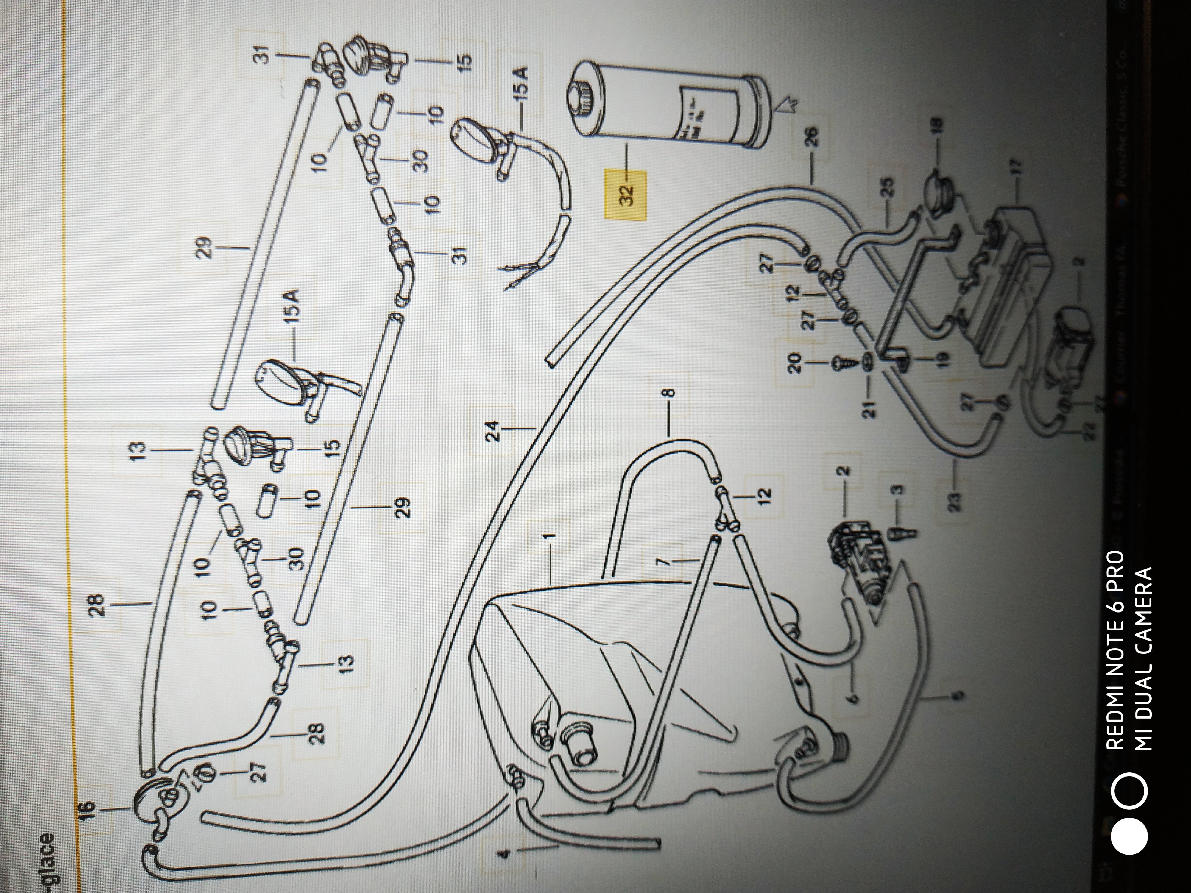

Bon, les laves phares fonctionnent nickel ! Mais les gicleurs de pare brise n'envoient rien ! Du lave glace coule du capot, je dois avoir un tuyau de débranché !
Du coup j'en ai profité pour la sortir!

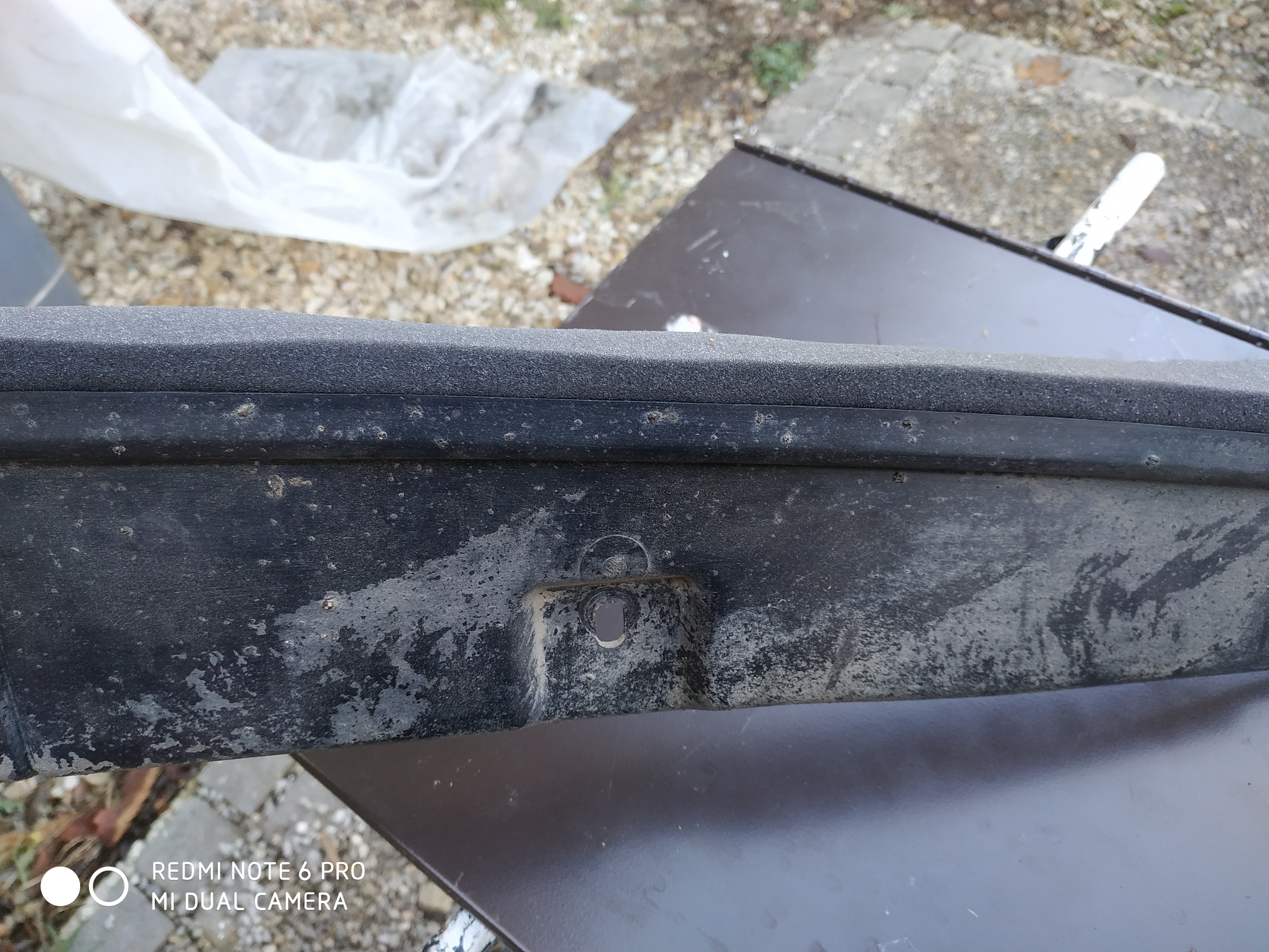

Vidange moteur faite ce jour!
Et remise en état des mousses des passages de roues qui se sont desagregés avec le temps !
Prochaine étape, vidange de la bva et du pont !

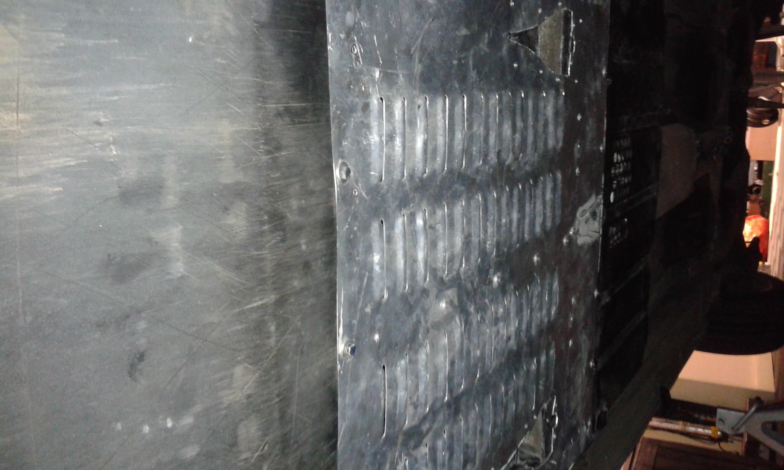

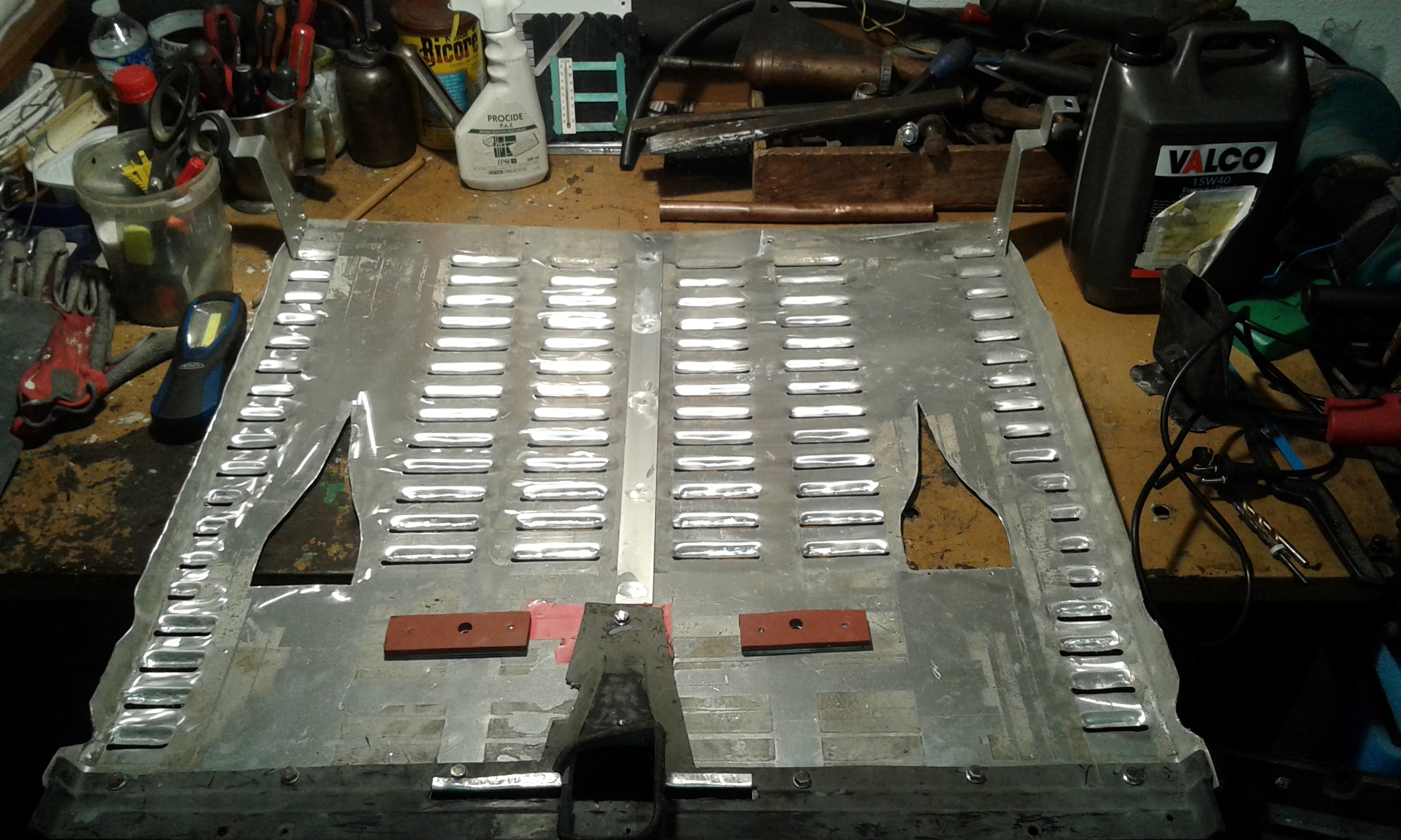

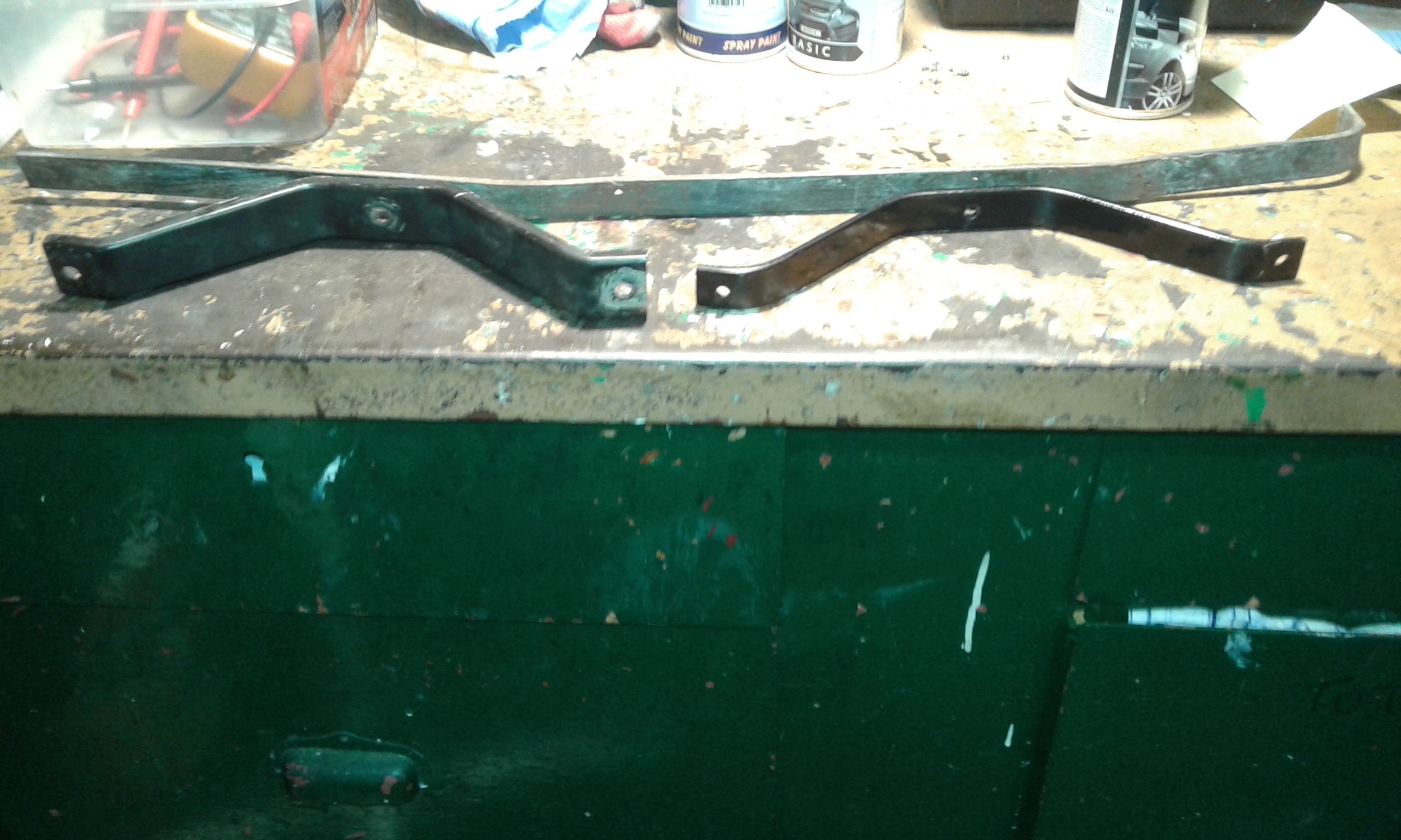

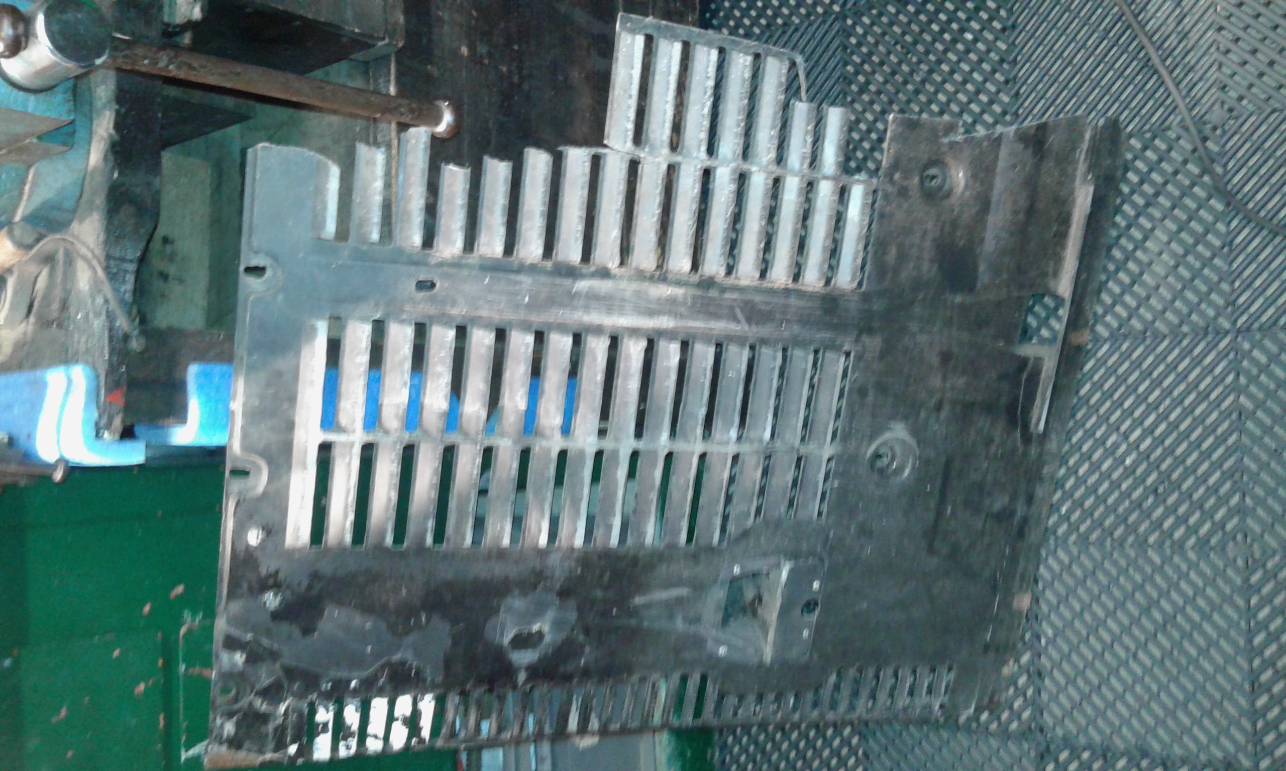

Message par Laurent928 » ven. 12 nov. 2021 10:09

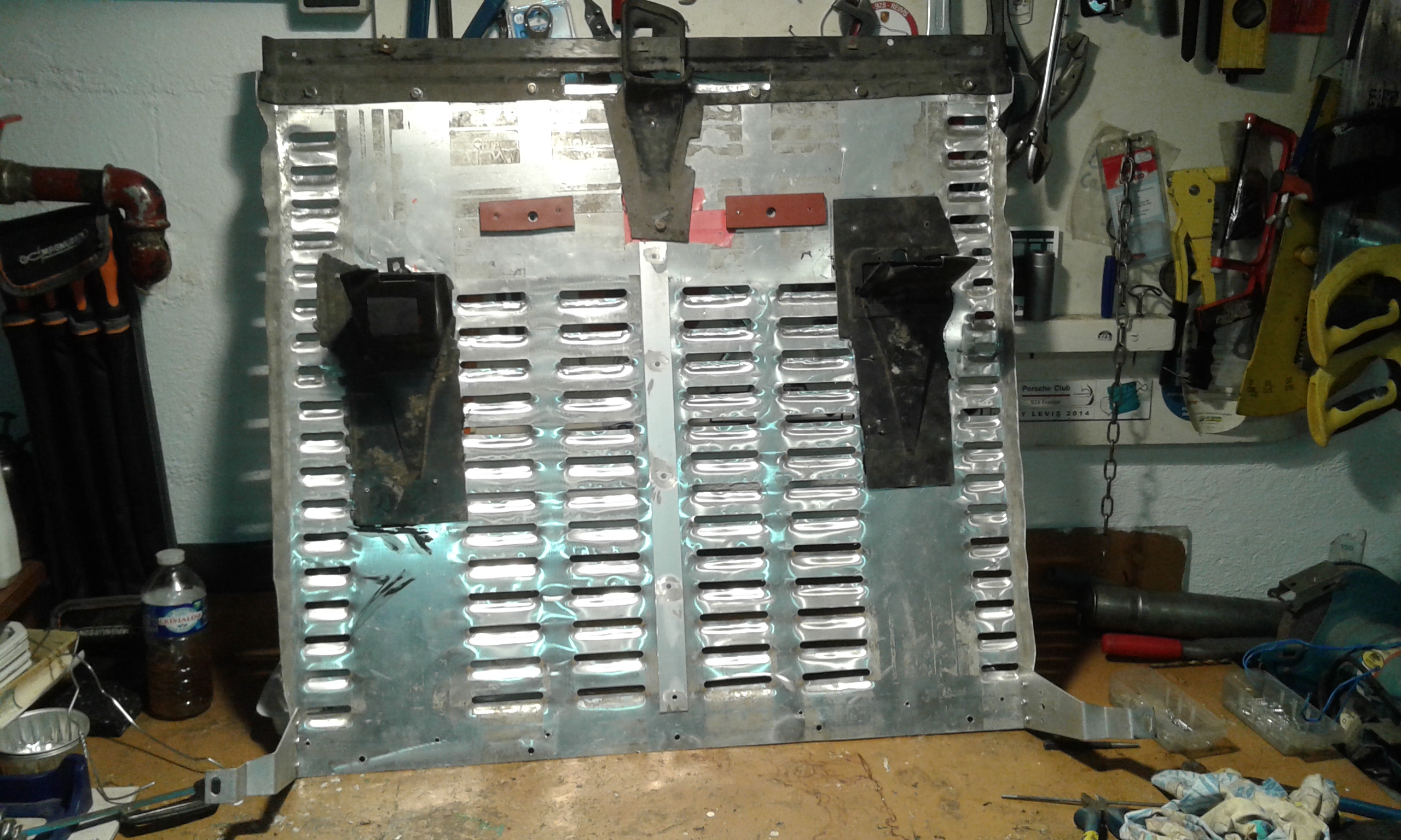

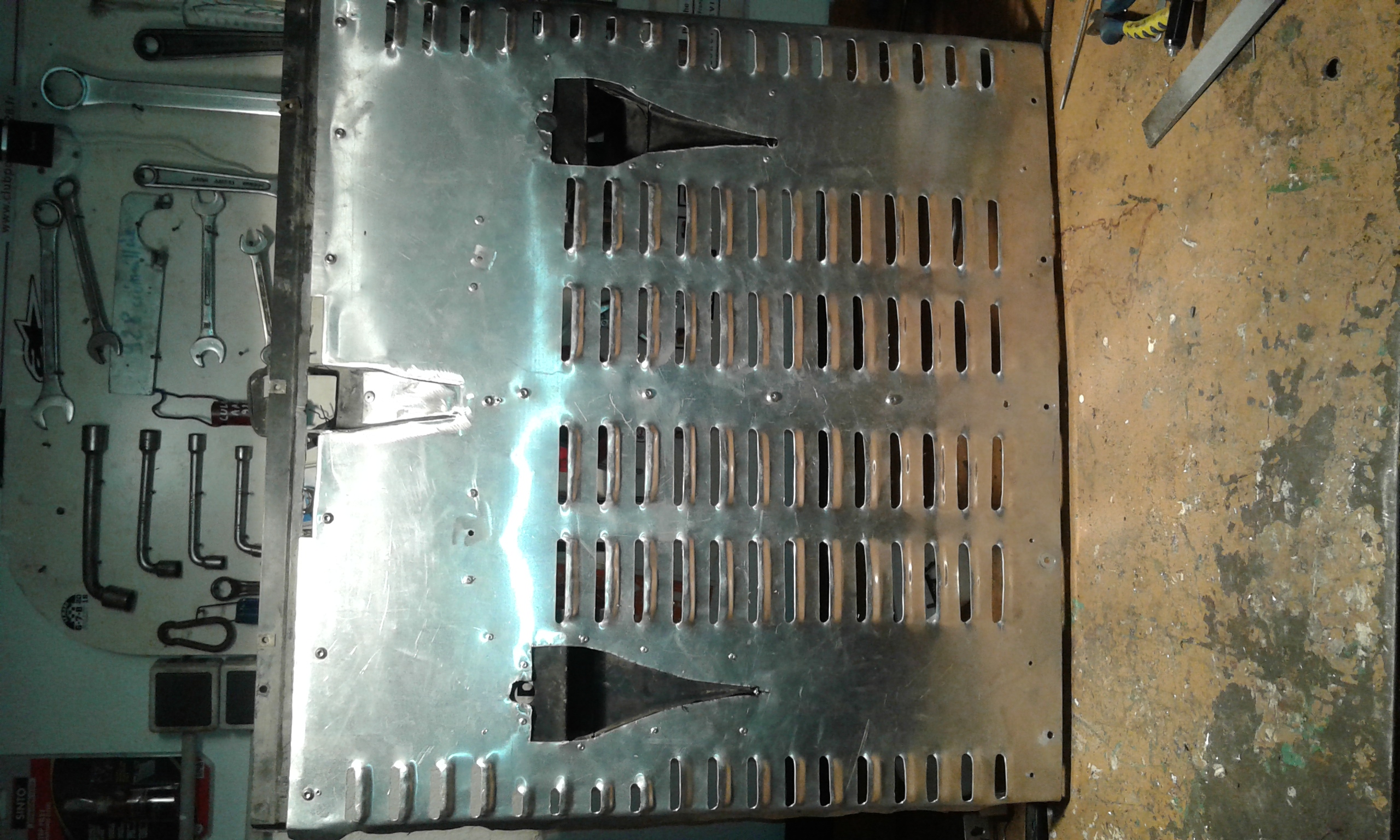

Le weekend dernier:
detailing intérieur avec régénérant vinyle et cuirs pour le TDB et les cuirs. Plus qu'à trouver un produit pour reteinter les cuirs dans le coloris d'origine.
Réfection inscriptions d'interrupteurs des lèves vitres et essuie glace arrière (collage nouvelles pastilles)
Avant hier:
- réfection d'une équerre (celle d'origine perdue en route) pour la plaque alu d'origine sous la voiture
- ouverture du boitier de commande des ventilos (plus étanche) et élimination de l'oxydation sur le circuit imprimé et remontage après re sertissage étanche.
Hier:
- installation d'une plaque moteur "maison" en inox sous la 928. Récupération des écopes de refroidissement sur l'ancienne plaque cassée et greffe sur la nouvelle plaque inox. Puis fixation sous l'auto.
- Modification du branchement des éclairages de plaque qui s'allumaient dès qu'on mettait le contact. Maintenant ça fonctionne uniquement dès que les phares sont allumés, comme à l'origine. Remplacement des ampoules par des leds.
- Vérification des fixations des klaxon, un des deux n'était pas serré et manquait de sonorité. Bien refixé au châssis c'est bien plus sonore. ;)
