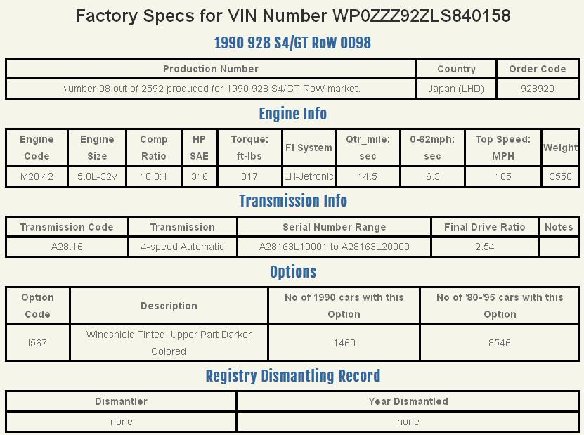

Solaris a écrit :Sam,tu aurais des infos avec le VIN que j'ai publié?!
J'ai besoin d'aide. De votre expertise, de votre avis.
Je veux décider aujourd'hui.
Voilà les photos de cette voiture à Benfeld.
Il y a beaucoup d imperfections extérieures sur la voiture (stickers, restes de colle, rayures, bas de caisse porte droite abimé)
Je n'aime ni les jantes, ni la couleur extérieure.
Mais mécaniquement elle est trs propre apparemment.
SAUF: le CT, visible dans les liens.
J'aimerais savoir si les défauts du CT sont problématiques, ou pas. Faut il fuir? (fuite de pont, bas de caisse, etc)
Elle n'a pas le PSD.
Voilà ici:
https://drive.google.com/folderview?id= ... sp=sharing
Donc, j'ai des doutes.
Je veux envoyer ma réponse aujourd'hui.
Elle me tente, mais une S2 1985 avec ABS et jantes téléphone (idealement minerva blue :) me plairait énormément aussi (si ca se trouve).
Merci de vos précieux retours!
