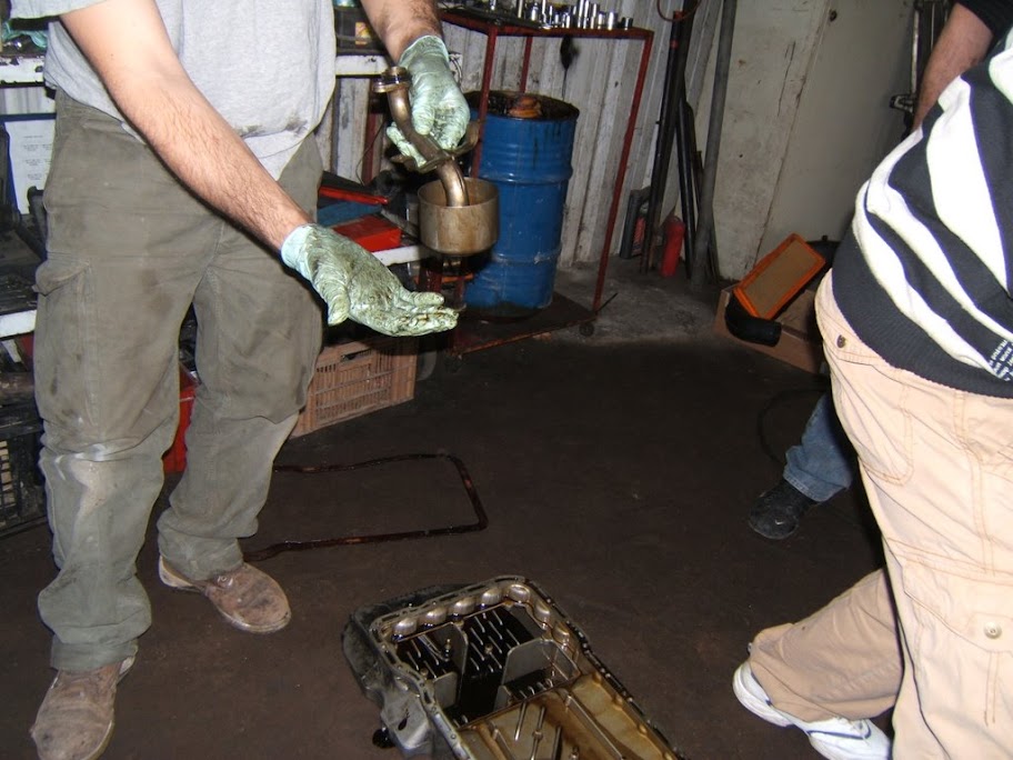

Oscaro vient de m'annoncer que des pièces que j'ai commandée ne sont plus disponible :cry:
on pourra pas tout faire
mais je résume:
changement du joint de carter + Vidange + filtre à huile : OK
changement du soufflet de cardan: OK
verification de la pression de BVA : on va essayer
changement de l'allumage ça je peux le faire sans pont : Oscaro n'a plus les rotors (doigt d'allumeur) j'attendrais ...
réparation de la serrure de coffre : tu me montreras ton bricolage
vidange de la boite auto : on aura pas le temps et j'ai pas les pièces, ce sera pour une autre fois...

j'ai reçu le filtre à huile et les tetes d'allumeur
j'ai les joints, le soufflet, les colliers
de l'huile, quelques outils, une bombe anti-crevaison (j'ai enlevé la roue de secours pour y mettre les bidons d'huile)
mes petites affaires
une ou deux bouteilles :tubois:
je passe te prendre comme convenu. :vroum:

Un p'tit conseil gratuit Francky...
Quand tu vas remonter ton cardan, n'oublie surtout pas de coller tes 2 x 6 vis avec de la "loctite" ! (côté roue et côté boite) Très important car quand ça se dévisse, tu restes en rade et les dernières vis se cassent à l'intérieur ! Toutes une galère pour les enlever de leur emplacement !!!
La difficulté de l'opération étant de ne pas mettre de graisse sur les pas-de-vis en mélange avec la colle. Mais peut-être que tu savais tout ça... ;)
