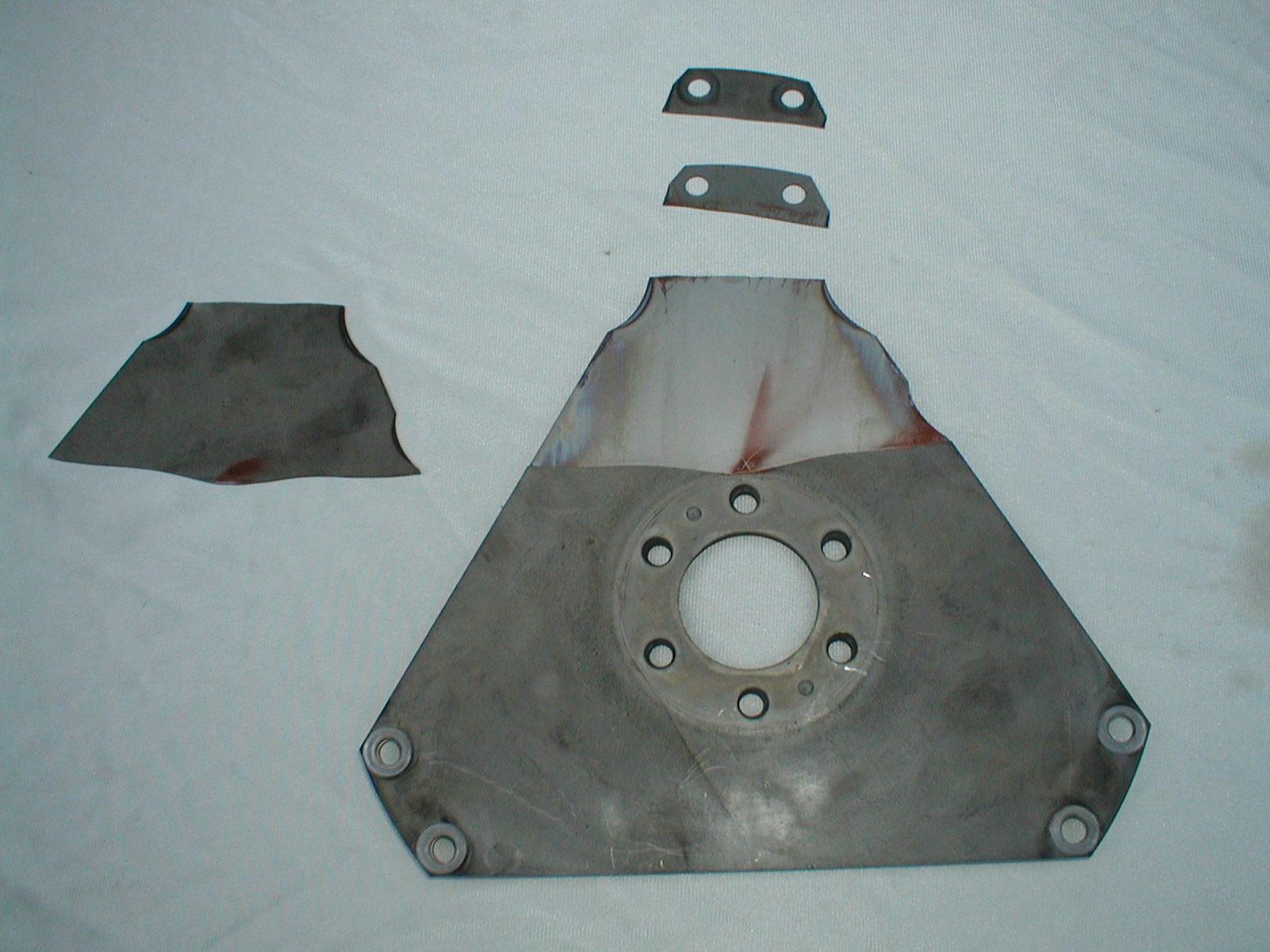

tout d abord un grand merci a francky pour les conseil sur le flex plate
si tu n avais pas fait un post je n aurrez jamais regarder
:merci:
mon flex plate apres demontage c est casser en 5 morceau
je l ai donc changer, merci lionel
resultat plus que positif, plus aucune vibration et amortissement des acoup de boite
le top j y croyais pas mes oreilles
ca vaut vraiement le coup de regarder
pour repondre a pfe
il faut demonter une partie d echappement et un carter en alu
puis un coup de cle allen
un petit pop et c est tout

Ton flexplate s'est carrement cassé en 5 ? :ouch: A quel niveau et comment faisait-il encore son office dans un état de dégradation aussi avance ? :what:
En tout cas heureux que ça se soit bien terminé pour toi.. :)

et voila les photos
ATTENTION AU YEUX
je serais vous je jetterais un coup d'oeil
